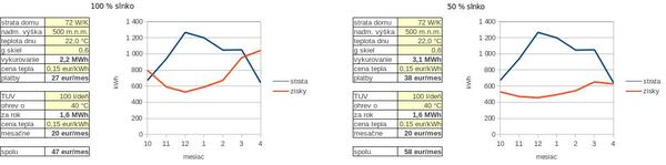

@trustrk Za posledných 8 rokov sa nezvýšila reálna cena elektriny. Na výpočet izolácií môžeme použiť súčastné ceny elektriny. Oplatí sa ti pridať 10 cm izolácie na steny a 7 cm, zaokrúhlime na 10 cm, do podlahy. Cena izolácie je navyše 1 200 eur, návratnosť 10 rokov. Väčšinu strát domu (6 MWh) pokryjú zisky (4,2 MWh - elektrospotrebiče, varenie, ludia, slnko). Dokúriť treba 1,8 MWh. Po pridaní izolácie treba dokúriť 1,3 MWh. Ak by si mal väčšiu tepelnú kapacitu (betónová podlaha, steny a strop) a využil by si 100 % slnečného tepla, trebalo by dokúriť 0,9 MWh. 1,3 MWh elektriny stojí 15 eur mesačne, TUV v bojleri 15 eur, zbytok elektrospotrebičov 60 eur. Spolu 90 eur/mes. Pri takých malých množstvách tepla na kúrenie sa neoplatí kupovať vykurovací systém. Stačia eletrické konvektory za pár eur, alebo ohrievacia špirála vo vzduchotechnike. Tarifa DD6 má 22 hod NT a 2 hod VT. Kúrenie môže ísť stále, 2 hodiny VT príliš nedvihnú priemernú cenu elektriny. Výhodou kúrenia elektrinou je to, že netreba šetriť na elektrospotrebičoch. Môžete vysvietiť dom, často piecť, variť, prať, púšťať TV, PC. Ak elektrinu nespálite v spotrebičoch, spálite ju v konvektoroch. Investícia do polystyrénu je lepšia ako rúbať drevo a robiť si špinu v dome. Ušetrené teplo je zadarmo a bez práce. Neviem aký má význam má pec na drevo. Výpadok elektriny, nájazd zberačov kovov, odstavenie elektrární, romantika, opekanie slaniny? Môžeš si kúpiť záložný plynový ohrievač.
@radopp tieto obrázky sú v čisto hypotetickej rovine, tepelná pohoda je o niečom inom.
@jan45 Tepelná pohoda je zabezpečená dostatočnou izoláciou a (cirkulačným) vetracím systémom s rekuperáciou. Potom je jedno akým spôsobom sa vykuruje. Obrázky sú výsledkom mnohých výpočtov a štatistických dát. Grafy sa ti zdajú neobvyklé, lebo ide o pasívny dom.

@trustrk Ospravedlnujem sa, zle som zadal nadmorskú výšku a vnútornú teplotu. Ešte raz prikladám obrázok. Som amatér, pozri sa na obrázok, či sú tam správne hodnoty. Ak nemôžeš meniť izolácie, môžeme spočítať aké vykurovanie sa oplatí.
