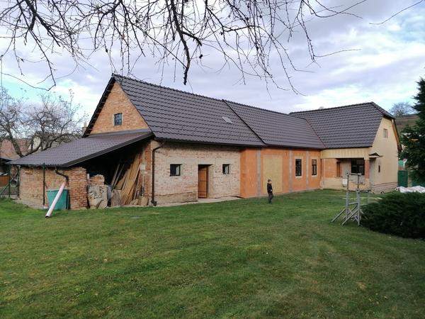

@sysell - je to trosku "komplikovanejsie" vzhladom na riesenie domu, vid podorys a materialy, aj som si to hladala a ratala v roznych online kalkulackach, ale som z toho jelen ! =-)
Ide o starsi dom z palenej tehly (hrubka mura cca 40 cm). Jedna stena (cervenou vyznacena) bola posuvana a murovana nanovo z tehly Porotherm Profi 30.
2x storage room – v nich nebude podlahove kurenie, vsetko ostatne ano.

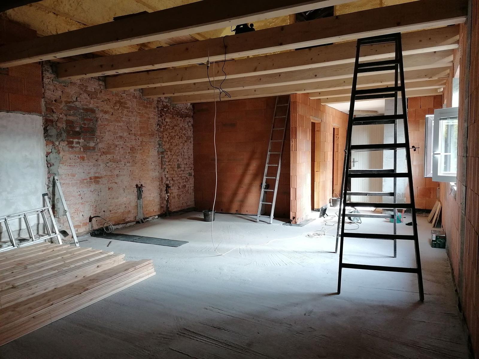

Prikladam aj fotku domu zvonku aj vnutrajska.
Tu novu stenu vidite na fotke zvonku, nalavo od nej je dielna = ta pokryta nebude a nie je ani v ramci podorysu.
Co sa tyka strechy, ta je nova, palena skridla.
Nad tou castou, kde je novy mur, je strecha zateplnena striekanou izolaciou (PU pena) v hrubke cca 25 cm. V tej casti domu bude otvoreny strop (nebude tam podlazie, len na priznanych tramoch nabita dlazkovica, ale otvorena) – taka „galeria“.
V druhej casti domu – stara tehla (spalna, detska izba, kupelna, zachod, chodba) – je klasicky stary strop „palach“ (dosky okolo tramov so slamou s betonovym poterom), na ktorom bude navrchu izolacia nobasil v hrubke 15 cm.

@squishy ak chceš osvedčených projektantov tak skús osloviť Inardex alebo Semargl. Ale na to ti stačí dať urobiť energetické hodnotenie hocikomu čo je v komore.
Podľa mňa 8kW aj 11kW budú zrejme málo, pretože L-kové prízemné stavby majú zlý faktor tvaru budovy.
Máš veľa plôch, ktoré sú ochladzované počas zimy. Pravdepodobne Vám projektant odporúčí dať lepšiu izolálciu fasády, lebo nobasil 10-tka v kombinácií so starou tehlou je len tak na zalepenie očí. Budeš sa diviť čo ti spraví 15-tka alebo 20-tka v energetických stratách budovy...
