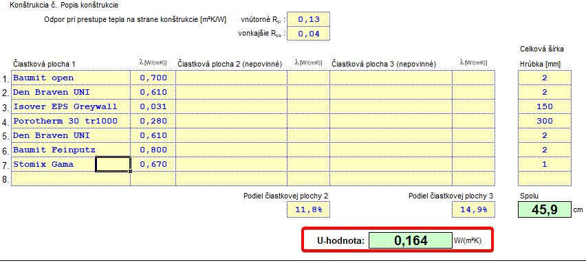

@rkorba ilúzie mi zobrali už v základnej škole... ;-) Bývaš vedľa ďaľnice, že riešiš prestup zvuku z ulice? Inak existujú izolačné materiály, ktoré výrazným spôsobom znižujú šírenie zvuku konštrukciou. Napríklad taká kamenná vlna... Len pre porovnanie, aby sme sa nebavili na prázdno : Tá istá skladba, rozdiel je len v hrúbke izolácie a v hrúbke muriva (viď obrázky nižšie). Rozdiel v tepelnom odpore je 6,09W/m2K vs 7,19W/m2K v prospech užšieho muriva a hrubšej izolácie. Dokonca je celková hrúbka steny o 1cm menšia... Tepelný odpor je až o 18% vyšší!

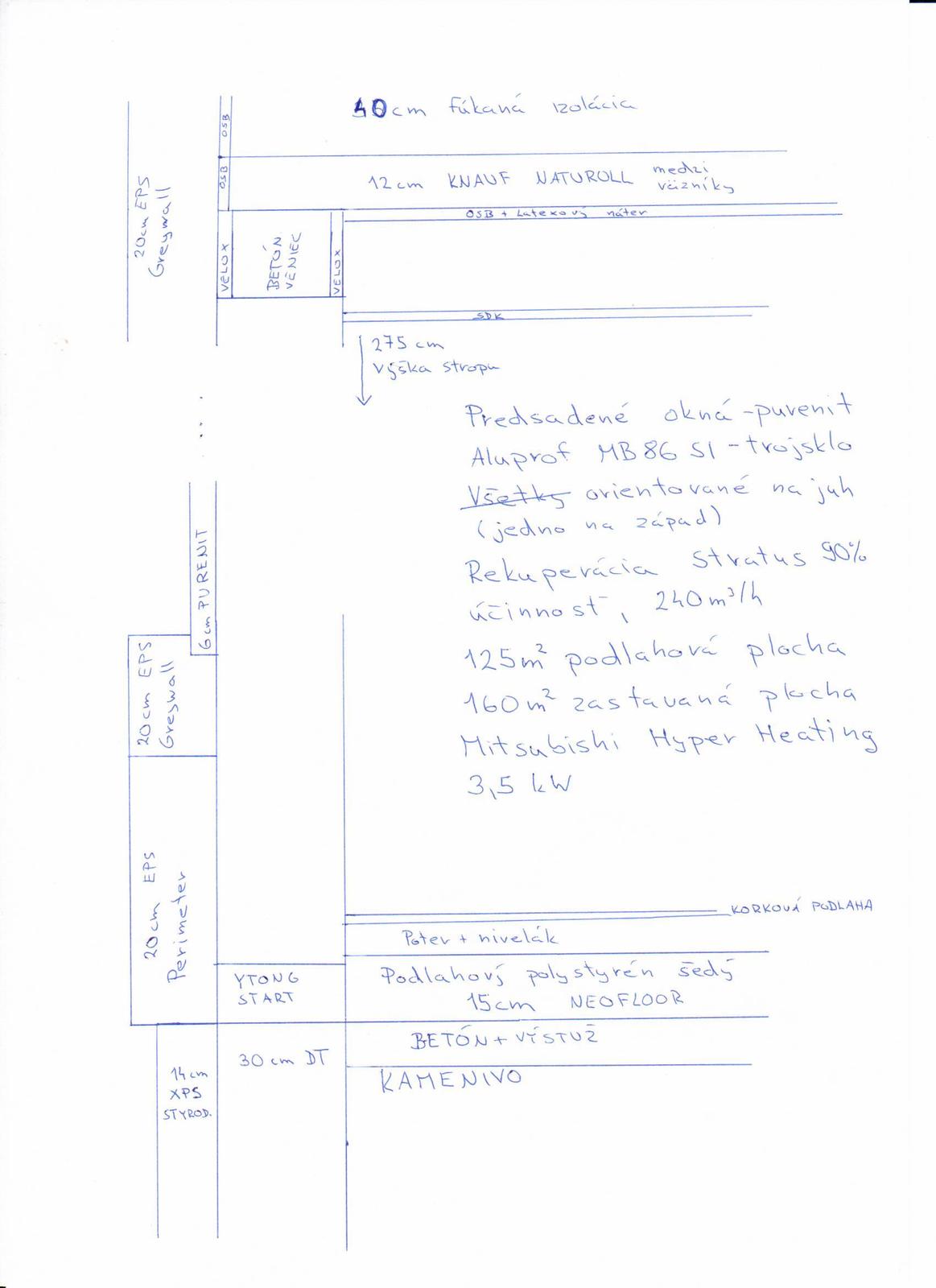

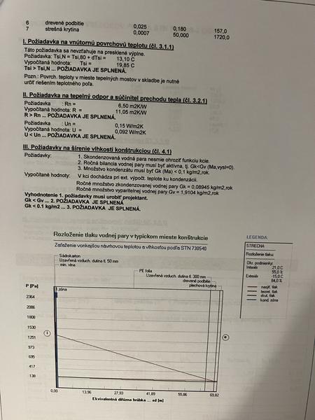

Dobrý deň, prosím o radu pri prepočte tepelných strát už postaveného RD. Staval som viac-menej svojpomocne (mnou navrhnutý projekt prekreslil projektant), technológie som vyberal podľa skúseností z tohto fóra. Nakoniec som urobil skladbu stien, ktorá je uvedená na obrázku (nechcelo sa mi to prekresľovat v programe). Ide mi o to, že v energetickom hodnotení domu (pre projekt) mi vypočítali mernú tepelnú stratu 108 kW/K. Podľa toho som aj navrhol kúrenie (4 kW Mitsubishi Hyper Heating). V tomto období, keď je priemerná denná teplota cca 0 C a ja v dome kúrim na 22 C mám dennú spotrebu elektriny klimatizačnou jednotkou približne 4,5 kWh (údaj z jednotky, nie z merača na napájaní). Aj keď počítam s vysokým koeficientom, tak sa mi reálne tepelné straty zdajú veľmi malé. Dom má 125 m2 podlahovej plochy, 160 m2 zastavanej. Inými zdrojmi nedokurujem a v dome ešte nebývam. Ale chodievame tam aj s rodinou, takže dvere otvárame. Rekuperácia ide asi na 100 m3/h. Mám okná orientované na juh a vonkajšie žalúzie, čo sa mi zatiahnu po západe slnka. Okná sú predsadené v purenite, hliníkové, izolačné trojsklo s teplými rámikmi. Podlaha je korková. Je takáto denná spotreba reálna a mám značne nižšie tepelné straty, ako sa uvádza v prepočte, alebo tie interné počítadlá spotreby nie sú spoľahlivé? Ešte zhrnutie skladby: Stena: 20 cm Greywall + 30 cm Ytong Univerzal + 2 cm vápenná omietka Strop: SDK, 20 cm medzera, OSB, 12 cm minerálna vata, 40 cm fúkaná izolácia Podlaha: 8 cm poter a nivelák, 15 cm Neofloor Sokel je zateplený rovnako ako stena 20 cm (Perimeter) a do zeme ide Styrodur 14 cm. Vďaka

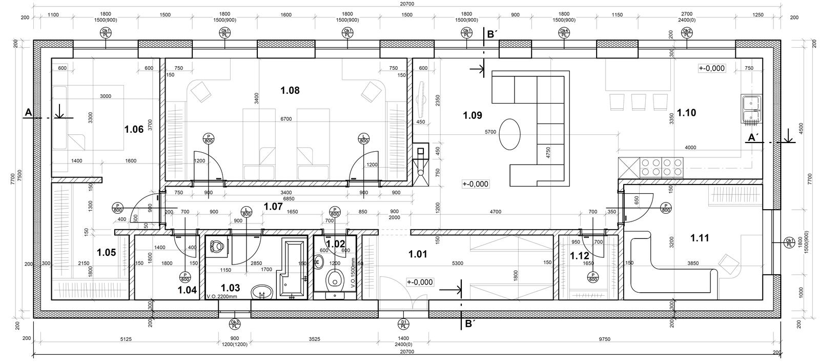

K predošlému príspevku ešte prikladám pôdorys domu.
@ivan85 Qc|=k. S x(te-ti) +Qv
@daralbajda Ďakujem za odpoveď. Takto som sa to snažil počítať aj ja, ale spätne. Teda pri vonkajšej teplote 0 a vnútornej 22 je rozdiel 22 stupňov. Výpočet podľa (reálnej?) spotreby: Spotreba el. energie za 24 hodín 4,5 kWh, t.j. hodinovo cca 190 W. Ak započítam COP napr. 5.0 (SCOP je uvádzaný 5.1), tak je to dodaná tepelná energia približne 950 W. A v prepočte na jeden stupeň 43 W/K. Ak by som použil nižšiu hodnotu COP (a teda ešte menej dodanej tepelnej energie), bolo by to číslo ešte nižšie. V projekte (energetickom hodnotení) to bolo vypočítané na 108 W/K. Samozrejme sa počítalo s vyššou intenzitou výmeny vzduchu (275 m3/h a zatiaľ mám nastavené na 100 m3/h), ale nezdá sa mi, že by ten rozdiel mohol byť až taký vysoký. Celkovo sa v projekte počíta s Hv = 27 W/K. Údaje sú za deň, keď bola obloha zatiahnutá a slnko teda veľmi dom nevyhrievalo. V dome sa ešte nevarí, nepečie a svieti sa LED svietidlami niekoľko hodín. Bojler na teplú vodu je zatiaľ nastavený na 40 C, takže ani z neho sa veľa tepla do domu nedostane. A teraz očakávanie: Ak by som uvažoval s tretinovou stratou vetraním Hv = 9 W/K a uvádzanými stratami (so započítaním tepelných mostov) HT = 81 W/K mal by som mať potrebu tepla 90 W/K, teda pri 22 stupňoch takmer 2 kW. Pri COP 5.0 aj tak 400 W a za 24 hodín 9,5 kWh. Očakávaná spotreba je teda takmer dvojnásobná. Robím niekde vo výpočte chybu? Alebo by mal výpočet sedieť a chyba je v uvádzanej spotrebe jednotky?
Pri vonkajšej teplote 0 je určite SCOP 5,1 ?

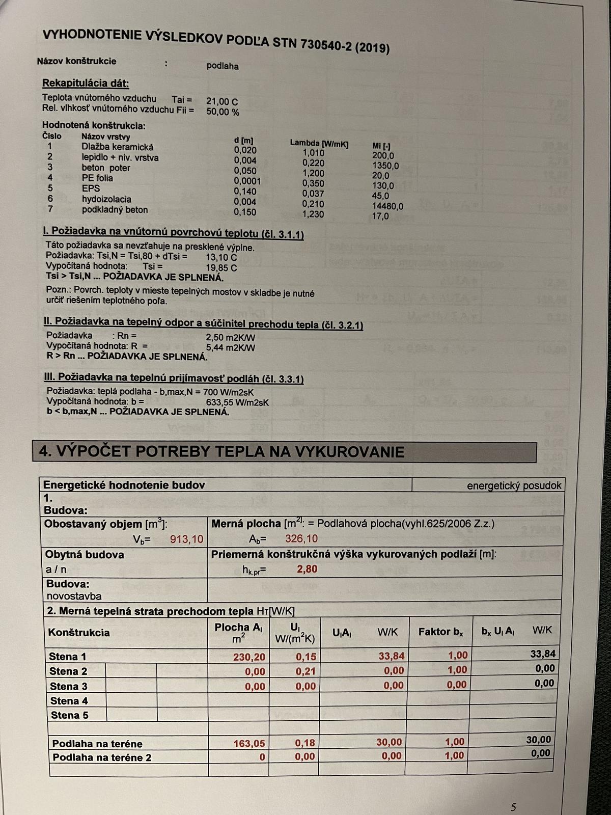

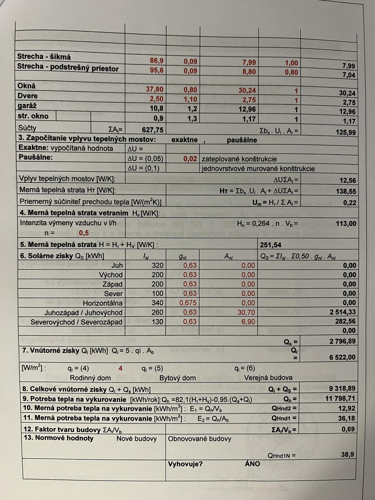

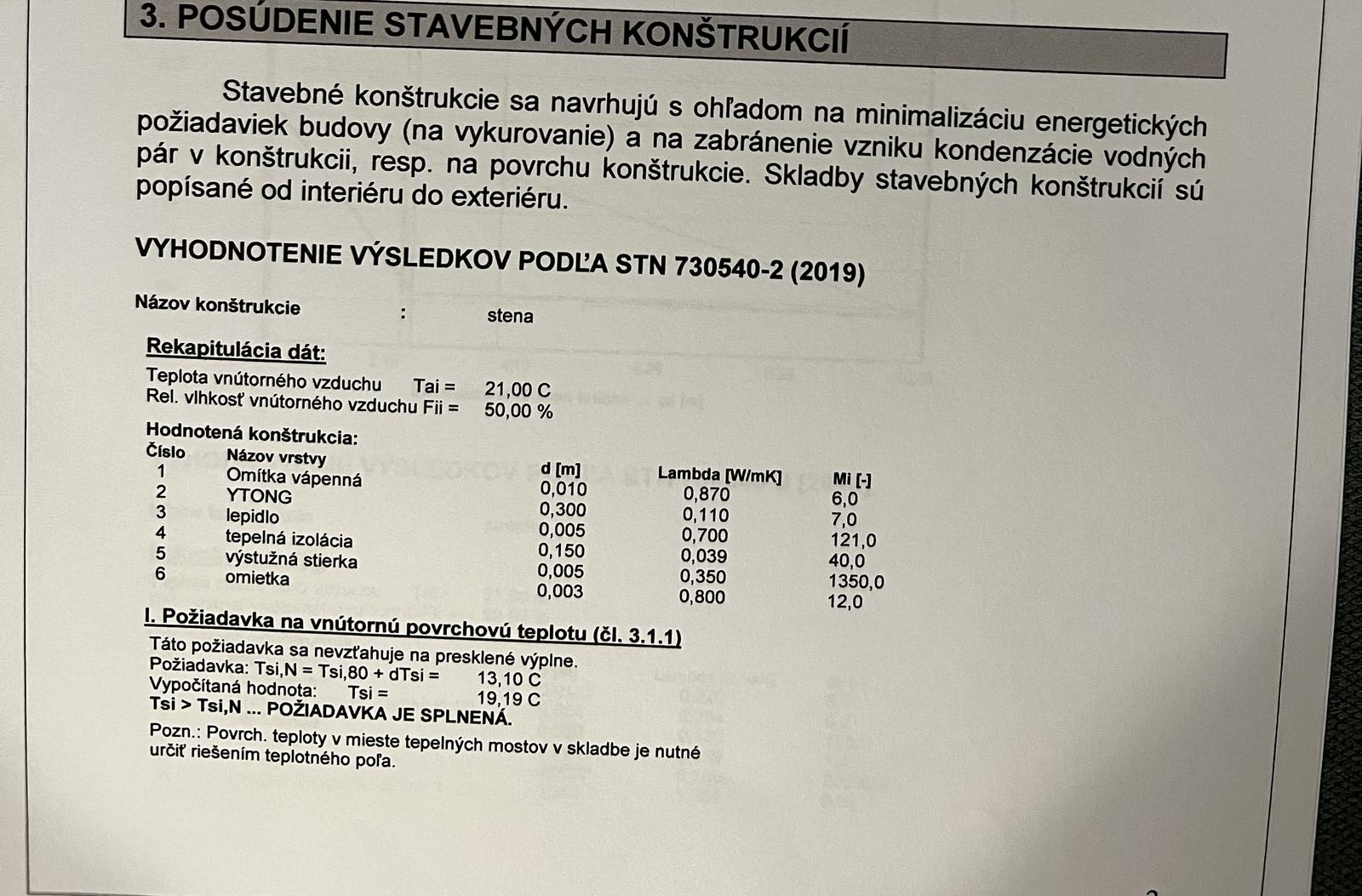

Viete mi prosím poradiť akú mám tepelnú stratu domu lebo ja som z tých čísel jeleň rsp. prišiel som k nejakým číslam podľa toho čo som čítal ale čo je správne neviem
