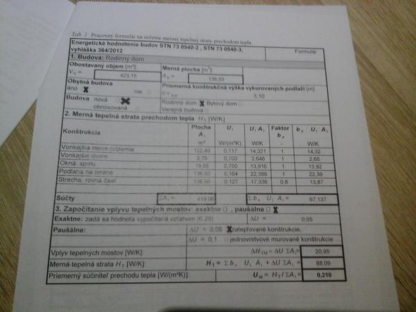

Zdravím vas chcem sa spýtať podľa týchto údajov bude strata domu 5kW ? Nejako sa strácam v tych tabuľkách :) Pripadne chcem vedieť ci su to dobre hodnoty navrhoval som si dom sám projektant mi to iba dal na papiere dakujem.

@kamilka22381 ak dobre vidim mas mernu tepelnu stratu 88W/K ciez ak mas vnutri 20C a von je -15C je to 88*(20- - 15) cize 3080W.
@majkoj ďakujem, čiže je to dobré?

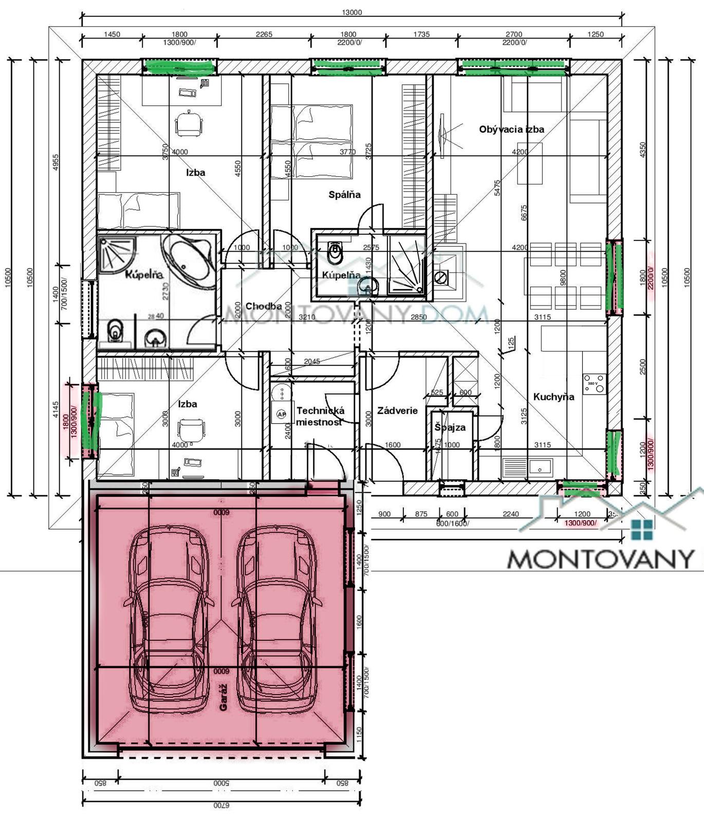

@kamilka22381 je to ok, z toho co citam, tvoj dom splnuje aktualne poziadavky, akurat mas dost velky faktor tvaru, mas nejake Lko ci velmi clenity dom ?

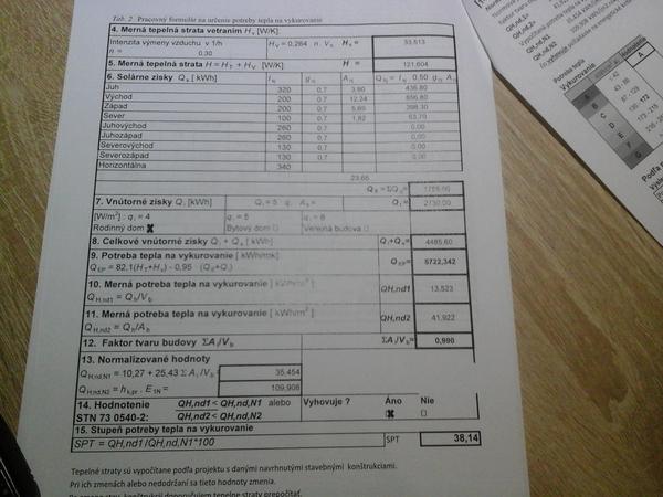

@majkoj tie 3kW, resp. 88W/K je ale len strata prestupom. Treba pripocitat vplyv TM 21W/K a straty vetranim 33,5W/K; spolu 121,6W/K co je pri -15 4256W
@jaro_v ok, mas pravdu, to som pozrel zlu kolonku :)
@majkoj @jaro_v ale je to ešte stále dobre?
@kamilka22381 Stale dobre na co? Kurit budete cim, plynom, ci TC? Ak ano je to "stale dobre". Ak ste chceli kurit elektrikou (bez krbu), tak to "stale dobre" uz nieje podla mna. Aj ked financne by Vas to asi nezrujnovalo, ale s kolaudaciou by ste mohli (mali) mat problemy... Snad len jedna otazka; preco ma strecha horsie izolacne vlastnosti ako obvodove steny? Ako mate izolovanu strechu? @majkoj Preco je pri vypocte straty prestupom tepla pri streche pocitane s faktorom 0,8? J.
@jaro_v aj ty si pozrel zlu kolonku, 88W/K je tam uz vratane vplyvu TM.
@gashtaan ...pravdu mas ;-) Celkovy vysledok "spolu 121,6W/K co je pri -15 4256W" je ale spravny
@gashtaan @jaro_v chlapi, tak sa už dohodnite, hihi, som total jeleň z toho už. budeme kúriť el. priamovýhrevným vykurovaním plus krb, ktorý ale na začiatku nechceme. samozrejme, že ku kolaudačke ho musíme mať. len zatiaľ ho nechceme používať. v strope je striekaná izolácia min 250mm. konkrétne z projektu nevyčítam, nerozumiem tomu. dávam vám zo stránky fi. ako to bude: Skladby stien OBVODOVÁ STENA: -1,5mm ryhovaná omietka silikónová -podkladový penetrák -3mm lepidlo + sieťka -150mm zatepľovací EPS -12mm OSB doska perodrážka -140mm konštrukčný hranol lepenec KVH s tepelnou izoláciou 140mm -vnútorná medzistojková vodorovná výstúž v stene lepenec KVH /spevnenie steny/ -striekaná izolácia FOAM LOCK 500 -odvetrávacia medzera -0,5mm parozábranná fólia -12,5mm sadrokartón s maľovkou PRIEČKOVÁ STENA: -12,5mm protipožiarny sadrokartón s maľovkou -100mm konštrukčný hranol KVH s tepelnou izoláciou 100 mm -vnútorná medzistojková vodorovná výstuž v stene lepenec KVH / spevnenie steny/ -12,5mm protipožiarny sadrokartón s maľovkou KÚPEĽŇOVÁ STENA: -12,5mm protipožiarny sadrokartón s maľovkou -100mm konštrukčný hranol KVH s tepelnou izoláciou 100 mm -vnútorná medzistojková vodorovná výstuž v stene lepenec KVH / spevnenie steny/ - 0,5mm parozábranná fólia - odvetrávacia medzera - 12,5mm impregnovaný sadrokartón - keramický obklad PODLAHA: - základová doska - asfaltový penetrák - hydroizolácia (lepenka) - podlahová doska 1 x 100mm + 1 x 50 mm - infrakúrenie podlahové CALEO - betónový poter 50 mm - finálna podlahovina (plávajúca, keramická) STROP: -12,5mm sadrokartónový podhľad s maľovkou -0,5mm parozábranná fólia -znížený strop na CD a UD profiloch -190mm stropnice -striekaná izolácia FOAM LOCK 500 STRECHA: -škridľa Terran s doplnkami -latovanie, kontralatovanie -strešná fólia -160mm krokva
@kamilka22381 vysledok co pisal @jaro_v bol spravny, ja som si len trosku rypol :) Kazdopadne, 25cm izolacie v streche je zalostne malo, hlavne pri kureni elektrinou.
@kamilka22381 No.. 15cm izolacie na stene a 25 v streche je dost malo na to, ze krb "nechcete" pouzivat.. Ta strecha ani nesplna normu na tepelny odpor, nehovoriac o tom, ze by v prvom rade tebe malo zalezat, ako si znizit ucty. My mame tiez elektricky priamoohrev a mame 20, resp. 40cm izolacie, pre ilustraciu.. V tejto konfiguracii bude musiet dost sachovat s krbom pri vypoctoch, aby vam z toho vyliezlo Acko. Bez krbu jasne B, co sa tyka energetickeho certifikatu.. Skontrolujte ma.. @gashtaan @jaro_v @majkoj Vychadzam z Mernej potreby tepla v riadku 11. + 15kWh/m2 TUV.

@kamilka22381 Ta obvodová stena je na hrane ale mohla by stačiť - nepoznám tepelné vlastnosti tej peny. Pridať na strop je dobré riešenie a plne schvaľujem, Ešte sa pozrite na podlahu z popisu tam nič nevidím a to považujem za závažný problém pri elektrickom kúrení. Pozri lepšie či si tam niečo nezabudla napísať @matorado kde vidíš na riadku 11. 15 kWh/m2 ??Koľko je tam naozaj alebo sa pozerám na niečo iné??
@kamilka22381 Tera som zbadal, že je tam nejaká podlahová doska 100 mm. To je izolácia alebo čo? Pokiaľ áno tak by som pridal aspoň 5 cm.
@matorado nestudoval som zlozenie, len celkove vysledky, merna potreba tepla 42kWh/m2/rok a celkova potreba tepla na vykurovania 5,7MWh je sice na hornej hranici, ale zvladnutelne aj v elektrike a pri troche stastia a fantazie uradnikov s krbom schvalitelne. A aj ta strecha (U ,0127) je mozno ok, lebo sa zmiernovala norma. Na to ca sa oplati a co nie by to chcel vediet straty jednotlvymi konstrukciami.

@majkoj "merna potreba tepla 42kWh/m2/rok a celkova potreba tepla na vykurovania 5,7MWh je sice na hornej hranici, ale zvladnutelne aj v elektrike a pri troche stastia a fantazie uradnikov s krbom schvalitelne." @majkoj Mohli by ste mi, prosím vysvetliť - v elektrike zvládnuteľné - pri troške šťastia a s krbom zvládnuteľné Trochu sa v niečom motám a nerozumiem tomu. Bez krbu je to neschváliteľné? Prečo? Čo keď dom nedosiahne požadovaných 40kW/m2/rok? Ďakujem
@ivina77 Lebo 42kWh/m2/rok pri kureni el. energiou vynasobis faktorom primarnej energie, pre el. 2,2 a vysledok je, ze na teplo na vykurovanie spotrebujes 92,4 kWh/m2/rok. A k tomu este potrebujes priratat potrebu tepla na pripravu TUV, na co Ti ostava 15,6 kWh/m2/rok aby si sa zmestila do A1 (108 kWh/m2/rok) a skolaudovala dom. Ak Ti uradnici uznaju krb ako hlavne alebo ciastkove vykurovanie tak tam je faktor 0.5. A potrebu tepla to znizi tak, ze sa do A1 dostanete.
