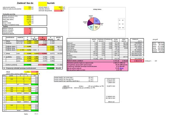

Jednopodlazny RD, drevodom, 111 m2, lokalita SS okres. DT... vypocitane TS 2 386 W vysledna potreba tepla 4 383,41 kWh/rok ( 39,49 kWh/m2) pri vypocte TS sme postupovali v zmysle "opatrnosti nikdy nie je dost" (teda snaha bola) ...su tieto cisla realne dosiahnutelne? pytam sa hlavne preto, lebo neuvazujeme nad plynom (kurenie vodna podlaha+elektrokotol, TUV bojler /mozno solar, FVP - v pripade dotacii 2014/) ...vypocet vyd. jpg
@ludo65 dik je to aj v EN stači si zmenit jazyk

@radopp Clovekovi, co navrhuje monoliticke pece a chce byvat v mauzoleu, nebudem davat ziadne dokazy. ;-) @dufus6 Ale pre teba tu mam nieco: jednoducha kalkulacka: http://stavba.tzb-info.cz/tabulky-a-v... Ked som tam tak narychlo nahadzal priblizne udaje z tvojho domu (zanedbal som jednu neochladzovanu stenu), vyslo mi taketo nieco: (obr.) Interpretacia grafu: Predimenzovane zateplenie podlahy, v porovnani so stropom, ci stenami. Najvacsim zdrojom tepelnej straty je vetranie, potom okna. Celkova TS je 3kW, ale to je pre - 13°C (Breclav) nie Senec. Ale to sa bavime stale iba o kureni. Moj prvy prispevok vsak narazal na chladenie v lete.. Klimu planujes, s invertorom mozes usporne kurit. Blahozelam, vyriesene ;-)

@dufus6 O tej strate 2kW velmi silno pochybujem. Lebo ako ukazuje ten obrazok, len vetranie podla normy (0,4 koeficient) bez rekuperacie ti zoberie 1kW stratu. Dalsich 0,5kW maju okna, ratal som s najlepsimi, ake mozes mat, koeficient 0,7. Cize realne ozaj rataj so stratou cez 3kW. Ale nic sa nedeje, stale velmi dobre.. ;-) Urcite zabudni na tepelne cerpadlo, na taky maly (a rel. dobre izolovany) domcek sa to nemoze vyplatit. V tvojom pripade by som sa vobec nebal elektrickeho priamoohrevu. Ale to tiez len ako zaloha, pretoze ta tvoja klima bude v zime kurit ako tepelne cerpadlo, cize budes s nakladmi ako pri plyne. Fakt to mas vyhojene v pohode ;-)
