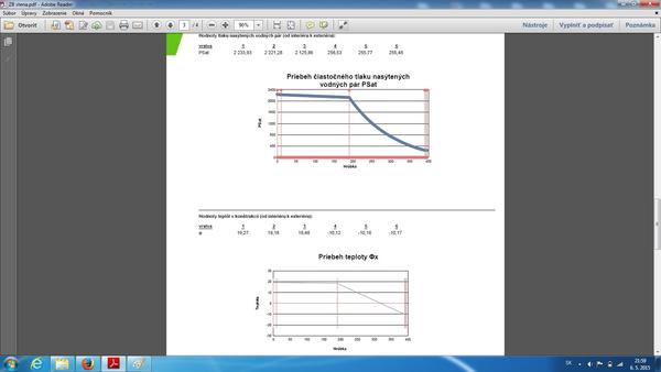

@matorado tak dal som si vypočítať tie tepelné straty, len tým hodnotám nejak nerozumiem. vykurovaná plocha je 87 m2 a prikladám tie výpočty. koľko mám tepelné straty a koľko dám na vykurovanie elektrokotlom do podlahovky.
@dufus6

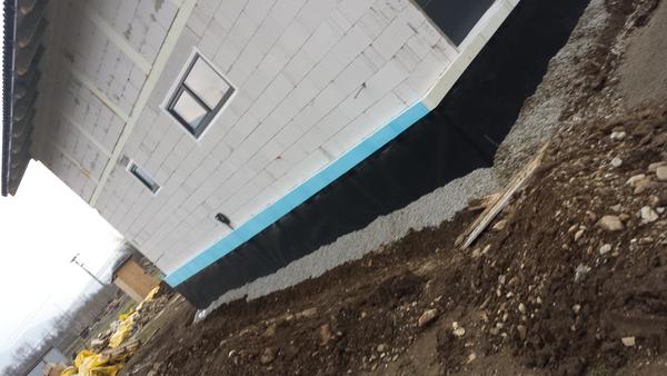

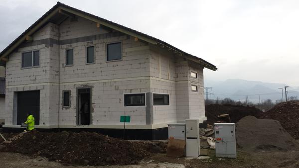

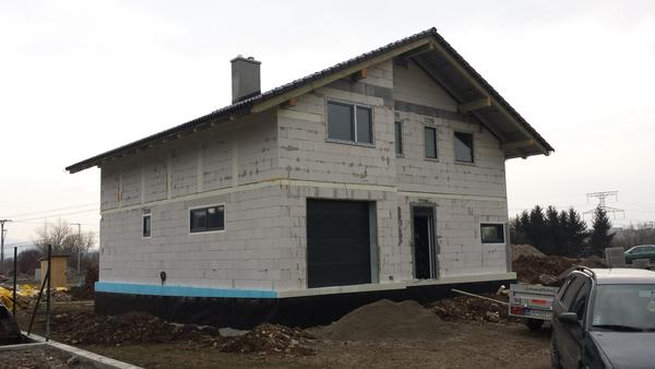

Ahojte. Aj ja by som Vas rad poprosil o pomoc (hlavne @blacksr , @ladajaskva @kanvor, @mio23 )s vypoctom a radou ci sa neako dostaneme na NED Mame dvojpodlazny dom s ytongu 300 + chceme zateplovat 150 isover graywall. Zaklady zateplene cca 60cm pod uroven terenu s 10cm XPS. Vsetky vence zaizolovane XPS min 4-6cm. Original Ytong preklady nad oknami. 3 sklo - salamander blue evolution 93 (RI okna). V podlahe dole 13cm EPS 100S, hore 4cm EPS. Garaz a kotolna 150S 13cm Vsade len podlahovka (aj v garazi a kotolni) cely dom Anhydrid 5- 7cm, iba garaz a kotona 7cm beton. (podlahovka v garazi a kotolni rozostupy 20cm - na temperovanie) (vyhrevna plocha 170m2 + 30m2 (garaz , kotolna) sucastou domu. V celom dome je podlahove kurenie Rehau 17x2 rozostupy 15cm, (teda okrem tej garaze a kotolne 20cm. V tepelno technickom posudeni mame stanovene: odpor obvodoveho plasta (murivo, EPS 15cm, omietka) R= 6.89 m2KW podlaha priliehajuca k zemine (beton, EPS 13cm, beton (aj ked ide anhydrid) R= 3.46 m2KW strecha R= 8.55 m2kw okna 1 Wm2k dvere 2 Wm2k Celkovy tepelny prikon pre vykurovanie 8.55 kw Rocna spotreba tepla na vykurovanie je 9636.88 kWh / rok Plocha vykurovanej podlahy je 188 m2 merna spotreba tepla na vykurovanie je EN= 51.26 kWh/m2 . rok Pozeral som ze pod 50 kwh by som mal mat NED. Je to mozne neako dosiahnut? Staci mi 30cm izolacie strechy? Mame izolovat aj stit strechy ak tam bude ulozny priestor?. Budem Vam vsetkym velmi vdacny za neake rady.

@supiiik balkony, vikiere ani podobne veci niesu, mam jednoduchu sedlovu strechu 25 stupnovu, stresne okna niesu, (bolo navrhnute ale nedal som ho) a stropny vylez je ale to nepovazujem az za taky velky tepelny most kedze bude az za izolaciou (samozrejme ze je ale inak sa nedalo) Garazova brana Trido - 4cm zateplena. Spalety na garazi su 2cm XPS (ked dam viac asi neprejdem autom do garaze :( (uz by som to spravil sirsie asi) Prikladam neake fotky do svojho albumu aby si mohol pozriet ake okna su. Lokalita: Zilinsky okres. Stavame aj terasu ale ta neni spojena s domom a medzi nimi je 10cm XPS. a ako uviedol @matorado , ma pravdu, nejde mi o certifikat (potesil by) ale viac menej ide o uspory. Aby som platit co najmenej za vykurovanie. Rekuperaciu nejdeme riesit. Este raz dakujem vsetkym co sa zapajaju.
