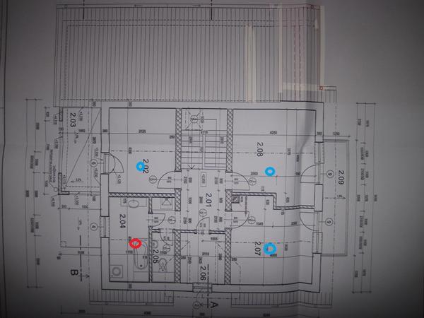

dobry den, chcel by som sa opytat, kde je vhodne davat vyustky rekuperacie, pod okna si to prilis dovolit nemozem nakolko svetla vyska bude 2,5 m a nad otvorom je len jeden rad tvarnic, nevyzeralo by to podla mna dobre. horna kupelka je bez priecky takze s wc preto len jedno odsavanie. budem ra za kazdu zmysluplnu radu :), modra je privod, cervena odsavanie. V 1.1 samozrejme modra

Do obytnych miestnosti privod vzduchu, kupelna wc kuchy technicka a pod odvod vzduchu. Hadam do detskej nebudes nasavat smrad?
Je tam sanie, ale vobec to nevadi. Viem, ze by sa tam hodil vytlak, ale zrejme pre jednoduchost rozvodov to tak navrhol dodavatel. Ale vobec to nevadi, spi sa tam v pohode a po smrade ani stopy
@ultrarecall obávam sa že niekto si pomýlil pojmy z dojmami a spravil to zle... Je pravda že aj v takom dome sa vetrá ale v obytných izbách by mal byť vždy prívod čerstvého vzduchu prípadne aj odťah ale nie len odťah!!!... Systém krížového vetrania sa robí iba ak sú na jednotlivých koncoch decentrálne zosynchronizované jednotky. Tento systém sa mi však nepáči a mám k tomu mnoho výhrad.
@reptile takto to rozhodne nie je dobre navrhnuté, treba mi poslať do mailu pôdorysy a rez a myšlienky a navrhnem to inak... spravím na to aj CP.
To co su za prdy ze zle navrhnute. Funguje to normalne, vzduch cisty vonavy a primerane suchy. To nie je mastal 100ha ze das o 50m vytlak a uz to nejde.
@asex @peto99 zdravim, otazocka: je potrebne vytlak/odtah umiestnit do protilahlej casti miestnosti od dveri alebo moze byt aj nad dverami? Ide mi o to, ci sa napr. cisty vzduch vtlaceny do cistej miestnosti nad dverami dostatocne "premiesa" v izbe predtym ako ho podtlak vytiahne von dverami do chodby.
@siriki v pohode dá sa to spraviť aj nad dvere a funguje to, ale dal by som tam univerzálne tanierové ventily nie tie na prívod vzduchu.
