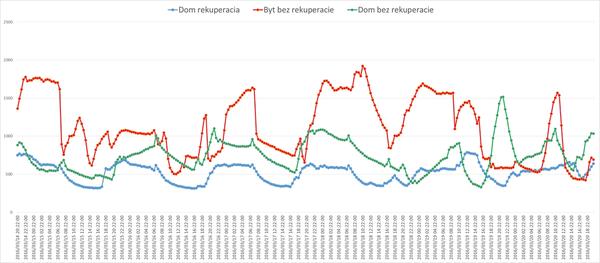

Ja dam pre zaujimavost hodnoty CO2 merane v obyvackach pre 3 rozne domacnosti pocas jedneho tyzdna: 1. Modra - dom s rekuperaciou, okna neotvaram vobec (len ked sa umyvaju :-) 2. Zelena - dom bez rekuperacie, ale vzdy sa vetra, ked treba (senzor upozorni) a cez noc su vzdy otvorene dve okna na mikrovetranie (aj pri -20°C) 3. Cervena - byt, kde sa vetra tak "bezne" Co som nasiel na webe ohladom CO2: – 250 – 350 ppm – normálna hodnota v exteriéri – 350- 1,000 ppm – Typická hodnota v obývaných priestoroch s dobrou výmenou vzduchu – 1,000 – 2,000 ppm – začínajú ťažkosti ako ospalosť, pocity nekvalitného vzduchu – 2,000 – 5,000 ppm – bolesti hlavy, ospalosť, zatuchnutý vzduch. Zlá koncentrácia, strata pozornosti, zvýšená srdcová frekvencia, niekedy mierne zdvíhanie žalúdka. – cez 5,000 ppm – zlé podmienky, za ktorých môžu byť prítomné vysoké koncentrácie aj iných plynov. Môže nastať toxicita alebo nedostatok kyslíka. – cez 40,000 ppm – okamžité poškodenie z nedostatku kyslíka – smrť Nechcem robit ziadne zavery, snad len jeden - treba vetrat poriadne, ci uz s rekuperaciou alebo bez.
