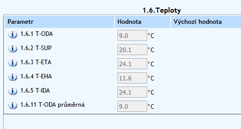

@djmarec ak ti to pomôže tu sú údaje z mojej jednotky... 1.61. Hodnota čidla TEa/TEb - teplota nasávaného venkovního vzduchu 1.62 Hodnota čidla TU1/TU2 - teplota přívodního vzduchu po rekuperaci 1.63 Hodnota čidla TEb/TEa - teplota vzduchu odváděného z prostoru 1.64.Hodnota čidla TU2/TU1 - teplota odváděného vzduchu po rekuperaci 1.65 Teplota vzduchu ve větraném prostoru Dúfam, že je to čitateľné...
@praktikman Díky moc !!!!!!! Takže odpadny vzduch mas 11,6 oproti tomu co je vonku 9 stupnov. Teda polepsenie o 2,6 stupna a samozrejme to bude kolisat od teplot doma, vonku atd to je mi jasne. No tak stym si fakt moc neprilepsim a "benefit" bude uz len v tom ze bude vydychany a vlhky pre rastliny.No... co na to povedat. Pujdem toho, lebo nic to nemeni na pointe ze mi je luto aj tych par stupnov fukat len tak von, chcem ten vzduch dalej zhodnocovat. Snad posledna otazka na Teba ak mozem, jaku jednotku mas typ, a aku ucinnost vymenika udava vyrobca. Diky moc Vam vsetkym a ak by Ste mali otazky na mna ohladom stavby (staviam a prerabam si barak solo sam totalne vsetko) a budem vediet na ne odpovedat tak snad pomozem aj ja Vam :-) piste do spravy. Pekny deň.
