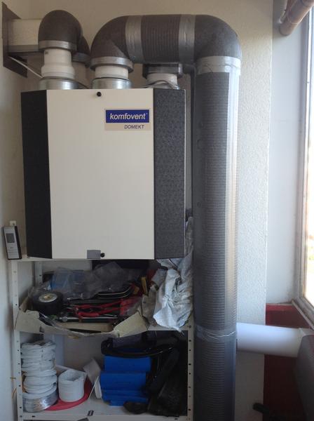

Ja som si robil vsetko sam okrem jadroveho vrtania, to mi robila firma, 3x130mm diery za 100E. Jednotku mam z Asexu, 300RV. Rozvody su 200x60mm v kombinacii 125mm cez steny. Vykon nastavujem podla CO2 loggeru.

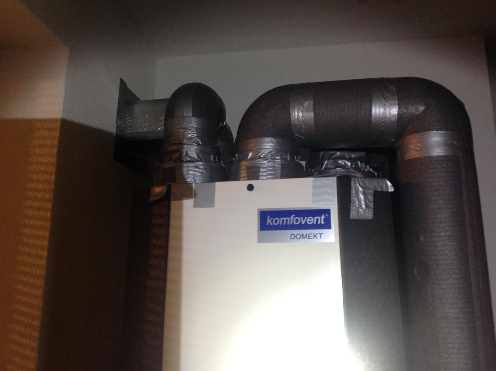

@pajko_ aku si daval izolaciu na privody do jednotky?

@rkorba a este kaucuk na atypicke miesta

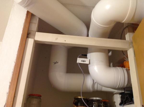

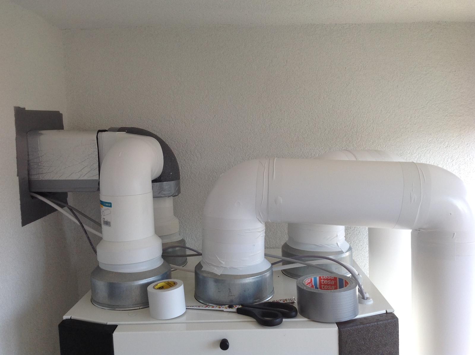

Mozno tam este vymenim tu pasku za nejaku vhodnejsiu, tie dvierka hore netesnia trochu budem musiet vymysliet nejaku velku eska pasku alebo take nieco Nehovorim ze je to perfektne, stale to doladujem vo volnom case.

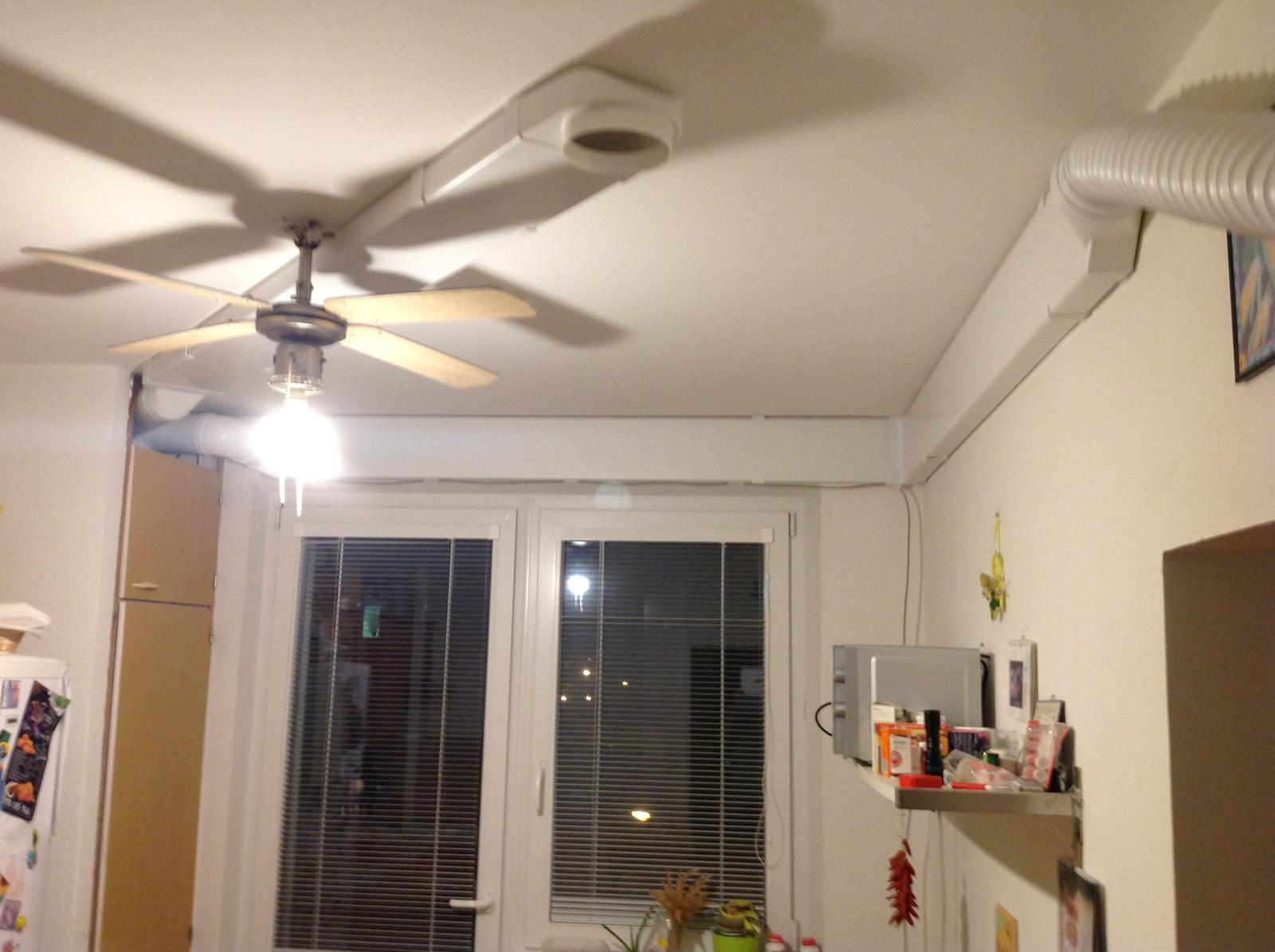

Nechcem teraz spochybnovat stromove vetvenie potrubi z dovodu kompaktnejsieho tlaku avsak na byt sa mi javi jednoduchsie riesenie, vetvit tesne pred izbami. Po vetvu ist co mozno najvacsim priemerom, nech je nizsia rychlost a straty. Cez den su spalne ci izby vacsinou otvorene a teda napriklad vzdialena izba moze prevetrat komplet cely byt az po kuchynu, kde je vacsinou jedine miesto na otvory cez fasadu. Tiez som vynechal tlmic hluku, jednotka je predimenzovana vykonovo 2-3 x , v noci ide na 40%, cez den max na 60%. Nebudem tu pisat ako mi bezi rj na 20% a som stastny. Podstatne su pre mna udaje CO2, ktore nepresahuju 1200ppm pri 4 osobach a par domacich zvierat. Investicia do silnej, plne nastavitelnej rj sa vyplati casom, rozvody mozem stale zvacsit az na 160mm. Zabudovana spirala, vypnutie rekuperacie/chladenie ci ine veci mi umoznuju cely rok neotvorit ani okno. Osobne stale skusam ako doladit privod/odvod vykon a eco mod. Neriadim sa ani len ucinnostou rj, nejake cislo ktore neviem ako pocitaju. Podstatna je pre mna len a len uroven co2 na roznych miestach bytu v roznom case.

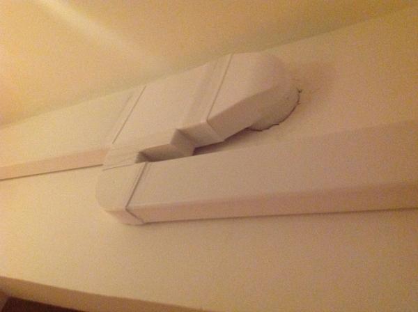

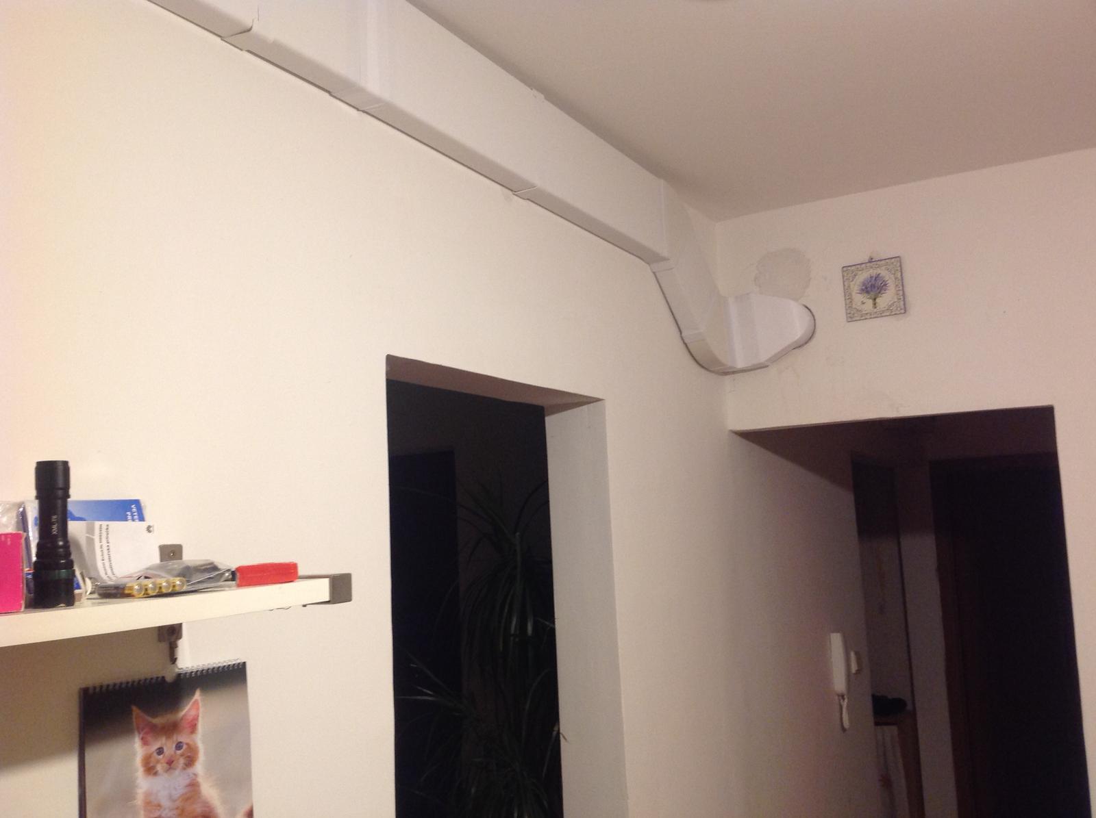

@pajko_ Nezlobte se na mě, ale takto tahané potrubí po vrchu vypadá fakt strašně. :-( Asi to v bytě jinak nešlo, ale toto bych já osobně nevydýchala.

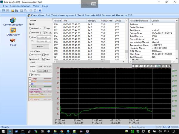

@aneri53 ono to neni az take strasne, tie steny, spary sa neskor dorobia ale urcite mate estiticky cit Priorita bola udrzat dychatelny vzduch v spalnach, jeden graf bol povodny stav, kde za 3hod stupla hladina zo 600ppm na 2000ppm, je to z obdobia ked este bolo mozne nechat otvorenu vetracku. Druhy je po zavedeni ventilacie, kde hodnota nepresiahne 1200ppm.

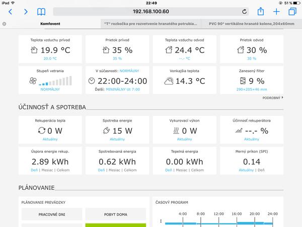

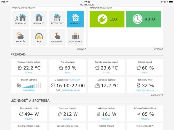

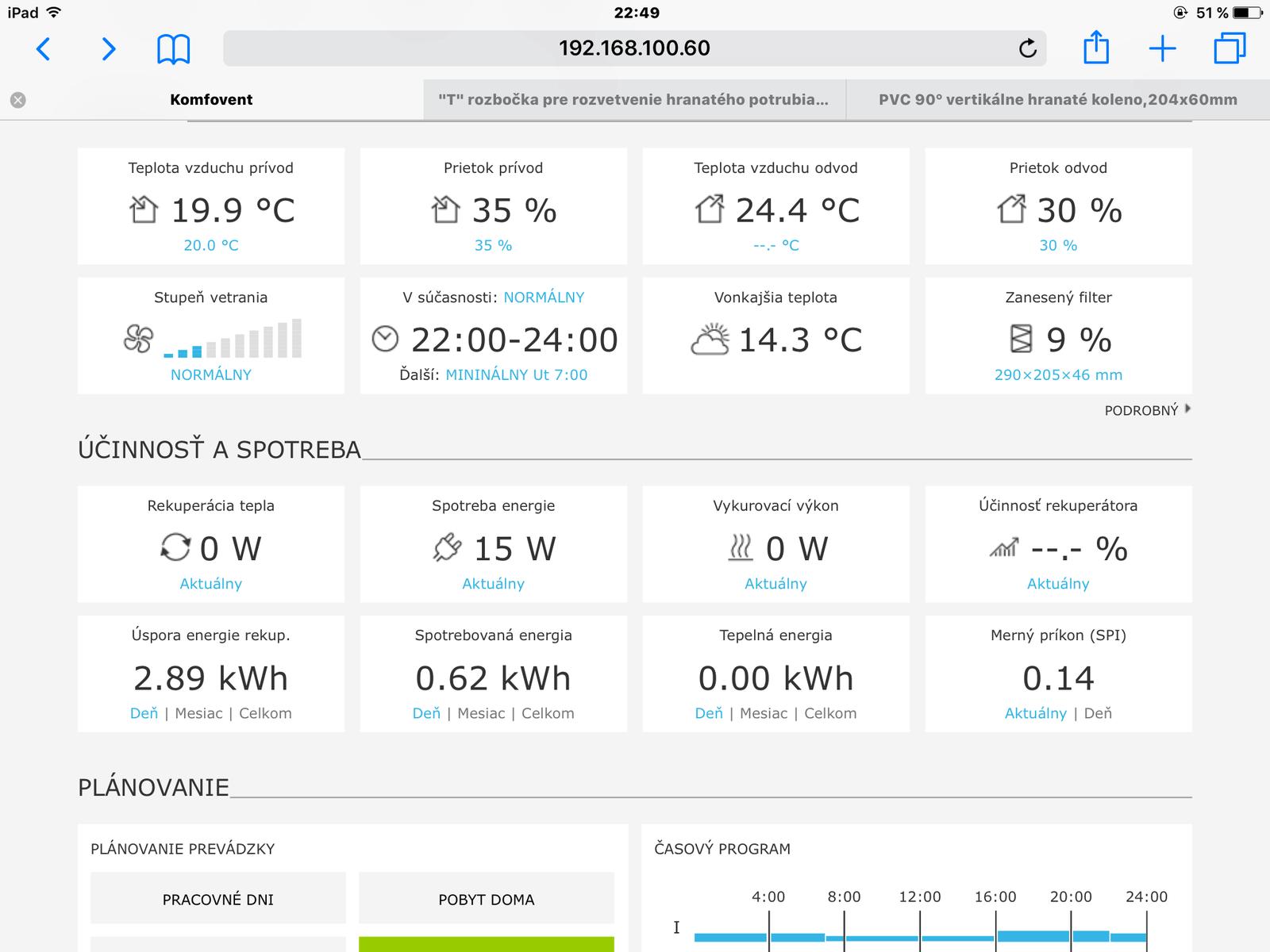

Aby som este uviedol priklady relativity pojmu "ucinnost rekuperacie". Lebo ma tu niekto natktne za neurcitost informacii. RJ sa snazi udrzat teplotu stanovenu uzivatelom, co dava zmysel, avsak vedie to k urcitej oscilacii okolo ziadanej teploty a teda urcite nie k maximalne moznej ucinnosti rekuperacie, ktoru udavaju vyrobcovia, predajcovia. Naviac, niekedy ucinnost nemusi znamenat usporu ako sa proklamuje. Graficky uvadzam priklad konfrontacie ucinnosti1 vs 2 vzhladom na spotrebu spiraly. Avsak je spusta inych pripadov, napriklad zvysenim prietoku odvodu zvysite kumulovanu energiu vymennika ale znizite ucinnost avsak ZVYSITE pozadovanu teplotu o ktoru sa vam jedna. Cize, simulovane som zvysil ziadanu teplotu na 25c, priklad 1 bol bez zapnuteho integrovaneho ohrievaca ale s nizsou ucinnostou, priklad 2 bol so zapnutym integrovanym elektrickym ohrevom a vyssou ucinnostou, v konecnom dosledku ale pre Vasu penazenku podstatne drahsie. To iste plati pre kompletne vypnuty elektricky ohrev s variaciami prietoku odvodu.
Takze co sa tyka ventilacie, ako som uz pisal, predimenzovat vykon 2-3 krat minimalne, a rozvody co najviac silove. Co sa tyka rekuperacie, medzi recou Vam kazdy seriozny predajca povie ze rekuperacia v lete a v zime nefunguje. Co je pravda ale Vy chcete ventilovat. V lete vypinat rotaciu vymenika, v zime bohuzial treba robit kompromisy, ked chcem minimalnu teplotu v spalni 18c a nechcem ist pod 1200ppm co2 a chcem bezat vykon na 40%. Cez den vypnut elektricky ohrev, pouzit len na spanok, ohrev musi byt plne korespondentny z aktualnou/ziadanou teplotou, TOTO JE KRITICKE. Jednotka musi v co najvacsej miere komunikovat s ohrevom, lebo RJ bez ohrevu je ventilacia. Inac sa Staviate do rady tupcov co si montuju klimu aby mohli dychat chladny vydychany vzduch. Nuz este stale je tato tema nejak zahalena ruskom tajomstva. Alebo skor tupostou ludi co to akceptuju.
