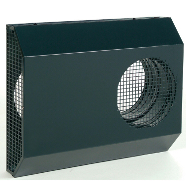

Dobry den prosim vas ktori uz rekupiraciu vyuzivtae je nejaka norma ako osadit privod a vyvod vzduchu do domu? Mozu byt obe vedla seba alebo je odporucana vzdialenost . Za vase odpovede dakujem
@matulat odporuca sa aspon 2m
@asex Dobry den prosim vas viete mi poradit je potrebne dodrzat nejaku vzialenost privodu a vyvodu uz vydychaneho vzduxu vonku v exter. dakujem
@salkovic dakujem, vy vyuzivate rekupiraciu? robila vam ju firma?
@matulat vedla seba urcite nie, ale nad sebou je minimum polmetra-meter, optimalne je to posudzovat podla miestnych okolnosti, u nas dost fuka a nemame problem s funkcnostou rekuperacie a mame vyduchy polmetra nad sebou, spodna nasavacia rura cca 1,7m nad terenom, horna-vyduch cca 2,2m nad terenom. Ide o to, ze vzdy fuka len jednym smerom a teda sa cerstvy a vydychany vzduch nijako nemiesa.
@stowasser preco nie vedla? nam to tak navrhli a uz to maju na ulici tiez tak, v podbiti strechy 2m od seba. nespati na fasade.
@matulat spravidla dávame vývody od seba cca 2m, či už cez steny alebo cez podbitie, alebo 1m nad sebou, vždy však ide o možnosti. Vždy ide aj o to či to ide na tú istú svetovú stranu.

@salkovic montáž je možná aj vedľa seba pomocou takýchto riešení https://lnk.sk/jxyT
