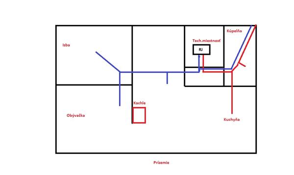

 Ak mozem ma niekto rekuperaciu s AC motormi a ma s tou jednotkou nejaky problem (hlucnost, poruchovost ci ine starosti)?
Jednotky s tymi motormi co som pozeral maju z vyroby prednastavene tri stupne pre regulaciu otacok pri EC motoroch sa tieto urovne daju uzivatelsky nastavit co VRAJ pri AC motoroch nejde a su natvrdo dane. Ale ten cenovy rozdiel....
Apropo ma niekto skusenosti so znackou VENUS, vyzera to cenovo velmi zaujimavo.
DAkujem vsetkym za komentare.
21. dec 2017 o 17:51  •  stavia dom  • Odpovedz  •  Páči sa mi to

 @abobo nemam to hviezdicovo lebo mam poschodovy dom a dispozicia domu je taka aka je. Na privode aj odtahu mam po dve vetvy a z kazdej ide po tri privody a odvody, rozdiely su dlzky vetiev. Blacksr sa mi zda ze tiez nema hviezdicu a v pohode jej to funguje. Zle? Myslim ze fungovat to bude.... ano nie je to najvhodnejsie riesenie mne sa jedna len o to ze ci sucet vradenych odporov bude taky aby RJ vedela dat aspon 100-125 m3/h co je potrebna vymena pre 5 ludi v dome. Nechcel som ist do 7 cm plastovych hadic kde rychlost prudenia je omnoho vyssia (tym aj hlucnost) a oranzove kanalove rury su plasty ktore odolavaju ozonu (pre ozonovu dezinfekciu rozovdu generatorom ozonu) a nepodliehaju korozii povrchu. Sive kanalizacie HT rury ani hadice s polyetylenovym povrchom vo vnutri neodolaju. A riesit hviezdicovo rozvod bolo komplikovane. Skratka je to tak ako to je.
24. dec 2017 o 08:59  •  stavia dom  • Odpovedz  •  Páči sa mi to

 @niless tak to neni najlepsie. Pri plastovych hadiciach je sie maly prierez ale kazda niestnost ma svoju hadicu a niekedy aj dve... To sa neda povedat ci ti to bude k spokojnosti fungovat. Zalezi na tlakovovej strate rozvodov. Ale uz teraz si myslim ze vetrat to bude nedostatocne a v noci budes pocut hluk.. Ty chces sice vetrat na hygienicke minimum co je 5x30 m3, no takymto prietokom dom idealne neprevetras a vacsi mozno cez tu ruru RJ ani nepretlaci... emoticon
25. dec 2017 o 09:13  • Odpovedz  •  Páči sa mi to

 @abobo Nic v zlom ale preco mate pocit ze to bude vetrat nedostatocne alebo ze to nebude fungovat? Podla tabuliek (kolena, odbocky a pod.) aj pri najvyssich rychlostiach by tlakova strata systemu nemala presiahnut 60-80 Pa pri 110 DN. LEbo moj rozvod nie je komplikovany a az na par 90° kolien mam vsade 45° kolena a odbocky aby som znizil tlakove straty. Ina malo kto tusi ze klasicka odbocka tvaru T ma jeden z najvyssich odporov, potom aky odpor musi mat rozdelovac vzduchu? V letakoch som tuto informaciu nikde nenasiel.
Ja nie som prvy kto ma takto rieseny rozvod vzduchu. Navyse sustavu bude mozne vyregulovat cez tanierove ventily + este budem osadzat aj penove regulatory vzduchu pripadne klasicke skrtiace klapky, ktore posluzia. Apropo moj rozvod nie je ze mam cez cely dom natiahnutu ruru a z toho odbocky. Ved pozrite
Ako som pisal samostatna vetva pre prizemie a samostatna pre poschodie a tam su tri odbocky od 2 do 4 m.
A do PVC rur som siel len preto ze akoo jediny z plastov nepodlieha korozii pri cisteni rozvodov ozonom. HT rury aj flexirury s LDPE polyetylenom vo vnutri su nachylne na koroziu povrchovej vrstvy. Ale to asi nikto neriesi pri navrhu rozvodov. Samozrejme kovove su v tomto OK ale flexirury su podlo mojho nazoru dost slabe najma pri montazi staci mala nepozornost a mate dieru v hadici.
26. dec 2017 o 10:30  •  stavia dom  • Odpovedz  •  Páči sa mi to

 @abobo TO viem ze to nie je idealne ale pre mna bola priorita moznost dezinfekcie potrubia ozonom (preto PVC plast a nie iny plast) a ist do vacsich priemerov potrubi. Samozrejme dispozicne riesenie domu atd.
Na to aby tie prietoky sa priblizili tym potrebnym prietokom samozrejme budem musiet skrtit, s tym ratam, skratka budem musiet robit s tym co mam.
Inak ake potom su prietoky v tych malych trubiciach DN 70 Duotec a podobne? Ved mne vychadza tretinova plocha potrubia pri DN 70 (vnutorny priemer 64) oproti mojmu DN 110 (d 105). Aj keby tam dali dve hadice stale ta plocha je lne 2/3.
Mam vyhliadnute penove regulatory prietoku + nastavenie anemostatov. Budem to cele nastavovat anemometrom tak sa potom podelim o vysledok.

 @niless ahoj, tiez mame rekuperaciu, plochu asi ako ty, len bungaloval, ale rozdeleny na dennu a nocnu cast. takze tiez dve vetvy na jednu stranu, dve vetvy na druhu stranu. dlzka rur je asi este vacsia, kedze ide o bungalov do L. pocet nasavani, vyfukov, asi to iste. jednotka komfovent, tusim 255m3/h. po stvrtom roku uzivania ti poviem ze staci ked jednotka ide od 20 do 30 percent. tiez sme piati. ked niekedy treba vyvetrat, napriklad vyprazanie, tak otvorim dvere. ziadna veda. nic nepocut, ani v izbe ani pri jednotke. ked prilozim ruku na vyduch, tak citim ze ide vzduch. rury su plechove tusim 120. nastavovanie, ked sa presuvame, ze ideme do inej izby spavat, tak tam pootvorim tanierik, inde privriem.
takze, neries, namontuj, vyskusaj, ak ti je malo, tak pridaj.
u nas to bolo skor vymena filtrov, ktore nie su lacne, vysusanie vzduchu a izolacia nasavania a kondenz vody.
drzim palce.

 @niless Ešte by si sa mohol naučiť aj počítať. Keď z jednej 110-ky rúry vedieš vzduch do troch anemostatoch máš prierez 9503 mm2 . Antibakterialne z vnútorným priemerom 64mm ku každému anemostatu dve potrubia spolu prierez 19302 mm2 . Tak ktoré je viac?

 @niless pocitas zle kamarat. Pri hadicovom systme je to vzdy HVIEZDICOVY rozvod, takze tam rataj na vyustku 30-45 m/3 a to jednou az dvoma rurami pri bezpecnej prietokovej rychlosti vpohode poriesis.
A neviem naco riesis dezinfekciu ozonom. Naco panikaris? Men 4x do roku filtre a nic nebudes musiet nikdy cistit. emoticon Nechces nahodou menit aj hadice na pitnu vodu po dvoch rokoch ked sa ti tam usadi vodny kamen a na nom ine zalezitosti? emoticon
