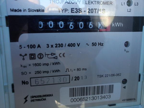

@peto99 @mackoke nedalo mi, v sobotu 7.2.2015 som odfotil môj plynomer a elektromer. Elektriku mám od marca 2014/používali sme na stavbe a teraz už bývam/ a kúrim od októbra 2014 /130 dní/. Bývam od 20.12.2014, tie spotreby sú podľa mňa celkom fajn
@topvideo urcite su. Aj podla mna :) mne to teraz v priemere vychadza na 5,5 m3 plynu na den. A cca 9kWh elektriny na den.
@leandrian hehe... my elektrinou ani nekurime ani nevarime a mame spotrebu 9kWh na den. Aby som mal 50kWh za 7 dni, tak potom okrem kurenia by u nas nemohol ist ziaden spotrebic :). Pravdu povediac, neverim tomu, ze kurenim ste za 7 dni minuli 50 kWh. Alebo mate zvlast elektromer na kurenie?
@topvideo 600 m3 plynu je cca 6000 kWh energie? TUV plus kurenie plus varenie? Po odratani 1,5 mesiacov byvania cca 500 kWh, je na kurenie 1350 kWh mesacne vratane susenia poteru, za sezonu cca 8 MWh. Dobry vysledok. Ja mam elektrokotlom cca 11 MWh, ale s dokurovanim klimou cca 7-8 MWh. Tiez bolo treba susit poter.
