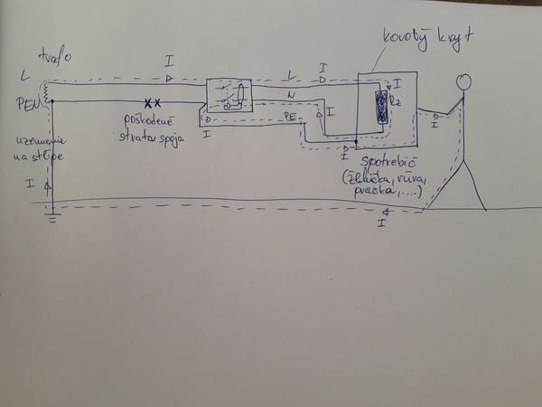

Osobně dávám přednost ochraně svého zdraví před dodržováním norem. Základem je tedy PE nespojovat s N nikde. Připojit ho na místní zemnění(hromosvod) a v důležitých bodech (např. napájení počítače) propojit N a PE přes odpor 1 kOhm. Když dojde k jakékoliv poruše od přerušení N uvnitř domu a nebo dokonce i mimo dům, vždy dojde k vybavení proudového chrániče. Přerušení N je bohužel častý jev a toto je jediná opravdu funkční ochrana.

@merak Otázka zní: Jak to zařídit, aby mě nezabil proudový chránič v případě, že vznikne závada mimo dům. A ještě lépe jak před takovouto závadou ochránit spotřebiče. Pokud chci přežít, musím respektovat fyzikální zákony. K tomu mi dodržování norem bohužel NEPOMŮŽE. https://diskuse.elektrika.cz/index.ph...

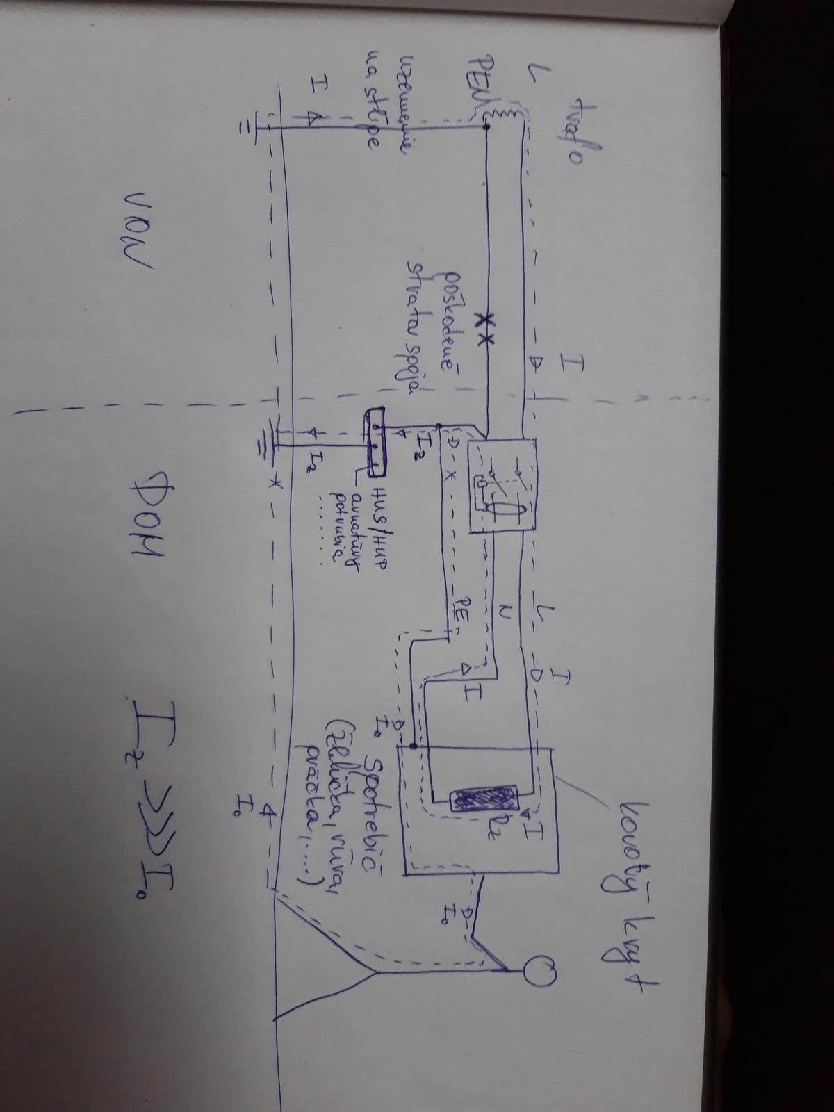

@josef_vavra otázka, za akých podmienok sa nameralo tých 10Ohmov? V prílohe prikladám obrázok, ako tečie prúd, keď je vodič PE v rozvádzači uzemnený. Prúd pretekajúci cez HUS do zeme je niekoľko násobne väčší (rádovo tisíc krát) ako prúd pretekajúci ľudským telom.
@merak Problém je v tom, že v takovém případě Vás sekačka na zahradě s přehledem zabije. A proudový chránič nevypadne, až Vás to bude smažit. Nemá proč. Na náhrobek si dejte vytesat: Zemřel při dodržování norem. :-)

@josef_vavra podľa platnej STN EN 62305-3 článku 5.4.1 by mal byť menší ako 10Ohmov. Pravdaže že keď je pôda suchá tak odpor môže byť aj väčší, ja som raz nameral až 134Ohmov. Ale s týmto nič nespravíš.

@josef_vavra odporúčam si pozrieť môj posledný obrázok a riadne sa nad ním zamyslieť. Skôr než sa k tebe po vodiči PE dostane nebezpečné dotykové, tak sa v rozvádzači cez HUS zvedie do zeme.
