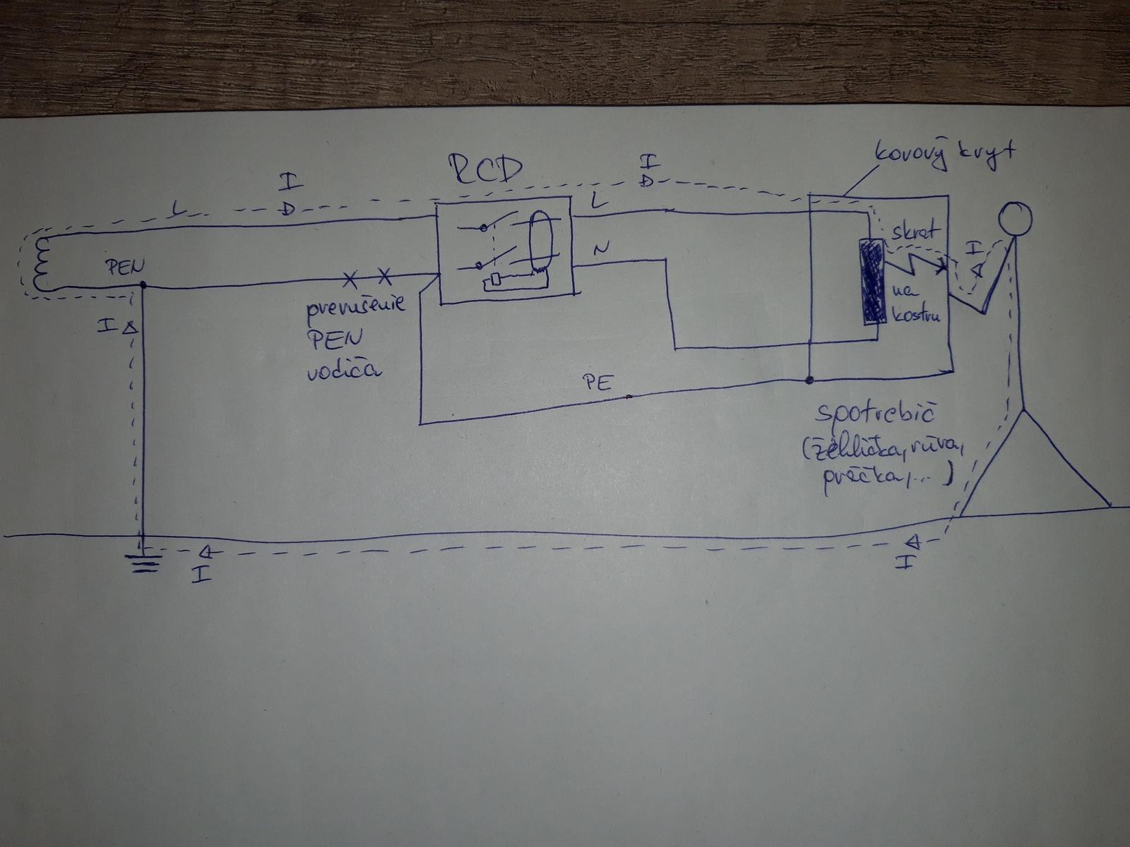

názorná ukážka toho, keď sa Vám pred RCD preruší PEN vodič ako Vám bude tiecť prúd a prečo nevybaví RCD

@merak Tak podľa obrázku: Čiže ak vypadne PEN vodič ,potom prúd z L vodiča sa dostane na PE a N vodiče až do chrániča a na to by mal ten chránič zareagovať ,mal by vedieť že mu chýba N vodič ,že sa niečo zmenilo a mal by vypnúť obvod. Ak nie ,potom je to blbý chránič,slabo chráni. Potom vľavo je tam uzemnenie a trafo.Trafo je až na konci ulice. Uzemnenie na stlpe pri našom dome je na nič ked je prerušený Pen vodič. Nebolo by vhodnejšie v takomto prípade poruchy PEN vodiča, uzemniť PE vodič ,aby tam bola ako taká ochrana?
@jean2 "Tak podľa obrázku: Čiže ak vypadne PEN vodič ,potom prúd z L vodiča sa dostane na PE a N vodiče až do chrániča a na to by mal ten chránič zareagovať ,mal by vedieť že mu chýba N vodič ,že sa niečo zmenilo a mal by vypnúť obvod. Ak nie ,potom je to blbý chránič,slabo chráni." Sleduj poriadne, kadiaľ tečie prúd. Cez RCD ide tam aj späť ten istý prúd, čiže RCD nemá dôvod vybaviť.

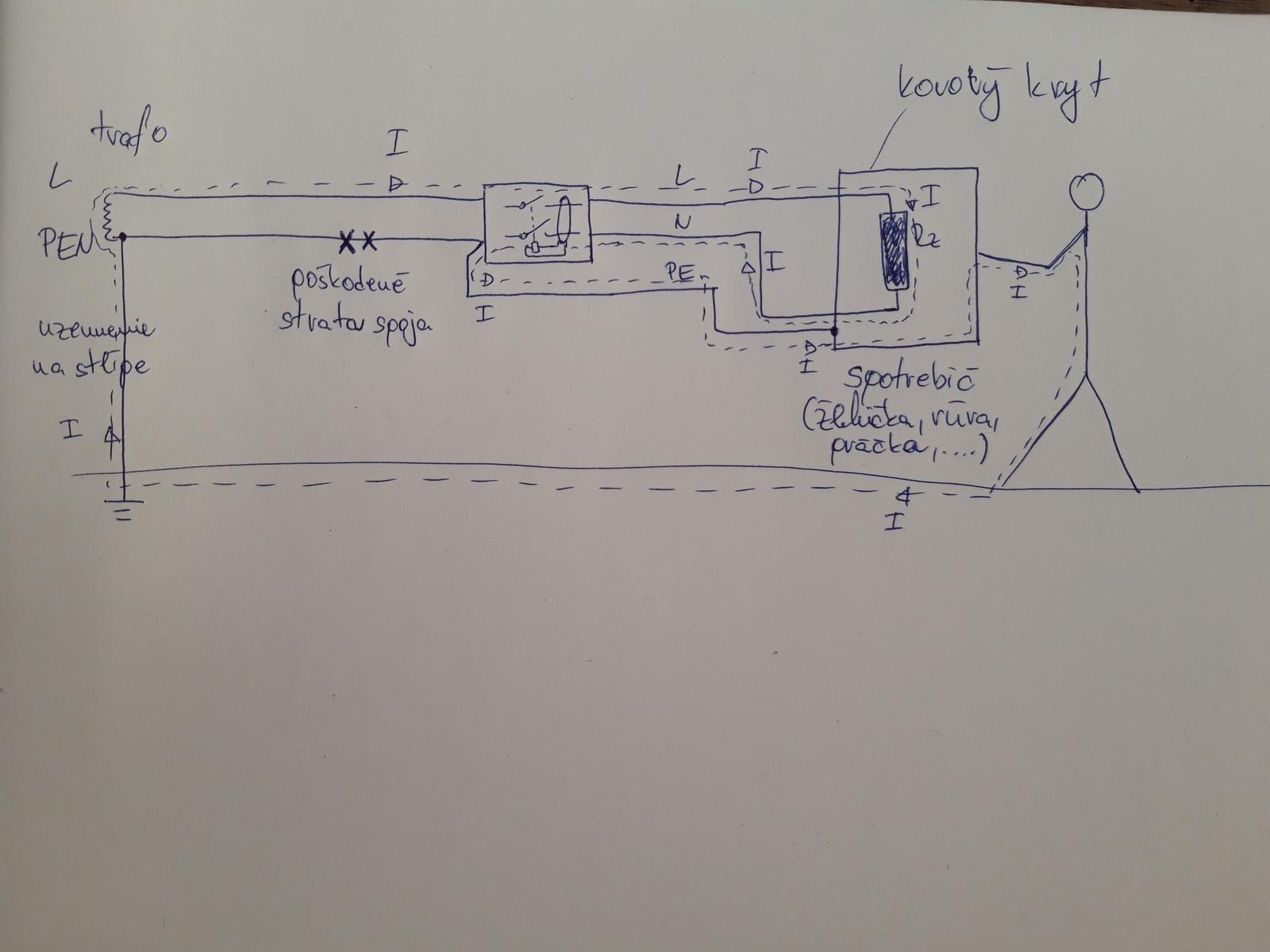

tu prikladám ako zhruba bude tiecť prúd pri poruche, teda skrate v spotrebiči na kostru (kovový kryt)
@merak Ano tak tečie ,zo spotrebiča na mňa a do zeme. Len mi je čudné že je to tomu chrániču jedno,hrá mrtveho chrobáka.Chránič mal byť taký čo bude reagovať na nadprúd aj na rozpojenie PEN.Dvojfunkčný. A čo znamená to vľavo,prúd prechádza zo mňa pod zemou na uzemnenie cez cievku na PEN a na L ale to sa nestane u mňa na stlpe,. Zem je N ,prečo nevyhodí istič? Ty si veľký zástanca uzemnenia.Prečo ten spotrebič nie je uzemnený?
@jean2 RCD nevyhodí preto, lebo Kirchhofove zákony platia. Zem nie je N ale PE. A istič vyhodí vtedy, keď ním bude pretekať vyšší prúd ako je jeho nominálna hodnota. A ak nevidíš, že spotrebič je uzemnený, tak potom odporúčam navštíviť očného.

@jean2 hej? A ako keď máš na prívode prerušený PEN vodič? Ešte aj na obrázku to máš nakreslené.
