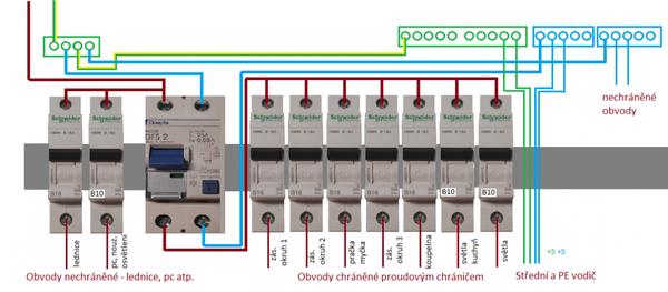

Dobrý deň. Chcel by som poprosiť o radu pri zapojení prúdového chrániča v byte. Známy mi nakreslil schému ako by to malo byť zapojené ale nefunguje to tak. Chcel by som sa opýtať, kde môže byť problém. Všade sú natiahnuté nové káble. Ak som to zapojil podľa tej schémy, stále mi to vyhadzuje prúdový chránič. Vie niekto poradiť? Prívod el. do bytu sú dva káble staré hrubé ( čierny a žlto-zelený ). Odfotil som aj prúdový chránič. Ďakujem vopred....

@technik007 zásuvky sú tam dve. Nieje to môj byt , tak bolo rozhodnuté, že budú dve zásuvky. Nechcem aby ste sa kvôli môjmu RCD hádali 😄 .... V JOP-ke pred bytom je hlavný istič 25A. V rozvádzači v byte sú samozrejme ďalšie ističe 16 A a 10 A. Otázka je jednoduchá aj keď mi to už Merak dostatočne vysvetlil .... Aký RCD použiť medzi hlavný istič a tie ďalšie ističe. To je všetko, vďaka. 🙂

Zapojenie v TNC-S. Obvody mimo prúdovej ochrany si nevšímaj. Dnes už musia byť všetky zásuvkové aj svetelné obvody obsluhované lajkom s prúdovym chráničom.
