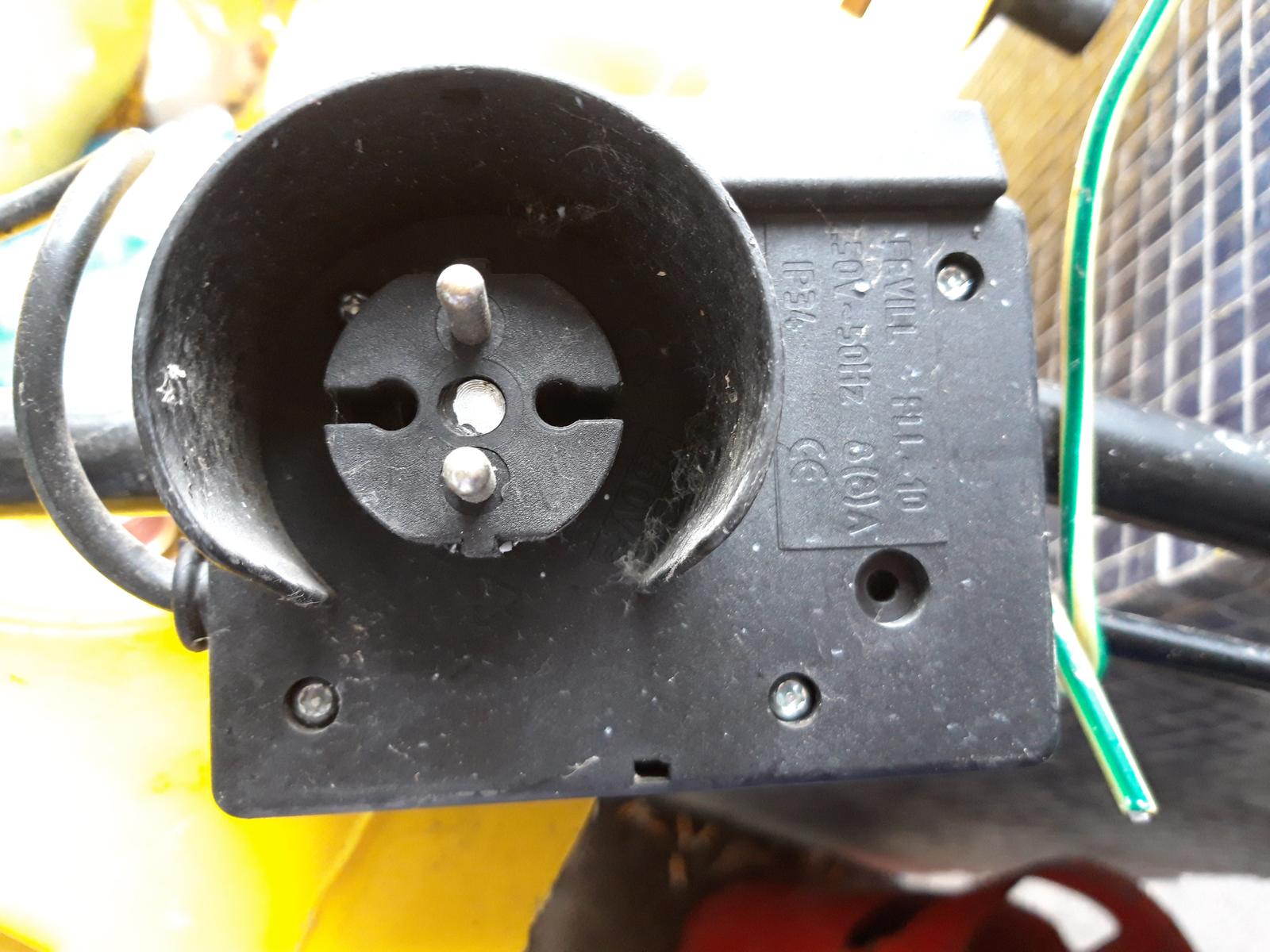

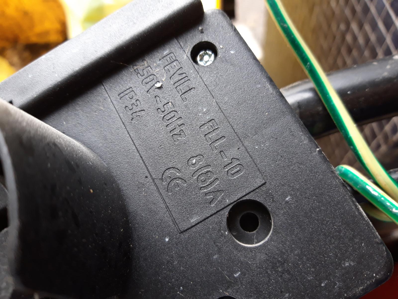

@josef_vavra ospravedlňujem sa. Znovu otvorím tému s kosačkou. Dnes som bol v odchode, kde požičiavajú a predávajú elektrické kosačky a nikde som nenašiel, žeby mala nejaká kosačka zapojený PE vodič. Tak ako ma má takáto kosačka zabiť?
@merak môže cez nôž, všetko ostatné je z plastu,spotrebič triedy ochrany 2-3, tak nečistiť rukou ked je pod napätím,
