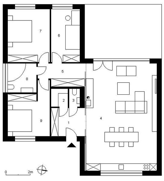

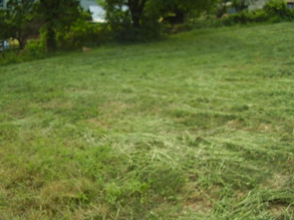

@evabb35 my mame les na severe chvalabohu tak si terasu a obyvacku s kuchynou dame na juh - juhozapad bude pekne slnecna a izby na sever - severozapad to bude akurat idealne. teda co si ja myslim:D........prijazdova cesta je smerom na zapad nie s prijazdovou cestou to problem nebude lebo pozemok nie je na takom svahu poslem fotku :Dbohvieako to neni odfotene ale da sa priblizne ten svah vidiet on uz je takmer pri tej hore na severe taky prudsi takze to by vobec nevadilo:D

@18sokolka18 pekný. Izby by som si na sever nevdávala, keďže tam je les slnko do nich nezasvieti a boli by to veľmi tmavné izby. Najlepšie by bolo čo najviac izieb orientovať na juh-juhovýchod... a od severu, od západu vchod do domu...nejaký projekt do tvaru L možno a terasy by som urobila asi dve a jednu by som dala na sever ku tomu lesu - v lete tam bude príjemne. Ale nejlepšie by poradila dobrá záhradná architektka kde oddychové zóny, zóny na hranie pre deti a tak...s takýmto veľkým pozemkom sa dá všetličo vymyslieť...
hej AJ JA SOM myslela do tvaru l okna v izbach by boli na vychod a na juh takze by neboli tmave myslim a v izbach vacsinou spavas takze prednejsie je aby obyvacka bola presvetlena poslem aj pribl projekt ako by som si to predsatvovala orientovane

@evabb35 izby presne tak ako su na prvom projekte druhy si nevsimaj to mam zo strechy:D ale izby chcem mat takto a obyvacku s kuchynou nejako takto poslem dalsiu fotku nejak takto len by to muselo byt opacne tam kde je teraz kuchyna by musela byt obyvacka potom smerom na juh - juhozapad budu velke ona a takisto na juh- juhovychod velke okna a terazsa comyslis?

@18sokolka18 izby na sever - severozapad nie su vobec idealne, skor na vychod, alebo JV, alebo tak... :) na sever max. kuchynu, alebo kupelne, satniky,chodby a take veci.... alebo garaž :-D inak, super cena, fakt...

@18sokolka18 najlepšie je celý pozemok prejsť zo strany, na stranu, všetko obehať, lebo v okrese BB sú pozemky členité, časť je rovina, časť sa zvažuje smerom na juh, časť sa zvažuje smerom na západ, časť sa ide do svahu smerom na východ - hlavne pri veľkých pozemkoch toto nevidno, z jedného uhľa pohľadu celý ten terén a jeho nerovnosti neusleduješ.

@katrin21 ja viem ze to nie je idelne ale inak to asi nepojde mne nevadi ze v izbach nebude az tak slnecno a nakolko okna budu na vychode a na juhozapade nemali by byt take tmave izby hlavne aby obyvacka a kchyna boli pekne presvetlene:D
