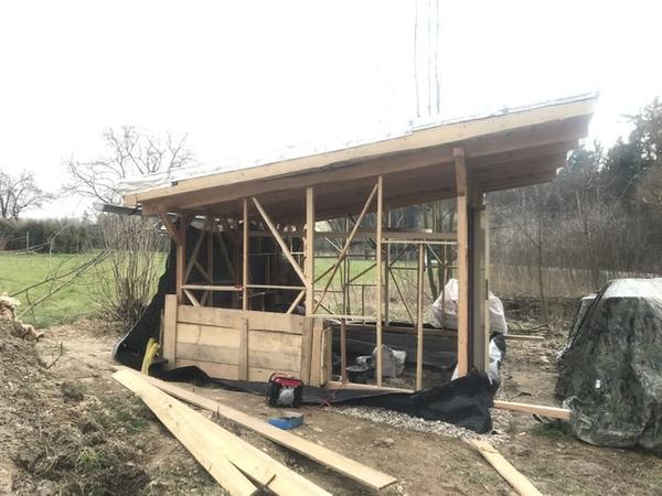

Zdar bratři. Podělím se s svoji stavbičkou. V Čechách jsem sehnal nejlevnější pazdeří za 17,5kč/kg - což je oproti Vaší ceně pěkně drahé.. nu ale což.. na můj pokusný zahradní dům/kolnu to je dostačující. Stěny dělám šířku 17-20cm. Bednění dřevo a staré osb( opičácká práce to přesouvat, ale zase mám bednění za 40e na celou stavbu(25m2). Poměr jsem si najel - 7fanek hašeného vápna, 3fanky cementu (aby mi to dalo 8litrů směsi) promíchám nasucho, do toho kydnu 8litrů vody, promíchám, do toho 35litrů pazdeří. A promíchám dokud se to nespojí.. dělám to v kalfasu lopatou a vrtačkou. A cenově jsem úplně jinde, než to dělat jen z hašeného vápna- se nezlobte prodejci Tradical apod.. A tuhne to na klid - po 8h sundávám bednění a přesunuji.. střechu mám už od loňska- tam to plácám po kouskách pod ní bez bednění, trochu upěchuji a podržím lžicí a drží( dám vědět, jak dlouho..) kdyby někdo měl dotaz klidně mi hoďte mail. Srbpete@gmail.com
