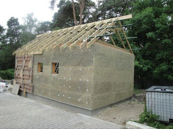

 čo sa týka debnenia, tak možno postačí aj takéto, ako je na foto z pokusnej stavby v Poľsku. Konopný betón je 7x ľahší ako obyčajný, preto nároky na odolnosť debnenia sú menšie.

 stenovove debnenie by nebol az taky problem da sa vyrobit napr. aj z osb dosiek, konopny beton nema velky tlak na debnenie tak netreba pouzit nic extra pevne, stacilo by vyrobit len debnenie len na dva rady napr. na vysku cca 60cm a potom to len prehadzovat. Osb dosky by sa neskor dali pouzit napr. na podbitie strechy atd.
31. dec 2013 o 11:12  • Odpovedz  •  Páči sa mi to

 Ahojte tak my sme sa s mužom znova vrátili k myšlienke konopného domu. Zatiaľ len zháňame informácie a čakáme kedy dorazia kmihy cez leto by sme chceli spraviť len vzorku betónu a nechať ho rok postať ako sa to bude tváriť . Postupne možno budem pridávať info z kníh možno niekomu pomôže
S debnením nevidím problém či OSB alebo plastové . Ozaj uvažoval niekto z vás žeby ste z toho spravili monolit dúfam že som to správne napísala proste aby aj strecha bola liata ako aj podlaha.

 @idris ano monolit z konopneho betonu je nejlepsi reseni takoveto stavby. osobne vyzkouseno na mé stavbě (viz. výše odkaz na iDnes)

 @antonmesaros ano plastové bednění je levnější vyměnit za OSB desky. ty ale mají zase přednost v rychlosti montáže a přesnosti

 aj niekto tie fotky pozeral? sle píše o konopnom betóne, s takým materiálom sa stretávam 60 rokov, na fotkách je drevostavba s obkladom z cementovláknitých dosiek, ako plnivo (vlákna) je možno použité pazderie. Ak použijete vápno, nedoplatíte sa, to, čo píše idris sú nezmysly, betón sa navyrába z vápna, hydraulické vápno nie je iné ako obyčajné, je to len predspracované vápno aby nedochádzalo k objemovám zmenám, pri stenách je potrebná veľká hrúbka a dlhé vytvrdovanie za prítomnosti CO2, alebo drevená kostra. Tak stavať sa dá, ale sú tam iné doby výstavby, to si firma nemôže dovoliť, lebo to nikto mezaplatí. Je to zábavka ľudí, čo majú čas.

 @pios chápem Vaše zanietenie a fandím takýmto konštrukciám, ale údaje ktoré sú tu uvádzané tomuto spôsobu stavania len škodia. Tí, čo s tým začnú bez dostatočných vedomostí budú sklamaní a neprispejú v budúcnosti propagáciou. Stena dusaná do debnenia z VPC malty sa nemôže oddebniť po pár hodinách, stena z pazderia, ktorá má takéto zloženie a má vyhovovať norme v izolovaní by musela mať hrúbku min. 50-60 cm, je to čo sa týka pojiva rovnaká technológia ako pórobetón, dovolím si tvrdiť, že horšia ako perlitbetón, podľa použitej technológie, cena vápna je niekoľkonásobne vyššia ako cementu, je to lokálne využiteľné, ale cenu stavby to nezníži.
