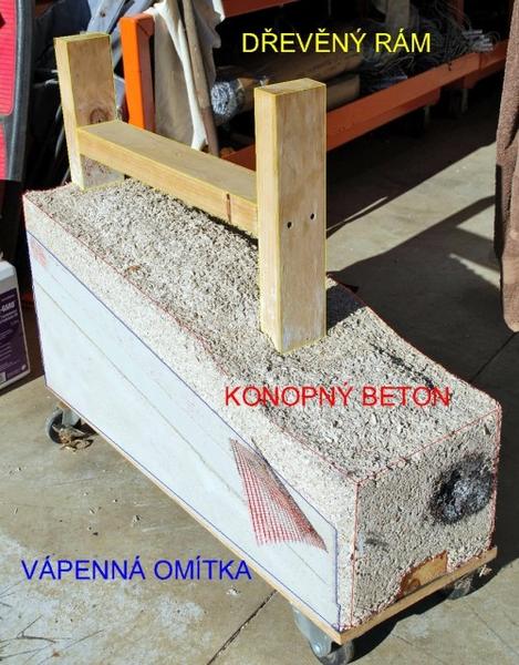

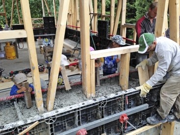

najmä pre alergikov, astmatikov, dom má najlepšie vlastnosti zo všetkých materiálov kedy CO2 z interiéru je najväčším civilizačným problémom u bývania. Japonci, Astralani, hľa, také problémy nepoznajú. Hlodavce do toho nelezú steny sú nehorľavé, drevená konštrukcia na akú pri stavbe sa postupne skrutkuje debnenie (po 60 cm na výšku, aby čo najskôr odišla zo zmesi vody a to sa len posúva hore) v konopnom betóne vďaka Ph - kyslého prostredia fakticky skamenie. Tento materiál sa používal už v rokoch 400 na stavby kláštorov vo Francúzsku a dodnes neporušené tam aj stojí. Im môžeme ďakovať za výskum vedcov a patentované zloženie zmesi kde možno garantovať najvyššiu kvalitu a dlhovekosť. Nielen skladby minerálov a vápna v tomto hrá úlohu. Amatér si chce zľahčiť prácu a neurobí to, čo mu namiešajú odborníci len s certifikátmi (tu vydala NASA ako jediný materiál práve vo vzťahu k ovzdušia v interiéri) z Asociácie zaoberajúce sa Hempcrete.

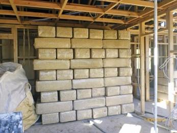

Ma niekto skusenost so stavbou plota z konopneho betonu? Dakujem
@zuzula2017 Dobrej, stavba plota z liateho konope sa nerobila ale hovorili sme o tom. Názory sú také, že stavba stane nerentabilná. jedine formou blokov, či panelov vylívaných do foriem, ale zatiaľ to tu nikto nerobí. Je v pláne v Košiciach vyrábať fasádný uteplovač 40 x 60 x od 6 cm; 10; 15; 20; ai., z cementový peny po patentu Ukrajinského BETOL www.betol.ua aký sa leje do foriem 6m x 1m a 0,8 vysoký - materiál aký sa následne poreže. Tam už možno vyrábať aj z liateho konope panely na plota a fasády. +421 919 201 758

nie, klasická vápenná fajnová s kremičitým pieskom (na výrobu skla)

Kdo si chce vychutnat stavbu z konopného betonu s jakou i malé děti pomáhají i žena, stačí mu pronajmout si půdu u farmáře 40 Ha a koupit semínka konopí (s omezeným THC) pokosit, vlákna prodat automobilkám na potahy a do konstrukcí, i ty zbytky skoro odpad kůrek nechat podrobit i po speciální formuli namíchat se čtyrmi minerály jako suchý beton. Zamícháním s vodou do posuvného bendnění si kyblíčkama nanosit co jste si vypěstovali a nechat uschnout i ŽIJTE ZDRAVĚ! Nepotřebujete frajery ze stavebnin.

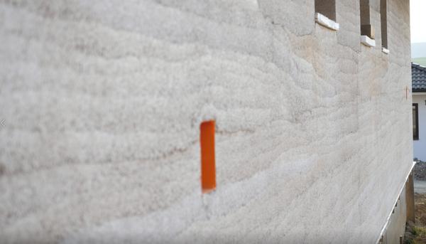

@igor256 @georgino Trochu to tu uvediem na pravú mieru. Tehla + zateplenie sa nemôže porovnávať s monolitom z konopného betónu rovnakej hrúbky. Tehla + zateplenie bude vždy len sendvič, zabitý najčastejšie nejakou cementovou omietkou, čiže neschopný difúzie vodných pár. Konopný betón je monolit bez tepelných mostov, bez potreby pur pien, fólií a všakovakých super tesniacich pások (okrem okien, tam to ukladá norma). "Zdrave byvanie je take, kde je stala teplota, idealna vlhkost, nie su tepelne mosty (na nich plesne) a optimalne CO2. To sa zabezpeci idealnym zateplenim (alebo murivom ktore netreba zateplovat lebo ma dostatocny telepny odpor) a vetranim/rekuperaciou." ...práve to zabezpečuje konopný betón, viaže vyše 100 kg CO2 na m3 hmoty(!) udržiava stabilnú klímu (50-55% vlhkosť), stena na rozdiel od tých klasickách vápenocementových omietok na tehle, s vlhkosťou skutočne pracuje - pohlcuje ju a odovzdáva naspäť do prostredia, a čo je veľmi dôležité - vlhkosť ktorú prijme, odovzdá naspäť do prostredia dezinfikovanú, vápno má totiž zásadité pH (10 a nie kyslé ako to tu pánko z UA mylne prezentoval, pomedzi tie ďalšie - skôr marketingové hlášky namiesto vedecky podložených informácií. A okrem toho, uvádzajte vlastné foto stavieb, keď už sa tak pasujete za stavbára, a nie hocičo stiahnuté z internetu!). Okrem toho zásaditá klíma (vďaka aniónom OH-) ionizuje vzduch, čo priaznivo vplýva na elimináciu voľných radikálov v ovzduší (alergény, emisie formaldehydu z nábytkov ap.)

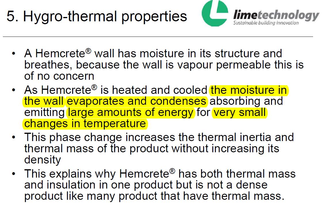

@peter84 a čo robí tá zázračná hmota s tým CO2 ďalej? Na základe čoho tá hmota vie, že má prijať vlhkosť zvnútra a odovzdať ju von a nie naopak?

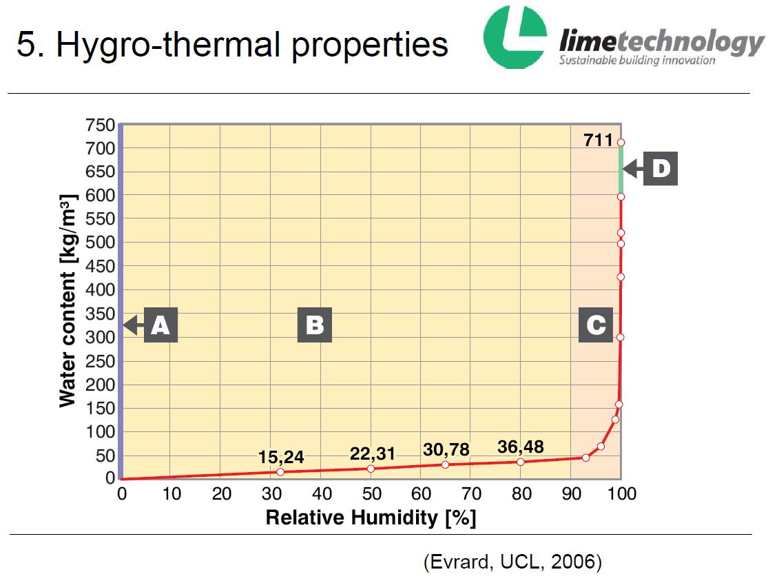

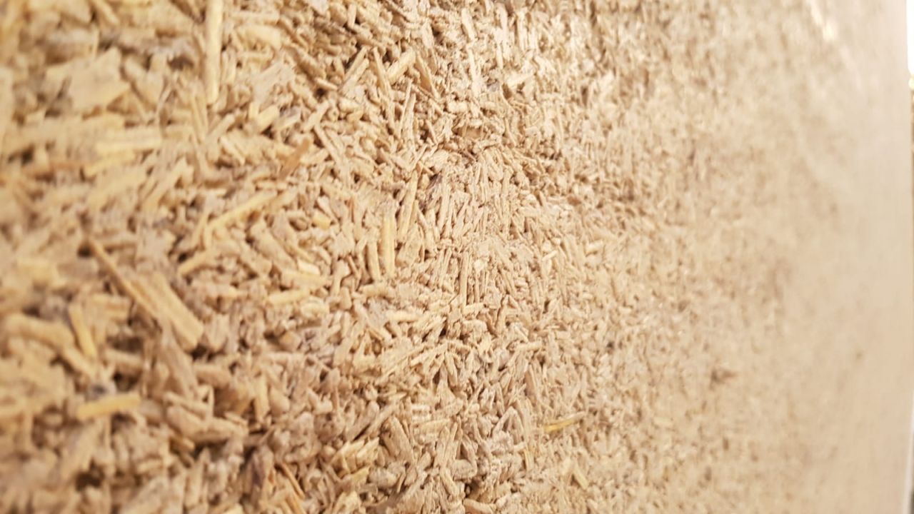

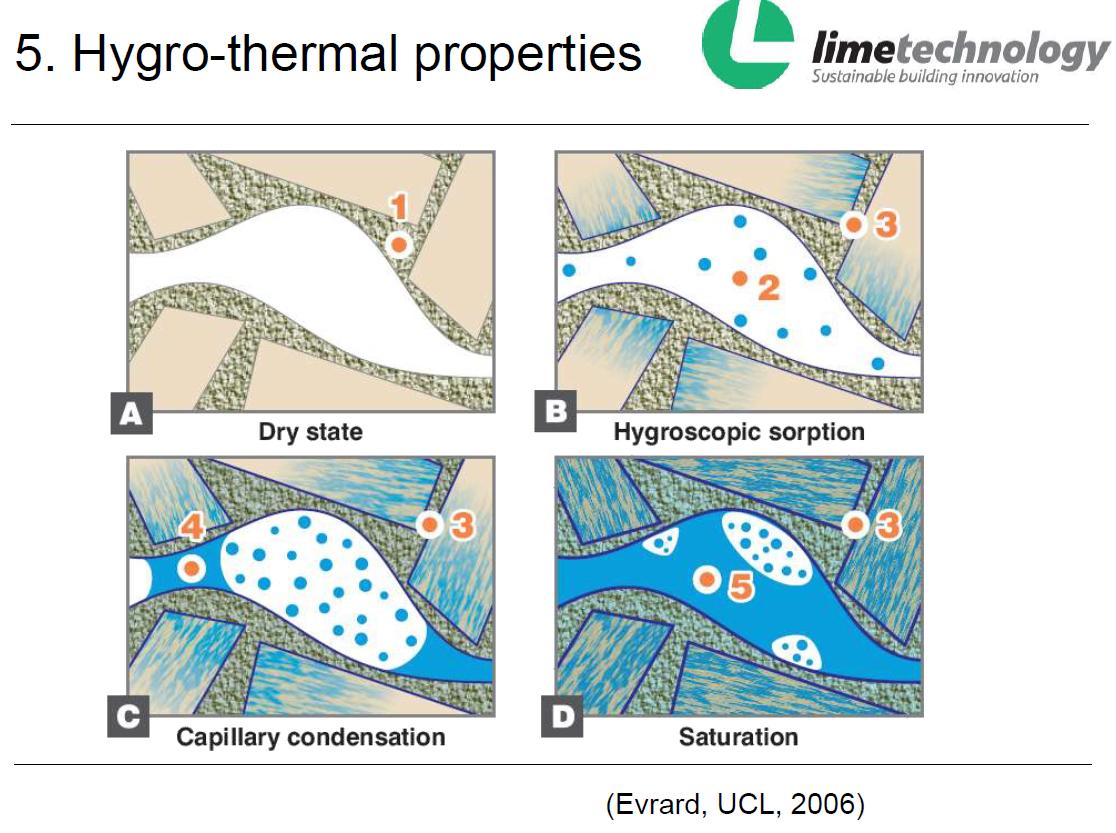

@igor256 Trochu si to dajme na poriadok, hempcrete, tzv. konopný betón je mix technického konope a vápna. Rastlina počas rastu viaže veľké množstvo CO2, ako jedna z mála rastlín (okrem bambusu ap.) nabere veľké množstvo biomasy, okrem toho vápno počas zrenia / vytvrdzovania tiež viaže CO2 ..toto je samozrejme dlhodobý proces, nedeje sa "zo dňa na deň". Ohľadom regulácie vlhkosti a difúzie vodných pár, ruka v ruke s izolačnými vlastnosťami, je to stavebná fyzika, je o tom urobených množstvo štúdiu, okrem toho marketingu ako tvrdíte... https://scholar.google.sk/scholar?hl=...

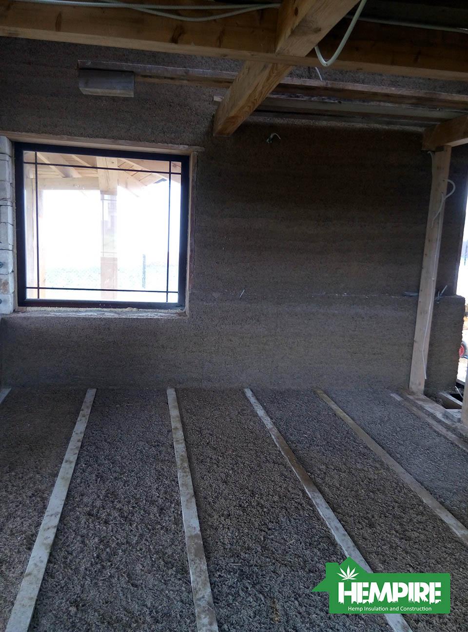

@eagleowl Konopný betón nie je staticky nosný prvok, ale výplňový, nosná kostra je väčšinou drevo(skelet) ale môže byť aj železobetón či oceľ. Správne naprojektovaná a realizovaná stavba nemá tepelné mosty. Rekuperácia, alt. riadené vetranie má zmysel hlavne pri ultratesných stavbách, väčšinou z lahčených izolačných materiálov, ktoré nedokážu akumulovať energiu. Pri stavbe z hempcrete (konopný betón), ktorý má pomerne vysokú tepelnú kapacitu ale aj tepelný odpor zároveň, nie je rekuperácia nevyhnutnosťou. Stavba nie je taká citlivá na bežné vetranie, počas leta sa totiž tak rýchlo neprehreje (fázový posun je pri 38 cm hrubej stene viac než 30 hodín!!) a počas zimy zase tak rýchlo nevychladí. Materiál má poréznu štruktúru, dokáže absorbovať vzdušnú vlhkosť (voda je nosič energie, takže odovzdá aj teplo) a znova ju odovzdať späť do prostredia (tzv. moisture buffering effect). Je o tom urobených viacero štúdií a vedeckých prác za posledných 20 rokov, ak to niekoho zaujíma hlbšie - stavebná fyzika, odporúčam pre začiatok túto publikáciu: https://www.researchgate.net/publicat... ale vy v tom máte určite jasno, nepotrebujete aby vás niekto poúčal (hlavne si pospájať číselká z finstatu a hurá, úsudok je na svete 😉
@peter84 kontrolná otázka: čo urobíš s tepelnými mostami v prípade železobetónovej nosnej konštrukcie? Lebo teória je to možno pekná, ale ak urobíš ŽB skelet a vyplníš otvory ho tvojim materiálom, vytvorím krásne rámiky tepelných mostov 😉
@sousedekovci89 Tak trochu praxe... ...posledne sme nosný ž.b. skelet utopili na interiérovú stranu steny a konopný betón išiel popred to = žiadny most 😉

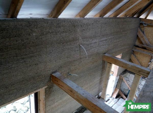

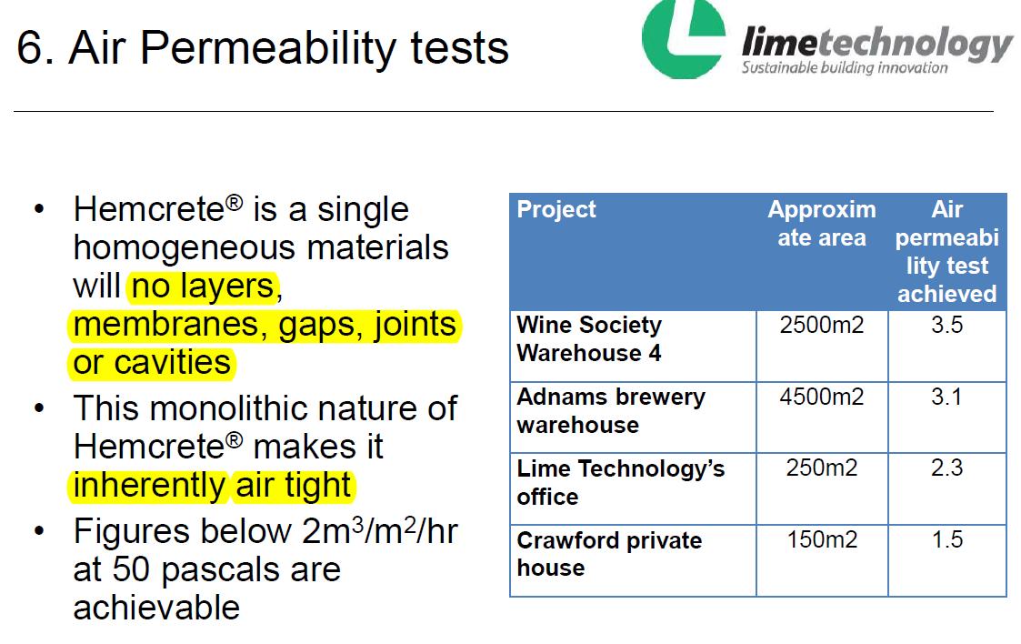

@eagleowl ale samozrejme, že je to MONOLIT, nemurujú sa tu jednotlivé tvarovky, teda pri aplikácii formou 'cast-in-situ' - je materiál od podlahy až po strechu jedným celkom, bez nutnosti lepenia na maltu/penu ap. Rekuperácia je hlavne pomerne drahý špás, to že ju pre predpisujú štandardy (nie je to závislé len od energ.triedy ale hrajú tu rolu aj ďalšie kritériá, ako napr. m2 a typ stavby ap.), vyhovuje najmä tým, ktorí ich vyrábajú/predávajú - je v tom dosť lobby. Nespochybňujem jej efektívnosť, čo sa týka úspory energií a udržiavania optimálnej hladiny CO2, vadia mi tam skôr tie rozvody, možnosť čistenia len cez filtre a hlavne tá cena(!) V dome z EPS udržujete optimálnu vlhkosť bežným vetraním, však OK, nik Vám to neberie, ale kvalita vnútornej klímy sa s domom z prírodných materiálov zrovnávať nedá. A ďalšia vec, to vaše EPS po skončení životnosti stavby predstavuje záťaž pre životné prostredie, použité na stavbe sa nedá zrecyklovať. S naším materiálom môžete pri likvidácii stavby pokojne mulčovať pôdu, prípadne ho zrecyklovať. Mnohý ľudia na toto zabúdajú, čo chystáme ďalším generáciám našou činnosťou(?!) Tá štúdia z r. 2005 hlavne hovorí o základných parametroch hempcrete, ktoré sú odlišné od konvenčných stavebných materiálov. Nebolo mienené zodpovedať z fleku otázku ohľadom rekuperácie, nie som na to špecialista, skôr som chcel pozornosť nasmerovať na skutočnosť, že konopný betón sa správa inak ako bežné stavebné materiály - a to hlavne, že vykazuje vysokú mieru energetickej inertnosti ruka v ruke s reguláciou vlhkosti v interiéri.

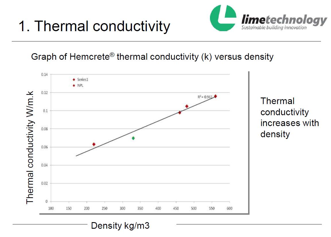

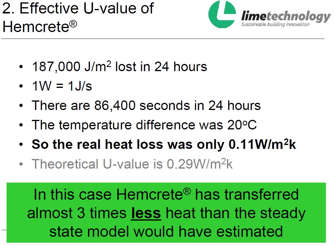

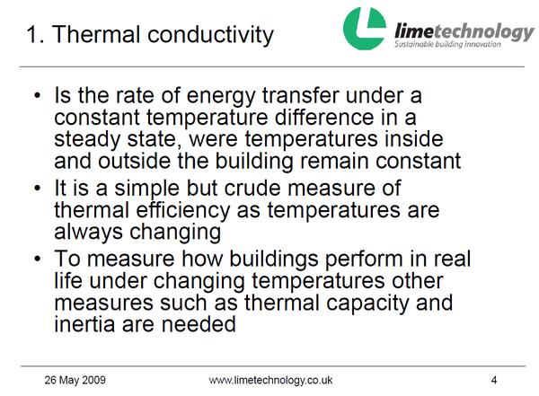

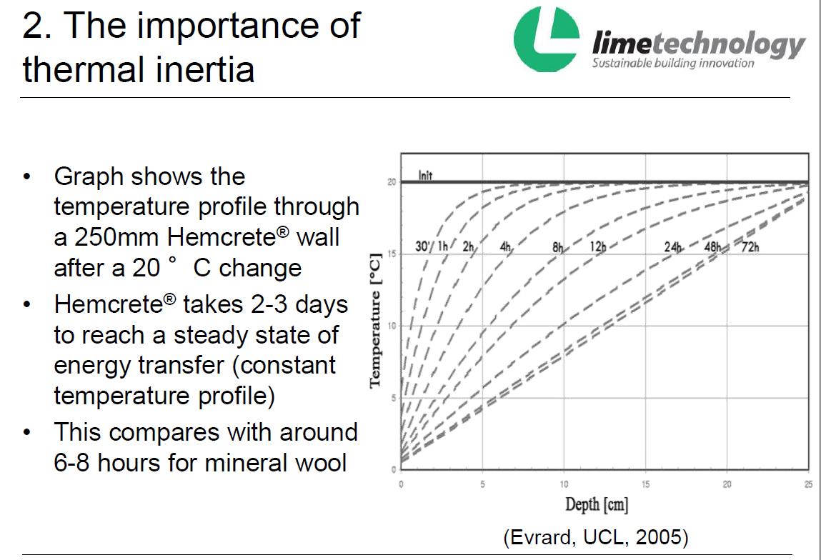

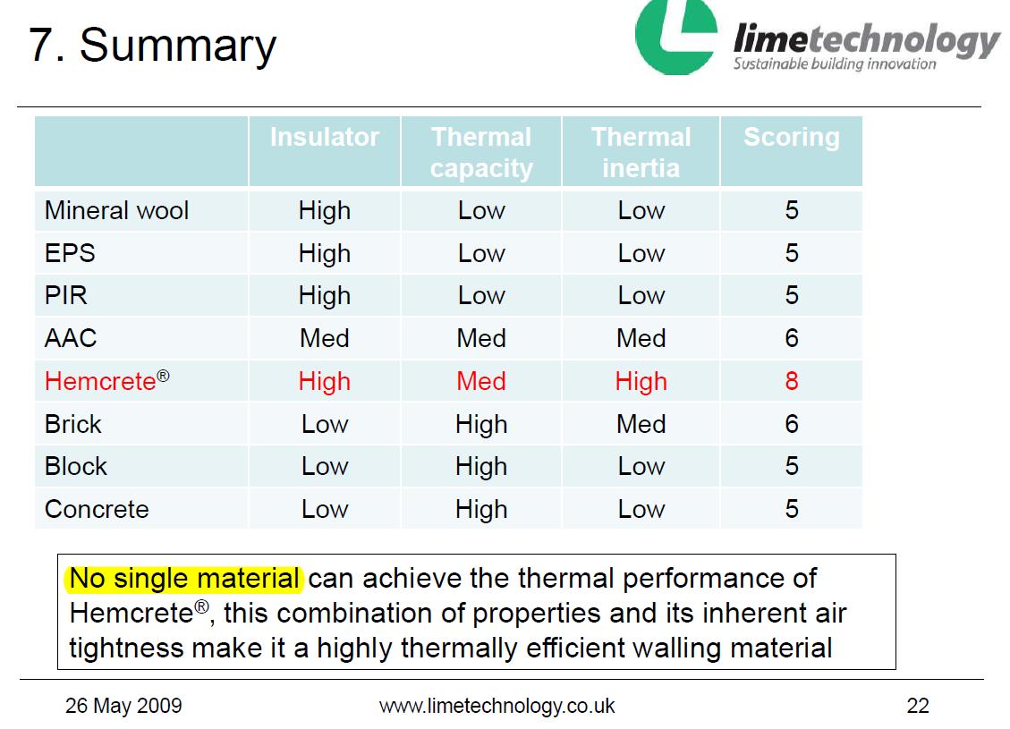

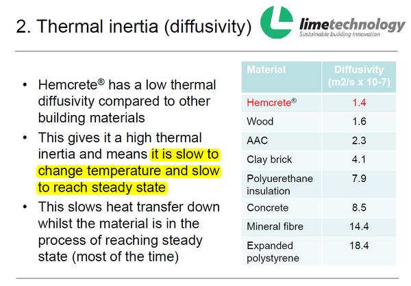

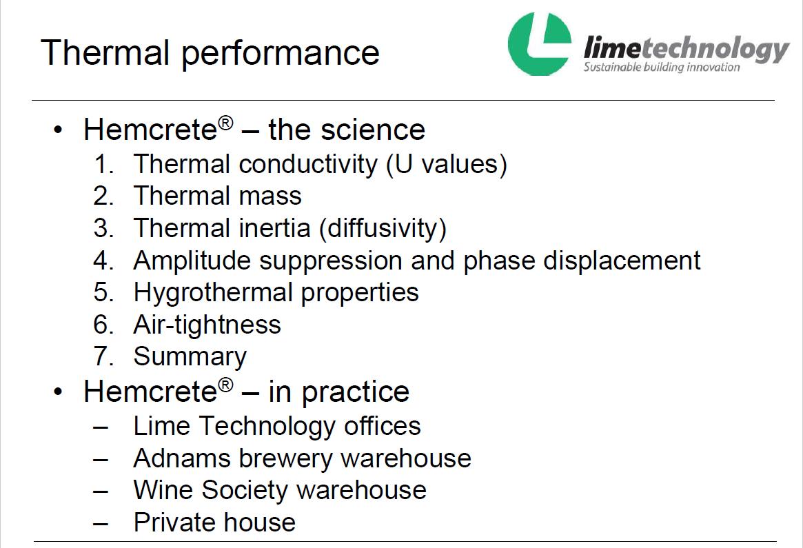

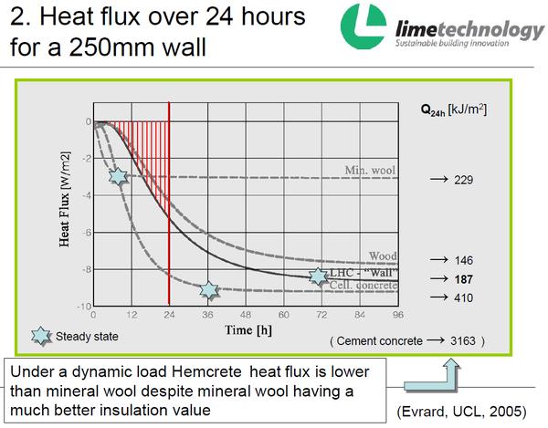

@eagleowl ..na doplnenie podorbnejšie info, ak vás to zaujíma. Číselká...

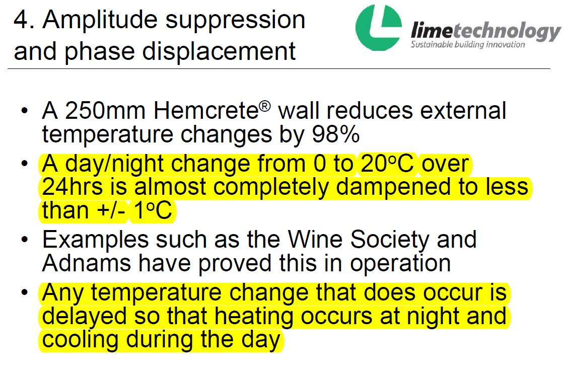

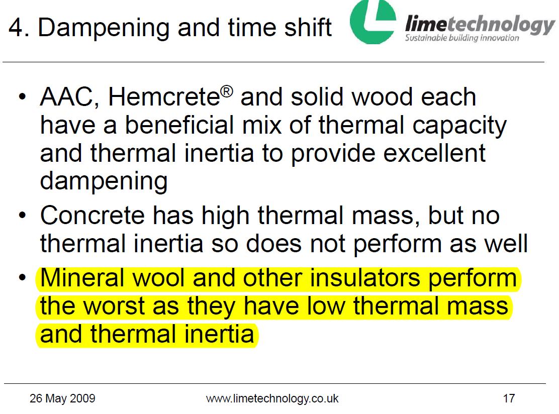

@peter84 zjavne sa nedohodneme (OK vykáte Vy mne budem aj ja Vám) Vy tvrdíte že je to konopný betón je monolit - ja tvrdím že ak je stavba z rozdielnych materiálov (preklady a veniec) tak to nie je monolit - za monolit považujem napríklad dom zo železobetónu.....ktorý je reálne od podlahy po strop z rovnakého materiálu. Aký zmysel má hovoriť o tepelných mostoch keď napr. zateplenie EPS 25cm má R > 6 ? teda ako stena Vášho domu (na otázku koľko má teda R preklad "utopený" z vnútra ste neodpovedali). Rekuperáciu žiadne štandardy nepredpisujú....no za určitých okolností (projekt, dostupné zdroje energie....) sa jej človek nevyhne. To či je alebo nie je ekonomická nie je predmetom debaty.....a už vôbec nie jej údržba. Predmet debaty bola „regulácia“ vlhkosti konopným betónom..... Tvrdíte že: „kvalita vnútornej klímy sa s domom z prírodných materiálov zrovnávať nedá“.....nie ?.....a v ktorých parametroch menovite??? (Čo sa recyklácie týka .....keď sa môj dom bude likvidovať nikto nemá ani tušenie kam pokročí proces recyklácie.....EPS sa bežne recykluje.....betón rovnako......keď to trochu pritiahnem za vlasy celý dom sa dá podrviť a vyrobiť z neho perlit.....lenže tieto „recyklačno-zelené“ úvahy sú na dve veci lebo je to natoľko energeticky náročné (rovnako ako to Vaše mulčovanie) že to bude ťažko CO2 neutrálne –pokiaľ niekto dovtedy nevynájde skutočne zelené využitie slnečnej energie.....ale zase - toto vôbec nebolo predmetom debaty.) A na záver.....o princípe fungovania regulácii vlhkosti –čo bol predmet debaty -v celom priloženom materiáli nie je nič. To že je difúzne otvorený je OK ....ale to neznamená že niečo dokáže zásadne zmeniť vo vnútornej klíme- áno keď sa človek osprchuje tak sa mu menej zarosí okno 🙂 ...to spraví aj SDK )....zvýrazňovačom je označená pasáž o extrémne pomalom uvoľňovaní tepla....to si dovolím povedať že je jedna z najväčších NEVÝHOD Vášho domu v lete.....(je to výhoda len v zime) Celý deň slnko perie energiu do vnútra domu a privádzame ju do domu aj vetraním.....ako sa jej zbaviť?.....no tak asi v noci vyvetrať......v letnom dni mám teda á 8hodín na to aby som teplo, ktoré sa cca 16 hodín akumulovalo v dome, nejakým spôsobom poslal z domu von.....ale ako keď ten materiál vydáva teplo pomaly ???....(obyčajný betón funguje práve na tento prípad veľmi dobre.....lebo naopak 🙂 vyžaruje teplo extrémne rýchlo....a teda sa v noci rýchle vychladí aby mohol potom ďalších 16 hodín zase teplo prijímať ). A to sme nezačali počítať koľko bude tepelná kapacita domu postaveného na betónovej základovej doske s betónovým monolitickým stropom oproti domu postaveného z konopného betón.....tam to začne veľmi škrípať 🙂 vo vzťahu k udržaniu vnútornej teploty....ale to nebol predmet debaty. Kto chce stavať z konopného betónu ja mu držím palce.....ale vyhlásiť tento materiál z akéhokoľvek pohľadu za jedinečne výhodný je zavádzanie.

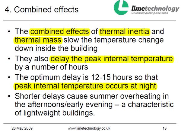

@eagleowl Nemáte poňatia o základnej stavebnej fyzike a mylne chápete aj pojem fázový posun, to čo ste popísali je úplný nezmysel... Trochu si to viac naštudujte a potom vypisujte, inak je to len taký tlčhuba style. To čo teoreticky chcete popísať, my máme prakticky odskúšané, najmä čo sa týka prehrievania, bežne sme mali ešte nedokončené stavby (ešte bez okien/dverí, iba so strechou) počas najhorúcejších dní - von bolo na nevydržanie, horúčava hrozná a vo vnútri príjemná teplota. A to opakovane, nie je to vecou náhody. A nie nefungovalo to rovnako ako pri bežnej (železo)betónovej stavbe, že kým sa stavba prehriala (opakované horúčavy kedy sa tep.kapacita tpv. naplní), tak tam je pocitovo OK ale potom si s tým už materiál neporadí. To isté platí aj o uzavretej stavbe, tam je inertnosť materiálu ešte evidentnejšia, a nie inertnosť materiálu neznamená to čo ste tam popísali, a ani sa nečudujem, lebo s tým nemáte VLASTNÚ SKÚSENOSŤ - sú to len také vaše teoretické žvásty!!! "Celý deň slnko perie energiu do vnútra domu a privádzame ju do domu aj vetraním.....ako sa jej zbaviť?.....no tak asi v noci vyvetrať......v letnom dni mám teda á 8hodín na to aby som teplo, ktoré sa cca 16 hodín akumulovalo v dome, nejakým spôsobom poslal z domu von.....ale ako keď ten materiál vydáva teplo pomaly ???" Pointa je, že aj keď slnko perie, tak materiál si toľko tej energie nezoberie a preto nemá problém tú porciu počas noci odovzdať späť do prostredia! A aj to potvrdzuje Vaše laboratórne zmýšľanie, vôbec si neuvedomujete, že prenos energie sa deje ruka v ruke s prenosom vlhkosti. Poviem, na záver, lebo nemám ja veľa času na internetové vypisovačky - keď budete na strednom Slovensku (BB kraj) a náhodou sa podarí zavítať aj počas letných horúcich mesiacov, pokojne sa ozvite, viem Vám takúto stavbu a to ako sa správa ukázať naživo...
