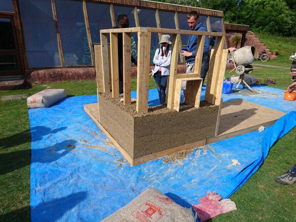

Zdravim vsetkych,bol som na skoleni ako sa stavia z konopneho betonu a nieje to nic co by nedokazal obycajny zrucny clovek .samozrejme postavit dreveny skelet si vyzaduje niekoho kto tomu rozumie(tesar) .ked uz je urobeny skelet tak sa urobi debnenie a moze sa ist navec.smes dost rychlo tuhne ale da sa dat do smesi pripravok aby to schlo pomalsie.pomer bol 3 kyble pazderia1 kybel prirodneho cementu a kybel vody kedze sa to robilo v malom mnozstve.doba miesania bola tak max 1.20 minuty a uz sa to sypalo.z debnenim nebol problem kedze debnenie sa moze odstranit uz po 4 hodinach(obycajne osb dosky).je na to treba viacej dobrovolnikov pracantov.za den mozete vytiahnut mury max 1.5 metra. zmes sa jemne utlaci dlanou a na okrajoch sa to utlaci viacej aby to bolo pekne hladke.doba schnutia uz dokoncenych obvodovych murov zavisi na pocasi,rocnom obdobi .v lete je to 4 az 6 tyzdnov v zavislosti na teplote.vyborny material na stavbu domu vrelo odporucam.ked zacneme stavat dam info

@tomas2244 Ahoj! Pekna vzorka! A aj si skumal, preveril ake ma vlastnosti toten prirodny cement, resp. vysledny produkt po zmiesani s pazderim? A aka by bola cena na SK trhu? @ondo99 a kedy chces stavat? @avapak spominal, ze ma pazderie k dispozicii

@tomas2244 tak skúsim ja, ak nič ďalšie k tej vzorke nemáš: 1.) románsky cement s kt. sa to mieša stojí cca 1000 €/t (ak vieš o lepšej cene daj vedieť ;-) ) 2.) mix je síce pevný a dá sa posúvať debnenie už po pár hodinách ale jeho hustota je dosť vysoká (min. 400 kg/m3) a teda má izolačné vlastnosti horšie ako "ľahšie mixy" kde sa používa vápno+prímesy; 3.) mix na celý dom chceš ako miešať? štand. bubnovou miešačkou? Ked začneš stavať, tak daj teda info ako ti to ide. Už máš aj projekt? Dodávateľa pazderia, pojiva?
