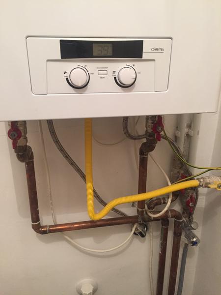

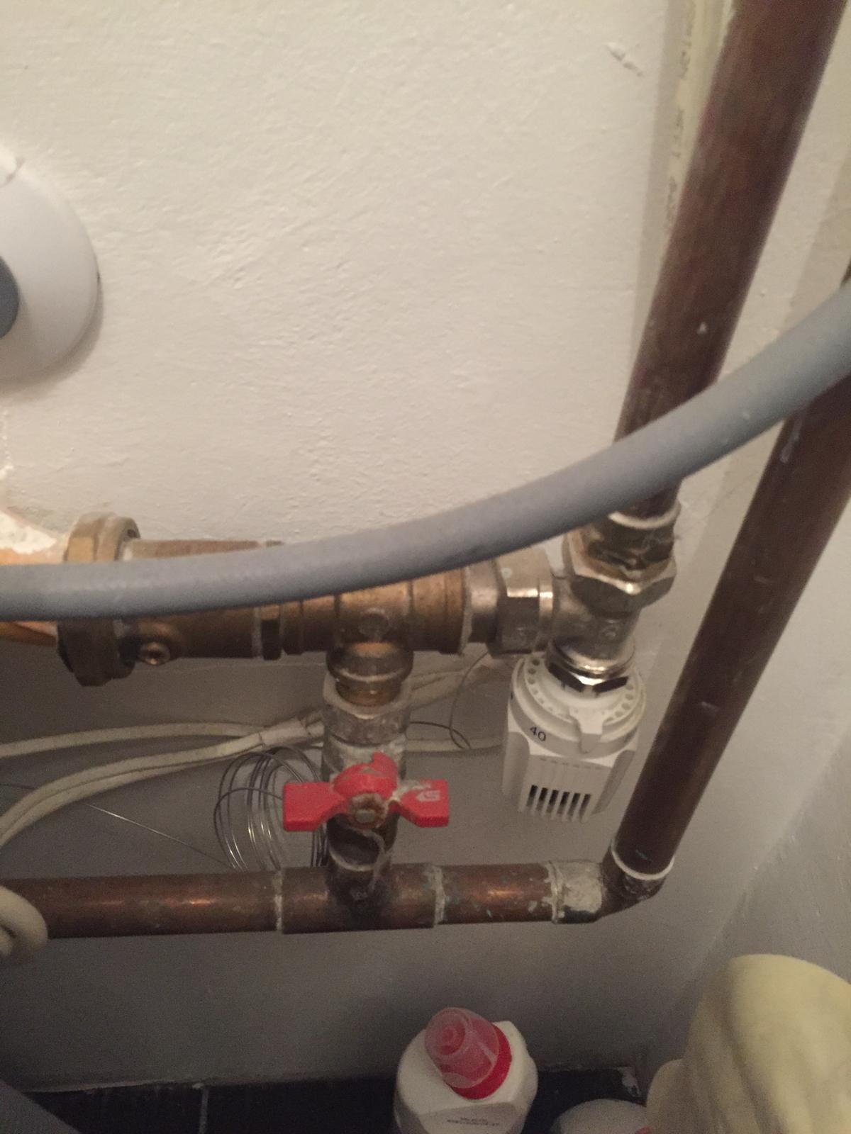

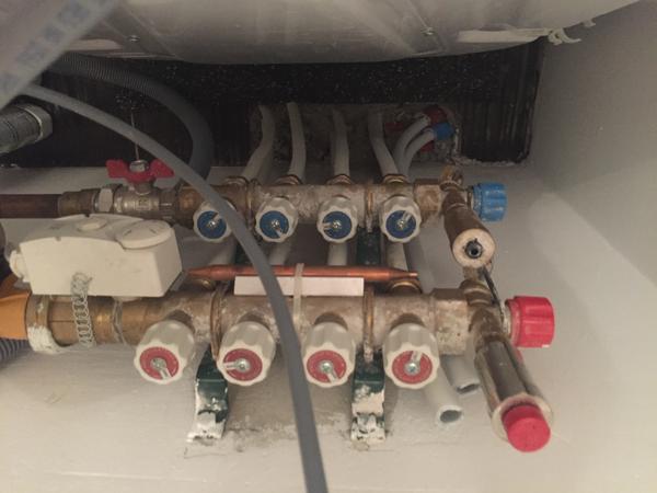

takze vzhadoˇ na to, ze jz je tu zima, opatovne by som rada otvorila temu podlahoveho kurenia. Resp rada by som ak by mi niekto objasnil najprv zaklad - Čo služi na čo? - vid - obrazky. Mame podlahove kurenie na spodnom podlazi, v hornej kupelni a taktiez hore su napojene 4 radiatory. Dole je relativne Ok, pred rokom som sa pohrala s podlahovkou aby sa kurilo vsade dole, no vrch tento rok akosi zaostava tento rok. je tam chladnejsie. mimo par veci z minuleho roku si uz nic moc nepamatam , tak prosim o rady. Tiez mam este otazky: Treba odvzdusnit podlahovku? alebo mam automaticky odvzdusnovac? je v poriadku ak mam cervene kohutiky ( vystup ) pone otvoreny a modre priskrtene? Aka geolota by mala byt na regulatore? ( myslim to bieleokruhle na druhej foto ) Zatial vdaka
* oprava prvej foto - bola zle otocena
@megdesign nevies poradit?
@bad_delight styri okruhy, cervene ventily výstupy pre zony, modre ventily vratky. To biele je prilozne teplotne cidlo. "Bieleokruhle" je regulacny ventil pre stupacku na poschodie? To medene na tom polystyrene neviem, co je. Ale su tu aj uzivatelia, co maju viac skusenosti ako ja, tak skus ich.
@megdesign dakujem velmi pekne
automatické odvzdušnění tam je ale jestli to máte do patra a jestě na radiátory pochybuji že něco odvzdušní. takže odvzušnil bych radiátory. to máte podlahu a radiátory na stejný okruh ? čili tam jde stejná teplota? na potrubí nasadit mirelon a za ventil teploměr ;) ventily bych nechal naplno aby čerpadlo nemělo zbytečně odpor. navíc se dá pak snížit teplota vody v podlaze a bude mít rovnoměrnější teploty protože se rychleji prožene. taková regulace se mi vůbec nelíbí jak muže zabránit aby do podlahy nešlo více jak maximum.
