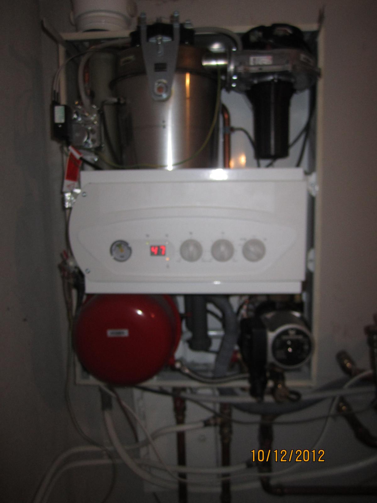

@atlaska cerpadlo je tam silne.... my sme ho uz menili... neviem, ako sa zviha cerpadlo, ale na tom ciferniku, kde ukazuje tlak bola len 1, zelene pole je od 1-2,tak sme to zdvihli - natlakovali system vlastne.... skoro na 2 .. Cerpadlo asi nie.. to sme nepozerali.. ale pofotila som to, dam foto

:( pozeram, ze fotky mi dost rozmazalo :( musim zopakovať potom Cvakla som aj to napojenie rurok... inak, su dost hrube, niekto sa bal , ze su tenke.. nie su. maju cez 2cm...tie medene @atlaska pochybujem, ze ide na slabo, lebo preto sme ho menili, aby islo riadne, pamatam sa, ked tu bol ten chlapik od kotla... isto ho nedal na najnizsi stupen hadam..ale preverim
@katrin21 do kelu, to je fakt zahada, 47C voda, dostatok bm hadic to ti MUSI vykurit kazdu izbu. Toto bude nakoniec taka prkotina ta vada kurenia. Pokazene nejake cidlo na temostate,alebo nieco podobne.

@atlaska my sme povodne cerpadlo kotla ( pricom uz to by akože malo stacit a malo 1800m3 vykon) menili za cerpadlo 3tis m3 ... a menili sme ho preto, lebo sme chceli viac ako tych 1800 .. ciže isto nejde na slabo, skor si myslim, ze ide naplno., ale radsej to preverim este
@katrin21 v pohode to malo celé potiahnuť pôvodné kotlové čerpadlo. to čo tam máte teraz to je strašne predimenzované. veď len keby ste mali stratu domu 10 kW pri teplotnom spáde 10K potrebujete tepelný tok 859 kg/h. Dôležitá je výtlačná výška v súlade s prietokom, a tým že Vám to tam urobili haste-pasta systémom Vám to len stažili. Vidím to tiež podľa toho filtra pod kotlom na spiatočke, ten je prakticky nevyčistiteľný, pretože gravitačne všetky mechanické nečistoty pri odstávke padnú do kolena alebo do zatvoreného guľáka. Takto sa to nerieši. Ten kurenár čo príde pokiaľ má skúsenosti tak Vám to teoreticky môže vylepšiť, ale pokiaľ to chcete ozaj dobre dotiahnite tam dobrého projektanta z TN nech si to skreslí posúdi, prepočíta a hydraulicky vyreguluje. To nové čerpadlo je akurát žráč elektrickej energie. Aj pošramotený systém sa dá relatívne dobre vyregulovať, len tu už treba brať aj do úvahy moduly, dĺžky, izolácie podlahy, hrúbky poterov, tepelné straty....a to Vám ani ten najlepší kurenár nevyčaruje z rukáva. :-S A predovšetkým sa to nedá kvalitne vyriešiť v diskusii, pretože kúrenie je komplexný systém. Katrin je možné že celé Vám to beží na termostat, a vôbec nie na ekvitermiku, preto máte také teploty výstupov. Pokiaľ by ste tam nastavili ekvitermiku-vykurovaciu krivku by ste museli určite regulovať pre vyššie teploty kedže máte nezateplený objekt. a to si myslím že pekné kWh na čerpadle určite púštate do vzduchu. zase prišol nejaký expert a zavesil bez výpočtu, tu drbeneme nové silnejšie čerpadlo a šicko bude fajn. :-D A nie je. ]-( Vy za to nemôžete, doplácate len na fušerinu iných. :-(
