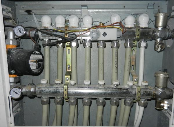

@matko101112 piatocky nie su velmi studene, to viem davno, co si napisala... ale meriam len pocitovo, nemam to ako odmerať na stupne, nemam cim..ale spiatocka je tepla Mne vadi, preco my nemame take tie male tlakomery, ci co to vsetci mate na tych spiatockach a privodoch... preco to nam nedali?? co sa tym meria? A ani tu vec nalavo nemame, nejake obehove cerpadlo to je?? Co to je?
@katrin21 to je teplomer a dá sa to domontovať a je to pomerne lacná záležitosť,ale velmi dôležitá.na tych teplomeroch vidíš či ti v podlahovke ,,koľuje,,teplá voda.je to obehové čerpadlo,jedno je v kotli/ale to bežne nestíha/preto priamo v systéme je ešte jedno.to v strede je spinač ak sa zohreje voda v kotli tak zopne a spustí to čerpadlo.ak sa zohreje nad 30stp./v našom prípade.inak dáš koľko chceš/vypne čerpadlo.tým sa kotol zohreje a vypne :-)

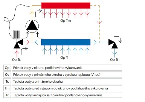

@katrin21 to je úplne iný prípad, to je zmiešavacia zostava z vysokoteplotného systému. Čerpadlo pokrýva okruhy od rozdeľovača a primiešava si teplú vodu cez termostatický ventil. v prípade neúmerného stúpnutia teploty ten príložný termostat vypne obehové čerpadlo. to sú informačné teplomery. na príložnom termostate je 25 st.C(čo vidím dielik), a vtedy vypne príložný termostat čerpadlo. nie je to Vaše riešenie, pretože treba stále manuálne nastavovať teploty bez riadenia ekvitermickou krivkou. keď tepelná strata narastie treba dvíhať termostat a termostatický ventil, ktorý je skrytý určite viac vľavo. A to je cesta k prekúreniu interiéru a pretože regulácia je robená na tzv.fixnú teplotu. ten rozdiel je tam preto pretože čerpadlo stojí a voda chladne :-D kedže informačný teplomer je zhodne s dielikom termostatu. takže žiadne delta T=2 K

@katrin21 ten chalan je šikula ;-) ak nechceš nič ,,šteľovať,,stačí tie biele,,klobúčiky ,,dať dolu a nakrútiť termostatické hlavice.to bol tiež zámer,ale potom sme zistili že stačí ked máme pustené dva okruhy.jeden sme nazvali takzvn.hlavný ťah a jednu izbu (samú zadnú)vidno to aj na foto.to prvé na ľavo je ,,rebrík,,.kotol je ovld.termostatom ak dosiahne (kompromisných) 23stp. tak sa vypne :-( takže to nie je až taká cesta k prekúreniu interiéru.ostatné okruhy zapíname až je vonku pod -15 aj to postupne. :-p
@katrin21 Tie male tlakomery co meraju teplotu by si tam rozhodne mala mat. Lebo bez nich nevies vobec nic. Napriklad matko ma sice pridane cerpadlo (ktoreho prevadzka zase stoji dalsiu elektrinu), ale nema prietokomery. Fakt neviem ako to vedia vyregulovat bez prietokomerov. To su jednoducho ti slovenski majstri, za kazdu cenu musia odrbkat zakaznika ...
@matko101112 Aky vyznam by mali termostaticke hlavice v rozdelovaci ??? A vobec nechapem preco mate cerpadlom prepojenu vstupnu a spiatocnu vetvu v rozdelovaci ? Aky to ma vyznam ? To predsa nie je to co pises, ze kotlove cerpadlo nestacilo, tak ste pridali este jedno. Ved to by malo byt zapojene uplne inak. Takto vam robi "skrat" v systeme ...

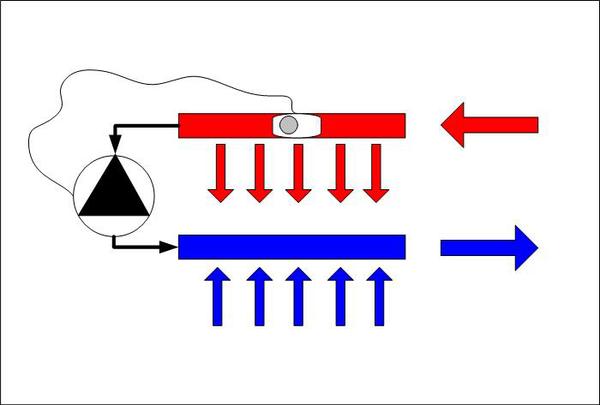

@pivec ked vykurujete napr vykurovacimi telesami na vyssie teploty v kombinovanom systeme. termostatickou hlavicou si tam nastavite vystupnu teplotu za cerpadlom kde je snimanie v rozsahu cca.35-60 st.C. pokial poklesne teplota na vystupe pod nastavenu hodnotu napr.35 st.C otvori sa termostaticky ventil a dostrekne teplu vodu, tym zohreje okruh podlahovky. prilozny termostat ochrani podlahovku ak by sa termostaticky ventil zasekol a cerpadlo by nasavalo vodu z vysokoteplotneho systemu bez primiešavania. Je to taka poistka, kedže zamedzi jednoduchym principom dodavku elektrickej energie pre cerpadlo.
@maros_kollar Nechapem. Ale sak nemusim chapat vsetkemu. Matko nieco napisala, ale na fotke je podla mna nieco uplne ine ... Ale ako hovorim, nemusim rozumiet vsetkemu ... @katrin to chce, tak nech si to da namontovat :-))))
@pivec kuk marošov nákres,je fakt dobrý ;-) teda nie len nákres :-) a odpoved je presná
@matko101112 Marosov nakres chapem. Ale nechapem tvoje fotky a ten text co si k tomu napisala. Vase zapojenie sa mi zda nejake divne ...
@pivec hlavne že dobre ,,šlape,, :-)
@maros_kollar Ja som to z fotky pochopil takto, ale naozaj tomu nerozumiem ako to moze fungovat. Jedine, ze by to bolo cele zapojene uplne inak ...
