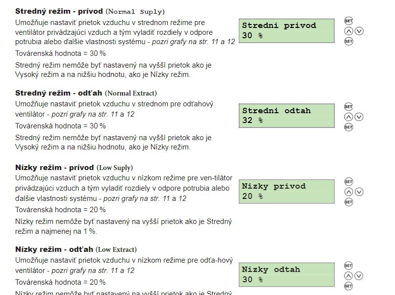

@muska414 Ako sa nastavujú ventilátory v rekuperačnej jednotke? Alebo čo sa na nich nastavuje? Možno to bude vedieť @asex.
@chrobak7 zmenou otacok motora sa meni mnozstvo vzduchu, ktore ventilator napumpuje/vytiahne do/z domu. Vacsinou sa dava privod trochy vyssi ako odtah. V rezime "rozkurovania krbu" sa odtah vypne a privod ide naplno aby pri otvorenych dvierkach krbu uz bol v komine "tah" t.j. vzduch z miestnosti ide von kominov a pripadny dym nejde do miestnosti.
@epto tak ja sa skúsim dopýtať. Ako Servisák nastaví ten ventilátor? Čo na nom nastaví viac ako ty ako užívateľ na ovládači, cez PC po pripojení? Nemusíš odpovedať. Lebo odpoveď je nič.
@palo18 a kto tu hovori o servisakovi? Niektore zariadenie mozu mat servisne menu, kde je pristupnych viac nastaveni ako je v beznom uzivatelskom rozhrani. A tam by sa napriklad dal nastavit pomer privod/odtah. Uzivatel ma iba moznost nastavit celkovy vykon (nocne/denne/intenzivne vetranie) ale pomer odtahu ku privodu sa vacsinou nastavuje iba raz pri uvodnej instalacii/uvedeniu do prevadzky. Ak zariadenie nema servisne menu priamo na ovladaci, moze ho mat pristupne po pripojeni na PC, co je zas vec vacsinou pristupna iba pre servisaka. Podobnu skusenost mam pri plynovom kotli. Servisak ce servisne menu znizil trochu vykon kotla pre poslahovku aby kotol necykloval. Pre neho normalna vec, pre mna ako uzivatela nepristupna (pokial nemam znalost ako sa dostat do servisneho menu). Cize vidis, ze odpoved je ina ako to tvoje "nič".
@epto Tak som si pozrel manuál k môjmu Sentinelu. A je tam, ako píšeš - v rozšírenom nastavení sa dá nastaviť pre každý režim (Sentinel má 3 režimy - nízky, stredný a vysoký) samostatne prívod a odťah.
