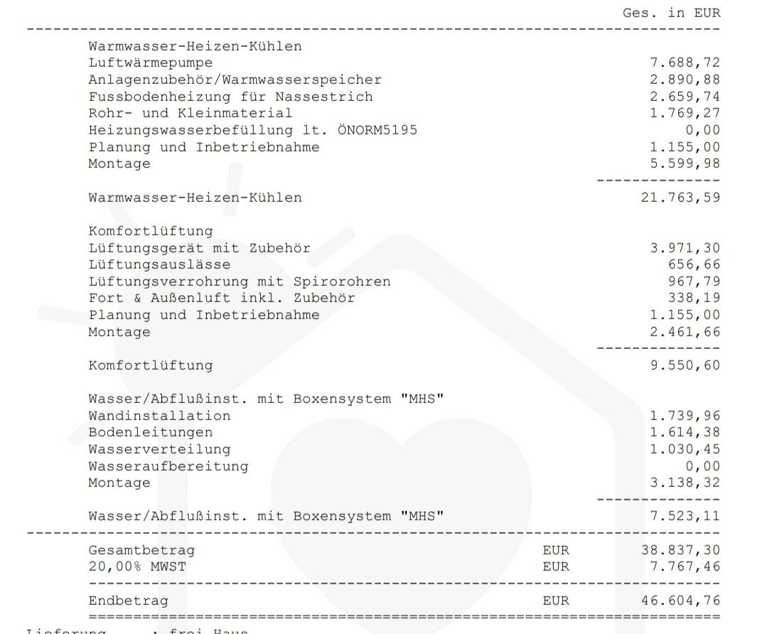

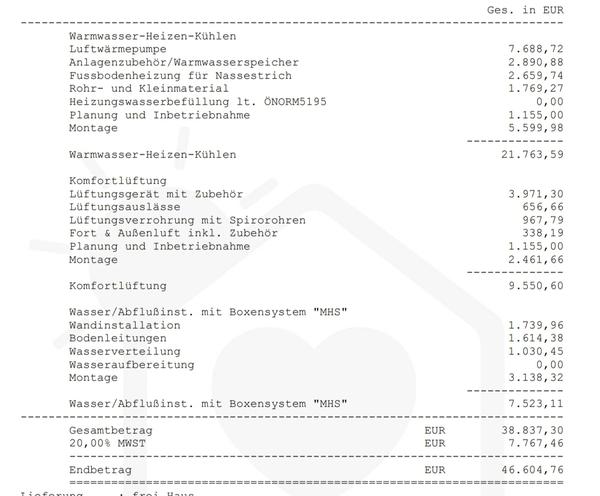

Ahojte Všade (na fóre) sa rieši či rekuperácia áno alebo nie, tepelné čerpadlá, podlahové kúrenie..? Prosím vás v AT (pasív dom 118cm2) máme zatiaľ !!! jednu ponuku, 46tis.Eur na teplel.čerpadlo a atď...ja len, že má to trochu šoklo 😁 Na SK zrejme polka z toho

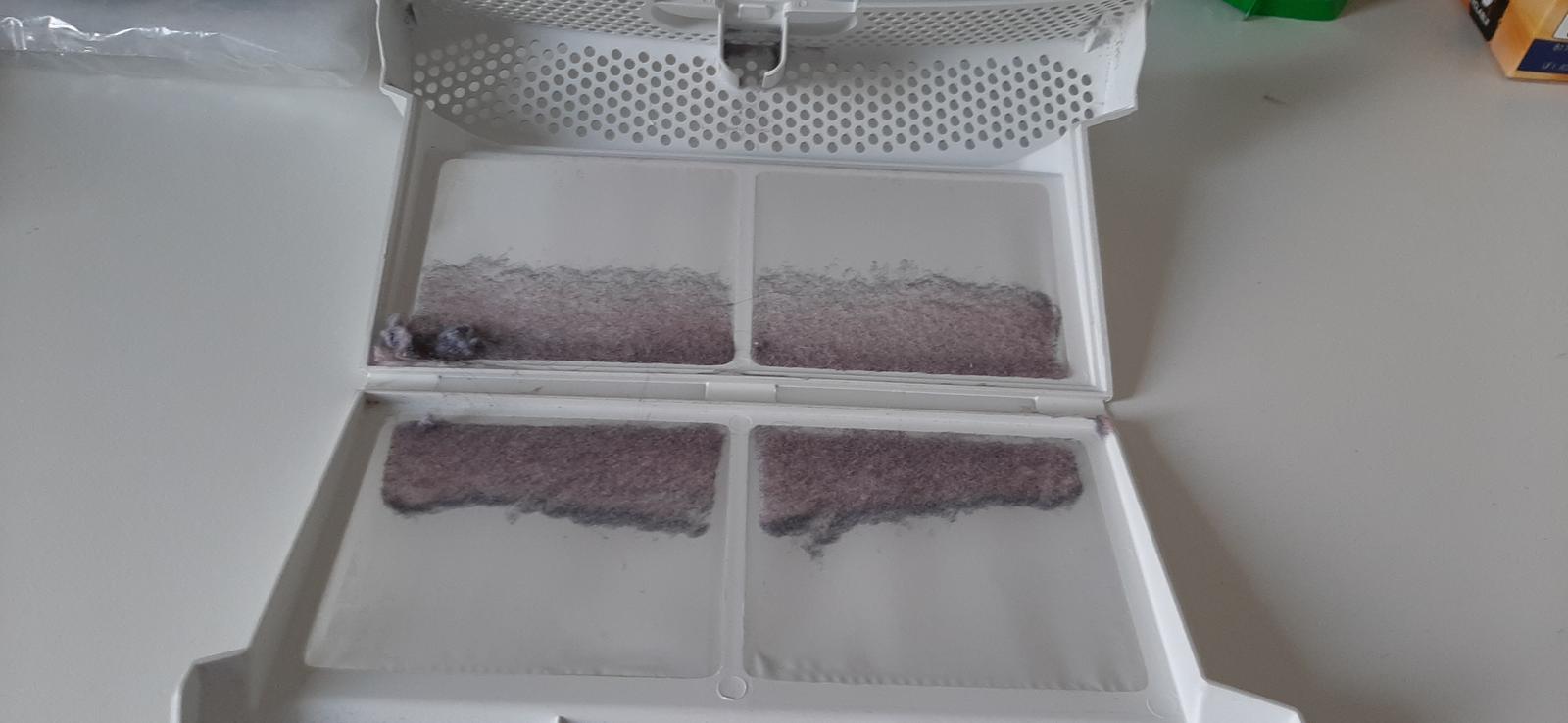

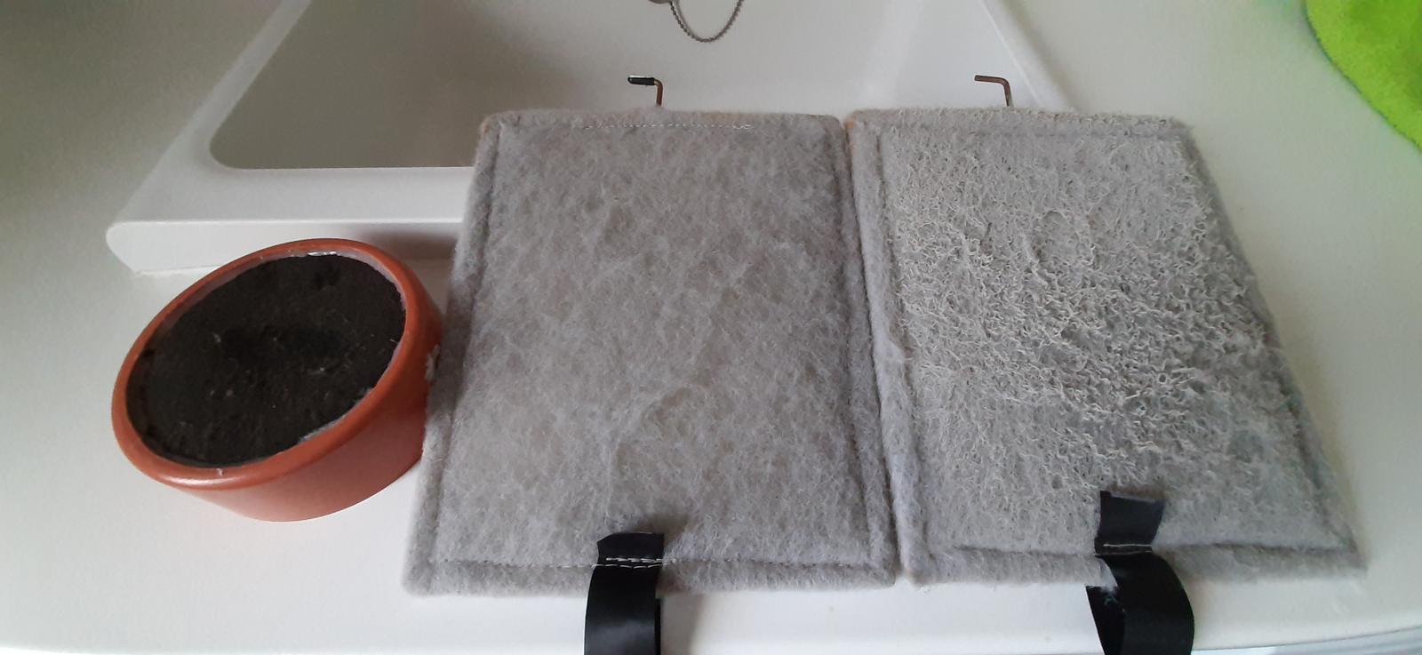

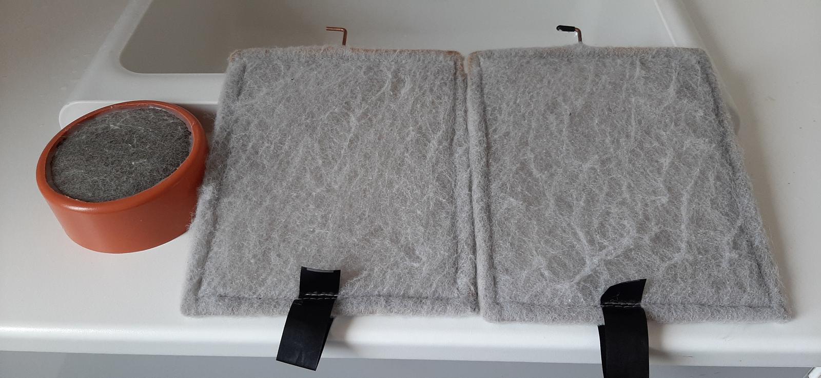

@ivan325r Akurát dnes som ich po pol roku vyčistil a umyl. Ten prvý vľavo je filter na vstup do registra, stredný vstup do RJ a vpravo vstup z interiéru. Ten stredný je najmenej prašný, lebo prívod vzduchu je cez ten ľavý. Prvá fotka pred umytím, druhá po umytí. @pepco2 Nikto ti to detailne neporovná, lebo prašnosť závisí od viacerých faktorov či zdrojov prachu. Do domu sa prach nedostáva len cez okno pri vetraní. Napr. kým sme nemali sušičku, tak sme mali na podlahe prach z vypraného a usušeného prádla. Teraz sa ten prach zachytí v sušičke na prachových filtroch. To, čo je na tretej fotke na prachovom filtri zo sušičky, je z jednej dávky prádla po sušení. Keby to neprefúkala sušička, tak časť toho prachu sa pri sušení a skladaní prádla dostane na podlahu. Tiež - čím viac ľudí v domácnosti, tým väčšia prašnosť. Prach je napr. aj stará koža, čo ti popadá z tela. Takže tvrdiť, že máš bezprašnú domácnosť, lebo máš rekuperáciu je nepravda. Ale tiež prispieva k tomu, že je menej prachu. A vnútri máš vždy nejaký prach - pozri ten prvý filter na prvom obrázku - to je vzduch z interiéru.

@didi40 že polovica 😄 😄 tak 1/4 z tejto sumy aj keď neviem o aké tepelko sa jedná ale ani tie prémiové značky toľko nestali...mňa vyšlo TČ s komplet namontovanim necelych 6000€, skúste niekoho osloviť zo SVK keď tam nevedia čo pýtať a že montáž 5600€ 🤣🤣🤣 to su hovada😀

@jozeff32 No do riti 😂😂 takže dosť, prepáč, za výraz 😊Len hľadať niekoho z SK je trochu asi komplikovanejšie, asi vzhľadom na certifikaty...alebo ako... Uvidíme, čo ďalšie ponuky...lebo fakt máme v tomto španielsku dedinu s mužom...
