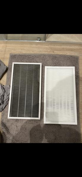

Pripájam sa 😄 nový vs starý
elizita chcela vidieť vnútro rozvodov, nie filtre. keď sú takto zasvinené filtre, určite sa nejaké nečistoty dostanú aj do rozvodov. čistia sa tieto rozvody nejako? vzniká totiž obava, že postupom času si môžeš dnu nasávať cez špinavé rozvody dlhoročne usadený bordel... nie je to hejtovanie, len to aj mňa zaujíma, či sa nejako rozvody dajú ako aj v aute prečistiť....
@melleus tak keď takto vyzerá filter tak za ním je potrubie asi čisté nie? Čiže pred filtrom je potrubie špinavé a za ním čisté na to tam ten filter je. Určite sa pri otvorenom okne dostane viac bordelu dnu ako rekuperaciou. Aj prašnosť v domácnosti je nižšia. Ale keď to niekto nechce tak ho nepresvedčí nič. Ja by som bez rekuperácie nechcel už dom.
@spikerhc @melleus trosku nerozumiem tej utocnosti poniektorych.. mne sa len nezda, ze filtre v rekuperacii maju 100% ucinnost, kedze ani v aute nemaju.. existuju vobec take 100%? jasne, ze cez okna si to pustim.. ale ak sa rokmi zasvini potrubie, stoji to tam a cez to prudi vzduch, no ja ti neviem.. ja nepotrebujem aby ma niekto presviedcal ci ano ci nie.. my reku budeme mat, chcela som len diskutovat a teda vidiet 10rocne potrubie.. ale keby sa to raz za rok cistilo nejako, neviem ci sa to nejako precistuje, tak je to o inom.. a mozno mi to niekto cvakne take potrubie a vyvedie ma z mojej hypotezy..
@melleus takto... Tie čo fukaju dnu, sú čisté, nakoľko je vzduch zvonku->dnu filtrovaný. Mám tam M5 filter, čiže dosť jemný. Tie rúry, čo vzduch odtahujú mi je defacto jedno (pokým sú priechodné), či ich steny budú zasvinene, lebo je to vzduch, čo fúka von... Filter G4 tam je len preto, aby nezanášalo výmenník. Lebo áno, aj v dome je určitá prašnosť. Ak by si chcel byť úplne že dôsledný, tak môžeš na každý odťahový tanier nahodiť filter. Ale ako píšem... Cez odťahové potrubie odchádza vzduch LEN von z domu. Nikdy nie opačne... A áno. Dajú sa prečistiť.

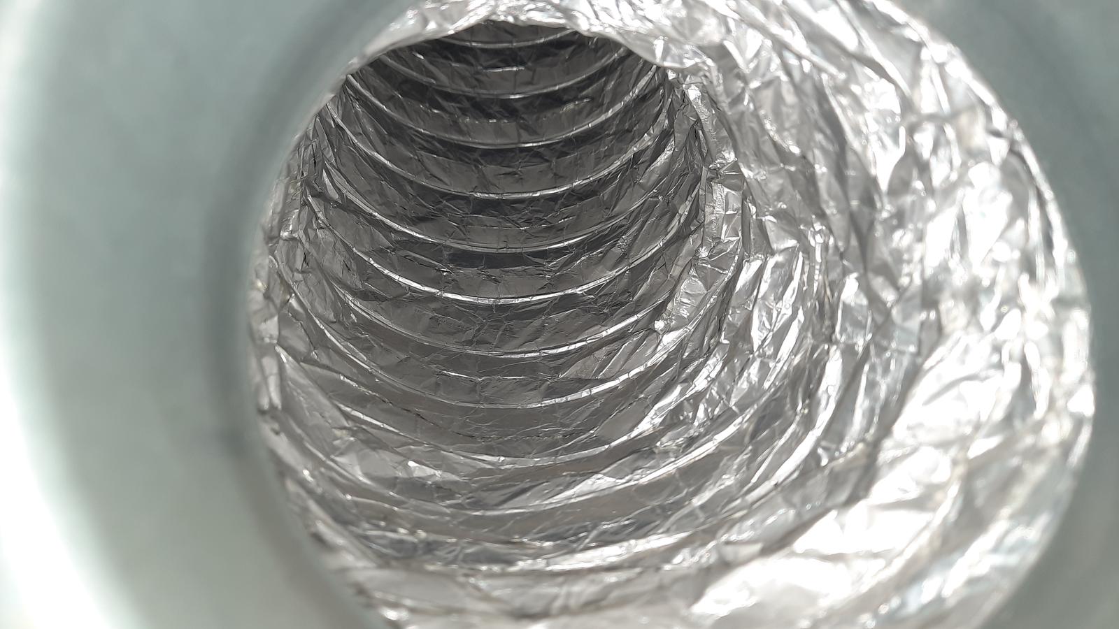

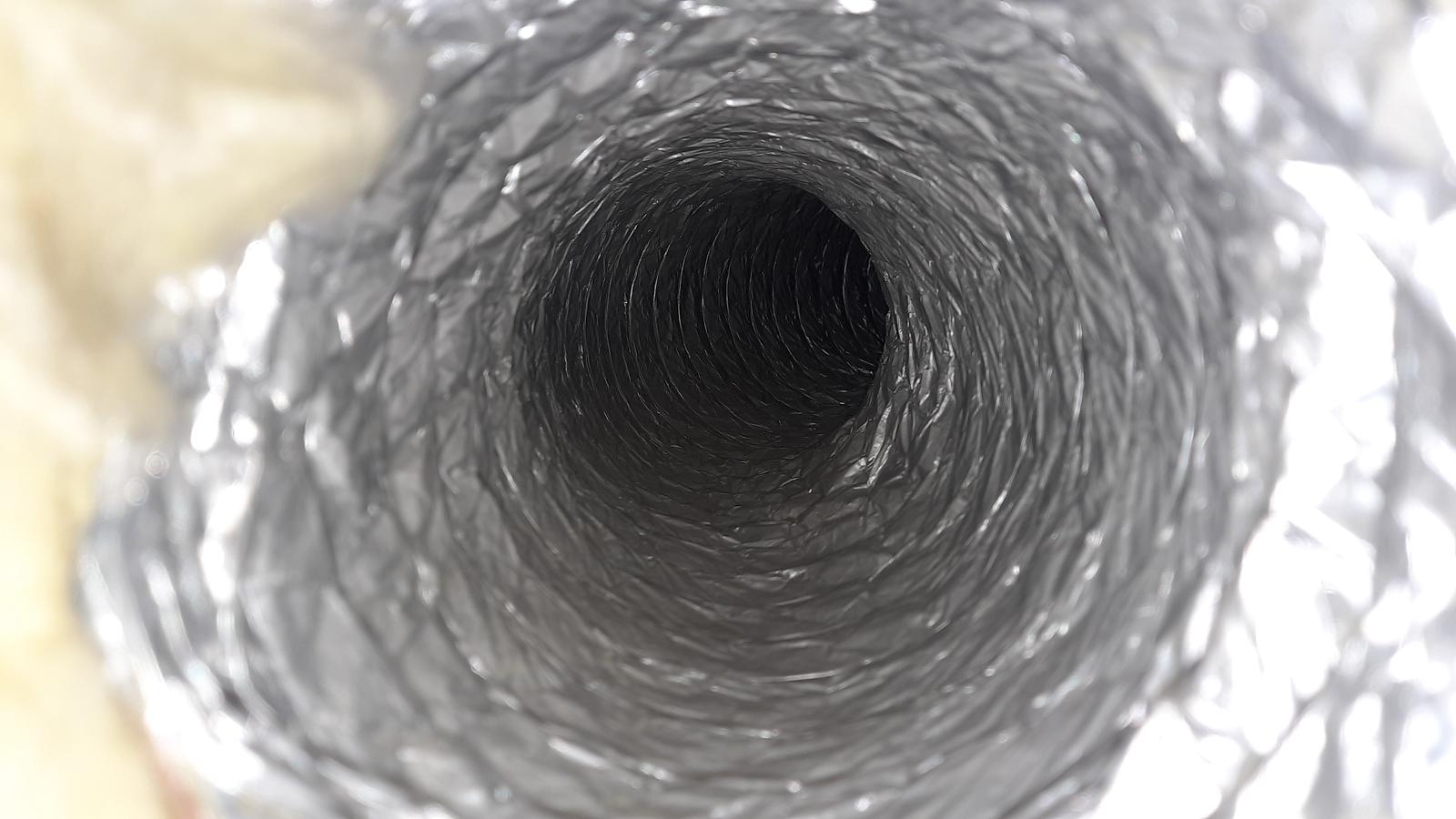

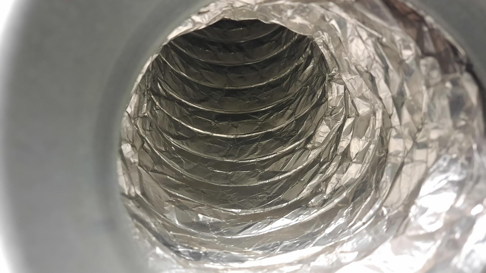

@melleus@elizita nech sa paci. Dnes fotene klasicke sonoflex potrubie po 13 rokoch.
@megdesign ale ved to by malo byt uz jasne na zaklade toho, ked vyberiem filtre, ze ake su znecistene, ze uz tam vidim kolko prachu a kadecoho sa tam nachyta a ked to ide rurami tak jasne, ze v nich to nebude inak.
@deciont o čom tu trepeš? 😄
@deciont Filter je stavany na to aby zachytil prach. Rury su stavane tak aby pripadny prach nezachycovali. Cize ciste rury a spinavy filter je normalny stav.
