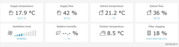

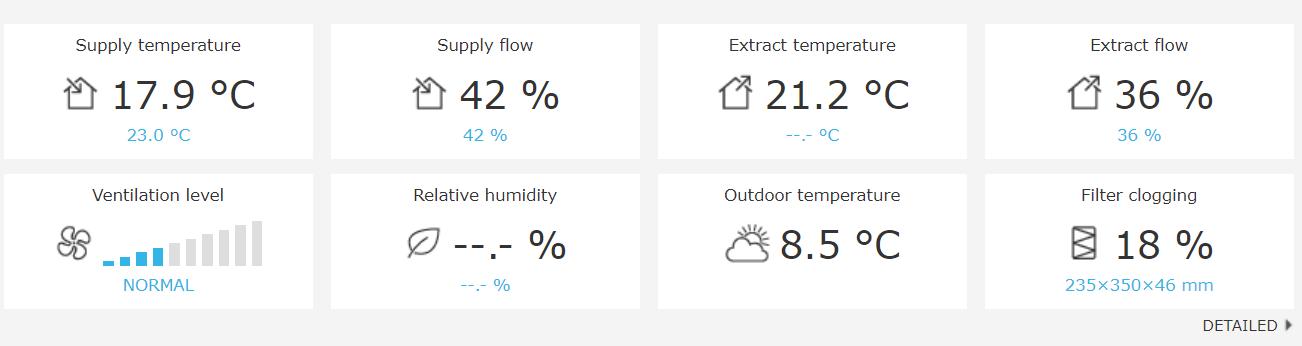

@vikincbr1000 Podla tvojej teorie som teraz vysoko nad 100% ucinnosti. Zazrak. Z interieru 21,2 Do interieru 17,9 Vonku 8,5

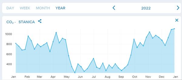

@eagleowl tebe cele mesiace s 1000ppm co2 pridu v pohode hej? 🤣🙈🙈🙈 uff clovece….musis mat “prijemny” vzduch v domacnosti…. Sme dvaja na 115m2 dom a je to novy drevodom takze perfektne utesneny….ja by som dom bez rekuperacie veru nechcel 😇
@eagleowl Zaujimavejsi by bol 24hod graf, hlavne v noci, ked sa nevetra. Nie priemery za cely tyzden. To ma vypovednu hodnotu nula cela nic.
@zefe ja mam teploty rovnake ako ty, +/- stupen hore dole akurat iny vyrobca reku, inak meral si to aj nezávislým teplomerom? Mozno som paranoidny, ale aplikacia sa da naprogramovat vseliako, aby cisla boli pekne...ukazovala to co chce uzivatel vidieť....ked sa budem raz nudit tak si to pomeram pre zaujimavost... @vikincbr1000 dolezite je pochopit, ze : velmi zjesnodusene - vnutorny teply vzduch ma "vyssiu energiu" ako vonkajsi chladny...na zaklade toho je mozne dostavat dnu takmer rovnaku teplotu aku posielas z domu

@zefe Takto vyzera jeden den v spalni v byte. Cez den okno na vetracku kym neklesne na 400 (to je min. mojho snimaca) a potom uz zatvorene dvere. V noci zopar kratkych vetrani. V dome budeme mat rekuperaciu, tak preto som to teraz chcel monitorovat aby som mal prehlad.

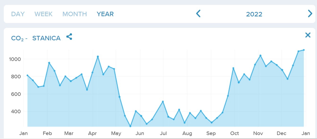

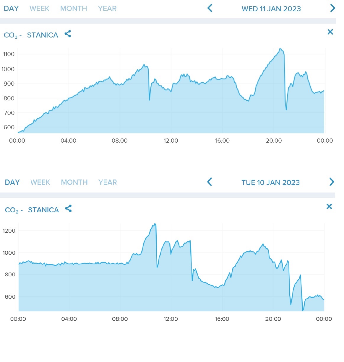

@zefe 1) ....keď sem dám graf za deň....poviete že to nemá hodnotu lebo je to za jeden deň 🙂 2)samozrejme že to má výpovednú hodnotu....je tam skreslenie ale celkom nepodstatné 3)mal som dva merače na CO2 a poprekladal som ich od 2018-teho kade tade a sledoval ich pravidelne....vzhľadom na to že cez 1500ppm som sa dostal menej krát ako mám prstov na ruke -nemalo to zmysel a prestalo ma to baviť. ....tu je za posledné dva dni. Rekuperáciu som si nedal lebo v 2018 to bolo v plienkach.....mal som samoštúdia stavebných postupov už akurát po krk a povedal som si že domontovať to môžem ak bude treba kedykoľvek....vzhľadom na to aké rekuperácie sú na trhu to mne v mojom dome vychádza zatiaľ tak že netreba.

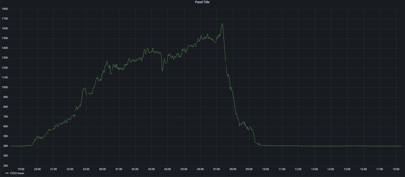

@eagleowl neviem kde a ako si meral, ale v zatvorenej spalni (bez rekup., bez otvorenej vetracky) je priebeh CO2 zhruba taky, ako daval @attilat a to mal startovaciu poziciu minimim = 400 ppm. V zime bude start vyssie. Tvoj graf je asi z obyvacky alebo chodby 😄 . @attilat min. 400 je OK, resp. aktualna koncentracia CO2 vonku je 419 ppm, podla toho vies aj kalibrovat senzor. Menej by po totalnom vyvetrani, alebo ked ho das von, ukazovat nemal.

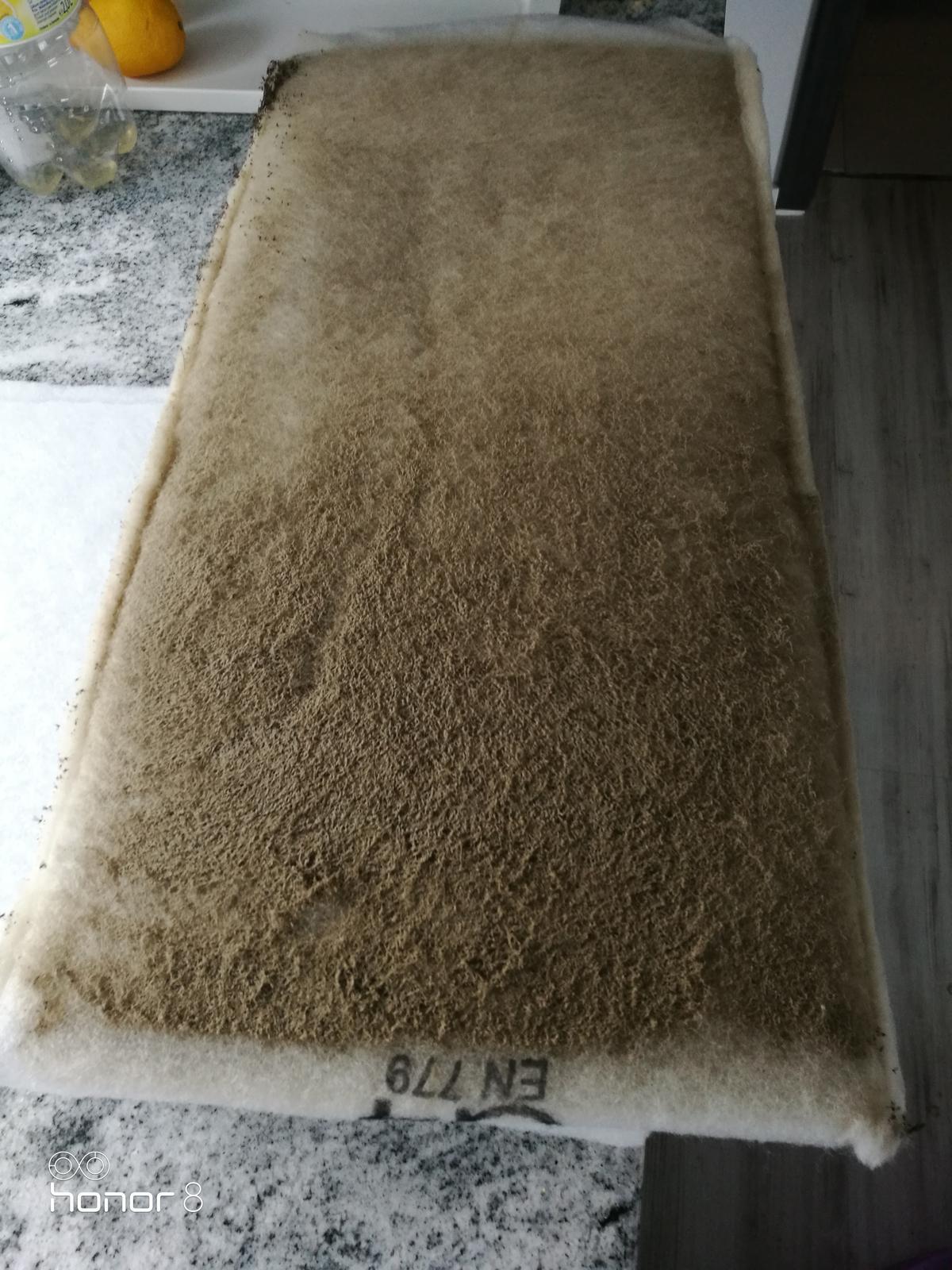

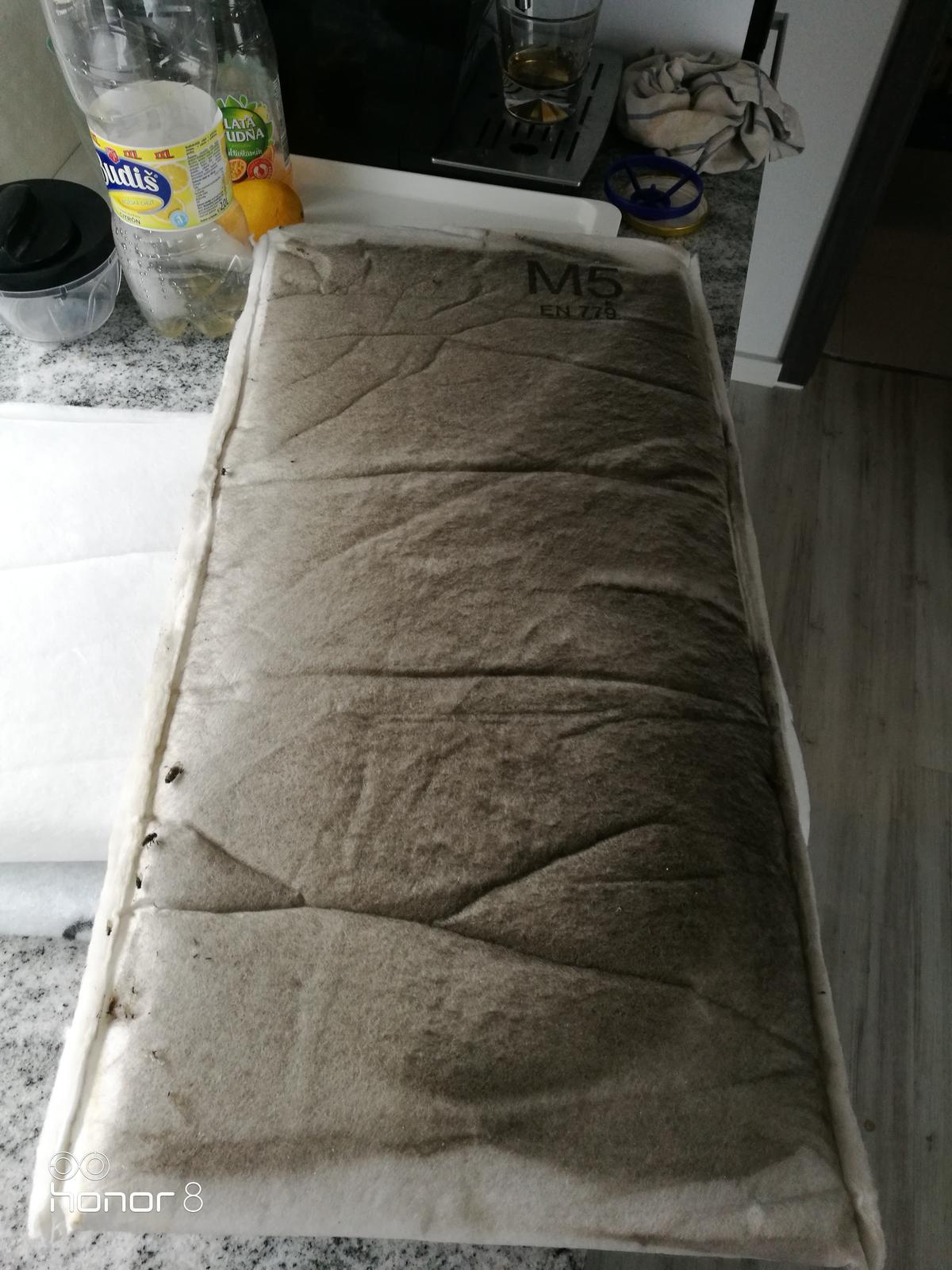

celkom uprimne bez nejakych bocnych umyslov by som chcela vidiet vnutro rozvodov rekuperacie po 10 rokoch.. neverim, ze je nejaky filter taky, co fakt zachyti vsetok humus
@elizita tak never. Nik ti nekáže. Ja zas každý pol rok vidím filtre a verím im..... Ty si kľudne púšťaj ďalej ten bordel do domu oknami...
