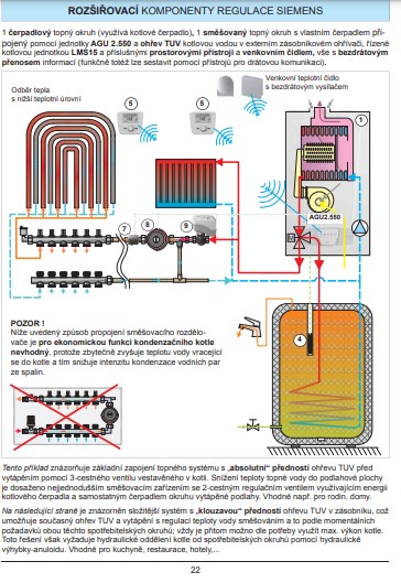

@mgx @pivec Mohli by ste prosim poradit? Mam novu podlahovku a existujuce radiatory. Kotol baxi platinum + Ekv. vonkajsi snimac teploty, anuloid, cerpadlo k radiatorom a cerpadlo s mixom + servo+ snimac teploty vystupnej vody pre podlahovku. Ovladacie jednotky su na kazdom poschodi. Servisak hovoril ze sa regulacia da zapojit viacerymi sposobmi, a planuje to urobit tak ze radiatory na prizemi nepojdu na ekvitermiku. Vraj nastavi kotol trvale na cca 55stupnov, radiatory na prizemi pojdu na ON/OFF styl , a Cerpadovy mix zo servom pre podlahovku si bude miesat 55'C vodu na nizsiu teplotu podla ekvitermiky . Je toto najlepsie riesenie? Nezda sa mi to logicke , lebo kotol bude vlastne bezat vzdy len na 55"C a teda sa bude ochudobnovat o kondenzacny rezim... Osobne by som to logicky by som to videl takto: 1. kotol bude ohrievat vodu pre radiatory podla ekvitermiky, teda 90 percent casu VZDY nizsie ako 55 stupnov, az tej vody si bude cerpadlovy mix znizovat teplotu pre podlahovku. alebo 2. Kotol bude ohrievat vodu pre radiatory napr podla ekvitermiky alebo aj stylom ON/ OFF na fixnu teplotu v pripade ze je poziadavka tepla pre radiatory, AVSAK pokial nieje poziadavka tepla pre radiatory cerpadlovy mix sa stane uplne priechodnym a nebude miesat vodu, a kotol bude ohrievat vodu podla ekvitermiky na nizku teplotu iba vhodnu pre podlahovku. Takto by sa mi to zdalo logicke- na maximalizaciu kondenzacneho rezimu.. Poradite ? Sorry, ale musim si vsetko overovat- po tom akych rychlopecenych ''specialistov'' a fuserov som uz postretaval na mojom dome.. Dakujem, Juraj
@juraj700 presne podla tvojho bodu c.2 to mam ja. Podlahovka bud primiesava ak idu radiatory, alebo ide priamo len do podlahy, servo sa pretoci na max. Samozrejme ekvitermika, nie pevna teplota.
@juraj700 prejdite si technicke podklady, baxi platinum ma riadenie siemens LMS15, ktore sa da postavit na riadeni zony (zakladny manual kapitola 14.3), alebo si pozri podklady pre projektantov. Zakladne principy su +- pri LMS15 rovnake. Pripadne zavolaj/napis do baxi a poziadaj o tech.podklady priamo pre tvoj kotol http://www.kurenie-plyn-solar.sk/imag... V zaklade, ak mas predimenzovane radiatory alebo sa to da tak urobit, treba sa snazit o riadenie radiatorovej zony na ekvitermicku regulaciu aby si zbytocne nekuril 55c a potom to 3cestakom znizoval. On-off je pri moznostiach ktore poskytuje LMS15 tiez podivne. Mozno chce usetrit rozs.modul AVS75+ regulator zony, netusim. Co je uplna neznama, ako budu kurit radiatory pri tep. spade 40/30 resp. 50/30. Verim ze vacsinu sezony dobre a ak by to bol trvalo problem, da sa riesit posunom ekv. krivky.
@juraj700 +- tvoj pripad, z manualu uvedeneho hore. Ak neveris, zavolaj do baxi.
@mgx Ja tam uz jeden AVS75 mam, takto to mam zapojene
Zapojenie+ komponenty:
@mgx Dakujem za nazor 🙂 , tiez si myslim ze kurit trvale cely rok do kotla na 55C ( v a potom to umelo znizovat je dost podivne. Hlavne ked radiatory potrebuju kurit na takuto teplotu mozno 20 percent vykurovacej sezony , a iba niekolko hodin denne. Podlahovka predpokladam skor ma ist cely den na co najnizsi vykon aby pokryla straty, co je v pripade Baxi platinum 2.4kw spodny vykon. OK, Pisal som teda aj do Baxi, nech poradia ako by to bolo najlepsie. Dam vediet..
