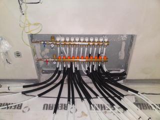

@katrin21 Tým pádom skús všetky trochu priškrtiť na prietokomeroch len obyvak otvor viacej. A musíš počkať aspoň 1-2 dni. Čo sa týka odvzdušnováka kludne to navrchu povol nič sa nestane, teda len ti to začne púštat vzduch. Ja to mám stále povolené.
@rgr ale co navrchu? daj sipku k mojej fotke. a vlož... Vies, ale to je asi zlozitejsie...lebo fakt ta obyvacka je cela skoro studena a inde je podlaha tepla... tam ta voda akoby ani nesla .. ved pockame tento tyzden asi na nich a uvidime, ci bude nejaka zmena... priškrcovat okruhy sme uz skusali...ale neda sa bohvieako pridat ta obyvacka... potom bola zima vsade, nie len v nej :(
@katrin21 Tie budíky ukazujú vstupnú a výstupnú teplotu.
@katrin21 Tu by mal byt taký šróbik a ten treba povoliť.
aha... no pozrieme to...

fiha, to vyzera dobre u teba.. mne by sa tiez pacilo mat take taký cifernik apod... hmm.... a neviem preco nam dali opacne spiatocky, vacsina ludi ma presne opacne hore/dole, nez my.. aj vy mate inak... ale to snad nevadi..

@katrin21 skor si myslim ze mas priskrteny prietok. System by sa mal odvzdusnovat sam automaticky. Hlavice na rozdelovaci mas elektricke?
@madein1974 co ti ja viem? neviem.... viem , ze sa povoluju klučom, ale ci su elektricke, neviem... podla fotky to asi nevidis, co? skusim doma lepsie cvaknut . Priskrteny prietok myslis v obyvacke? nie..... @kanvor samozrejme, ved som pisala, ze rok tam nevieme tych kurenarov dostať ]-( ]-( ]-( a iný sa nechcu do toho puistat, lebo vyznať sa v kureni po niekom, okruhy apod.... a nemaju cas na taketo hovadiny, ked to nebola ich robota :-(
@katrin21 No ak je fotka co je vyssie s tymi Sipkami tvoja, tak tam vidim ze su len docasne capice bez ventilov. A tiez tam vidim ze cely zmiesavac je zavrety- ten velky cerveny a modry gulovy ventil. Tie oranzove to su regulatory prietoku a tie biele capice tie maju ist prec a tam idu elektroventily ktore su spojene s termostatmi v jednotlivych miestnostiach. Ci mate len jeden centralny termostat? Prietoky sa nastavuju rucne, skusali ste vsetko zavret a maximalne otvorit obyvacku?
@madein1974 nie , to nie je moja.. moja je ta s jednou sipkou Ano, mame len jeden termostat :( skusali sme kadeco...ale tak nam nepomoze vsetko zavriet a nechat len obyvacku, ked vsade potrebujeme kurit a v tychto mrazoch :( Ale chapem, co si myslel, ze soi to aspon vtedy vykuri.... no... hmm... ked sa mierne otepli mozeme aj to este skusit... zavierali sme, ale nie vsetko

@katrin21 uz sa nepamatam, mate len studensiu podlahu v obyvke alebo aj celkovo chladno. lebo mne kuri jeden okruh v obyvke + konvektory a mam 22,2-23,5 - podla slnka a ostatok obyvky je podlaha studena, vadi mi to, riesime to s projektantom kurenia. Ono celu zimu je mi ta podlahovka nanic ,ked nieje rovnomerne teplo pod noh po celej obyvke. detto spalna - podla mna treba ubrat na teplote vody aby sa zopli uplne vsetky okruhy.
@atlaska Pochybujem ze ubratie teploty pomoze. Len regulacia prietokov.

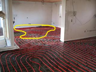

@atlaska no, ono nikde nie je uplne vsade tepla, ale povedzme ze v spalni a obyvacke je polovica miestnosti uplne chladna, tym padom viac ako 20st tam nedosiahnem :( hoci na termostate je aj 23
no, takto to vyzera zblizka ( ale ono to tu moc zmensuje tu fotku) @rgr tak ten odvzdusnovak mame , cuduj sa svete, upne povoleny.. a nic... @madein1974

@atlaska ale ty mas konvektory..... my v nej mame 3 okruhy, min., 2 nekuria..... hlavne ta cast zltym ...nalavo este trrochu aj do predšie hadam....

@katrin21 Pozeram na tej fotke rozdelovaca ze mas strasne velke prietoky. Treba okruhy priskrtit okrem tych co kuria slabo. Tie nechaj tak. Odvzusnovaky su automaty, pustili by von vzduch keby tam daky bol. Vzduchom to nebude, len prietokami.

@katrin21 Takže teraz treba postupovať tak ako písal vyššie madein1974. Priškrtiť všetky okruhy okrem tých čo kúria slabo. Ak ani to tak na jar keď sa bude kúriť menej zavri okruhy naplno.
@rgr no OK, ale ked ich zavriem, tak co? zistim akurat to, ci aspon vtedy tu obyvacku vykuri? Ze ci teda je problem v slabom cerpadle, ano?

@katrin21 Ja si myslím že keď priškrtíš okruhy tak to bude v poriadku. Len treba na tu zmenu aj čakať, nebude to hneď ale to vieš.
@rgr hmm.. no ale tak za dva dni by to uz malo byt citit, nie?
@katrin21 Áno. Ja keď som si to nastavoval tak vždy tak po dvoch dňoch, som buď pridal alebo ubral.
