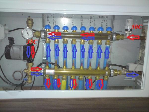

Chcem sa poradiť. Na foto je moj rozdelovač podlahového kúrenia. Nezda sa mi zapojenie čerpadla. Problem je vtom ze na privode do rozdelovača mam 50 stupnov ale nasledne zo spiatočky bez možnosti regulacie mi hned ochladzuje vodu na cca 35 stupnov. Takato ochladena potom ide do podlahy. Poradte akou prestavbou systemu dosiahnem moznost regulacie zmiešavania studenej spiatocky s privodom. Na fotke som označil šipkami systém miešania vody, aspoň si myslím že takto to funguje. Premýšlal som aj o vymontovaní prídavneho čerpadla ale neviem či sam kotol to utiahne. Mám Attack KTP plus 7 rozvodov. Jeden rozvod max do 100m.
