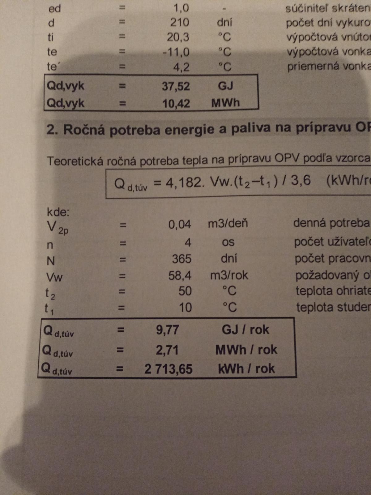

Prosím vie mi niekto premeniť tieto údaje na Eurá(na foto). ďakujem
A toto je na prípravu OPV
@virnik27 a to není nejak moc na to že je to vyrátané na TČ???
@virnik27 ten dom má 100m2, zdá sa mi to dosť
@adamleco No na 100m2 to nie je najlepsia hodnota. Ja mam napr. podlazny 2x120m2 A0 a 5,8kw pri -13 st.
@adamleco @virnik27 pise, ak je to elektrina tak... pre TC to bude odhadom 1/3 z toho
Stačí, že tých 100m2 je bungalov a už tepelná strata vychádza inak ako pri dvojpodlažnom dome. Tiež záleži na akú oblasť to bolo počítane. Možno na -11° a možno na -15°C. Možno na 20° v interieri a možno 23°C
@virnik27 uvidíme, každopádne som zistil že môžem mať len TČ,lebo žiadnu inú alternatívu tam nedávam, takže A1 splním tým pádom.spotreba by mala byť okolo 60€ mesačne
@adamleco Veru, len treba pozriet aka teplota interieru je pri vypocte pouzita. Lebo ked to je 20 st C tak sedi, no ked sa bude kurit ako u mna teda 24,5 az 25, tak to bude viac. No netreba z toho robit horor, treba splnit platnu energeticku normu, a pri TC je to tazka pohoda tak ci tak, ci to uz bude 15 € +- neva.
