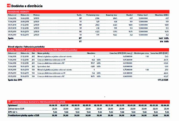

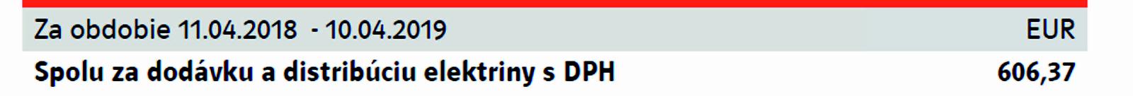

pridávam ročné vyučtovanie po prvej sezóne , TČ Mitshubishi SW75VAA - vonkajšia, vnútorná - Effitherm - EAW11AI, 250L TUV, s reguláciou CAREL, , teplota v miestnosti 23-241°C, TUV 46°C, dom s rekupoeráciou, vykurovaný priestor 140m2, bungalov4, dvaja dospelí +dve malé deti (1 + 4 )
zabudol som pridať cenu za distribúciu 328,09€ celkovo za rok to bolo
@fural To je spolocna spotreba za TC a domacnost? Lebo ja mam preddavky len za domacnost 33e/mesiac a kurim plynom.. :D
@fural ahoj, oplati sa pri takej rocnej spotrebe DD5? Mozno s DD2 by to bolo este lacnejsie, kedze pevne poplatky by boli nizsie.

@cache ano , to je spotreba za celú domácnosť vsade led svetlá, jedna chladnička skriňová , 50" OLED televízor, varenie asi nie dennodenné, rekuperácia (to je tiež spotrebič) a baby (deti) sú ešte malé, tie veľa vody ešte neminú, keď podrastu, iste sa spotreba zvýši, @jurkoboss neviem čo sa viac oplati, to by chcelo prepočítať , pri tej spotrebe by to asi veľa nekleslo
@fural ja som mal za minuly rok celkovo 7000 kwh, tiez mam DD5. Pocital som to na tych online kalkulackach na nete. Ja som s mojou spotrebou rovno na hranici. Ty mas menej, tak by si mal mat usporu v DD2

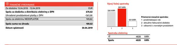

U nas prvy realny rok co byvame - 4828 kWh z toho 3068 kWh samotne cerpadlo. Mesacne naklady na elektrinu pre zatial 2clennu domacnost teda vychadza na 56 €. V to sme ani nedufali... :-)

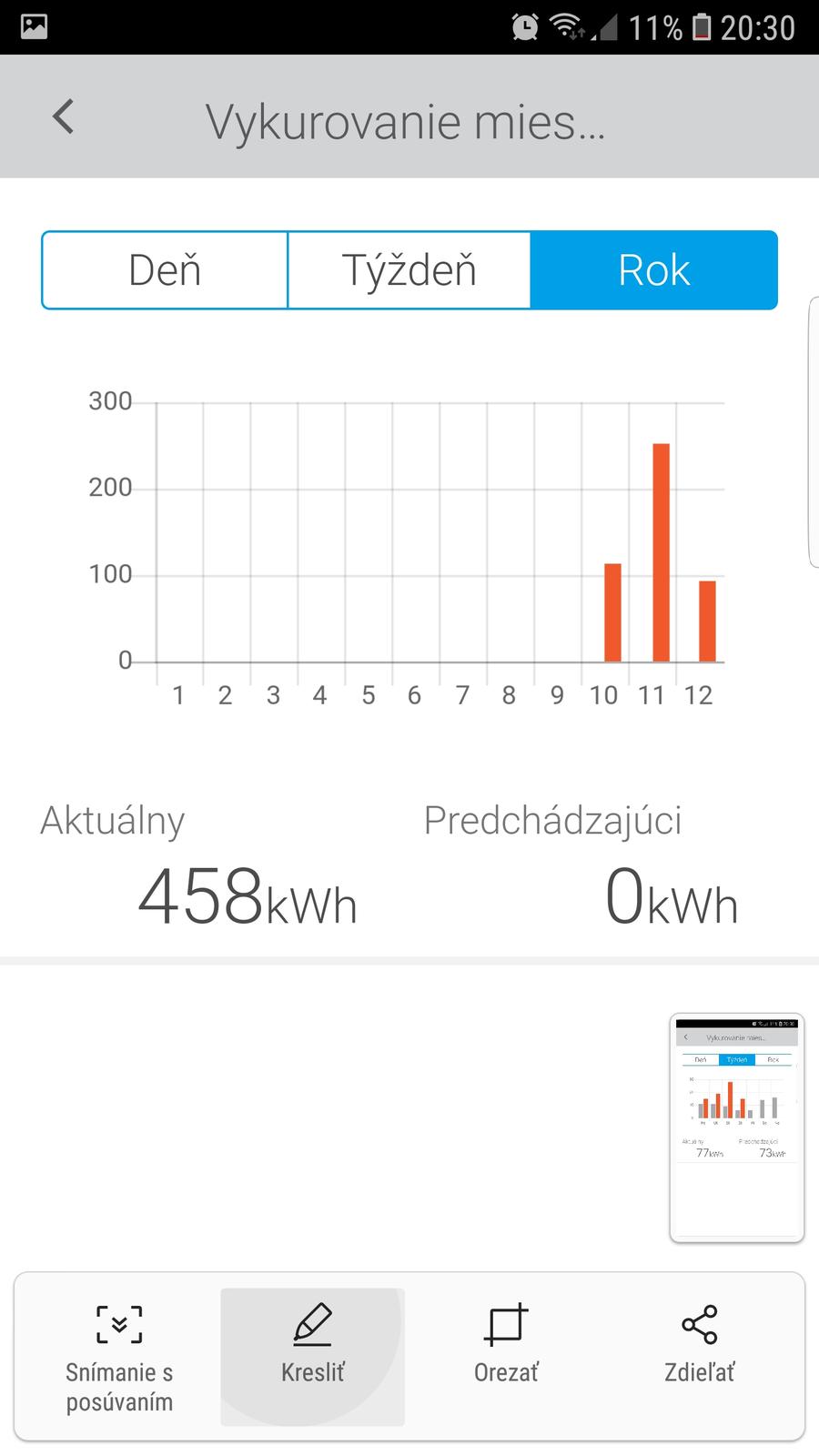

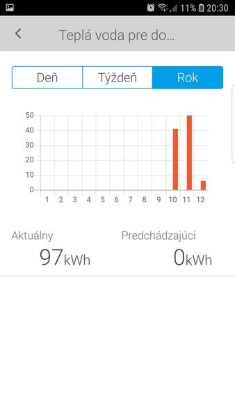

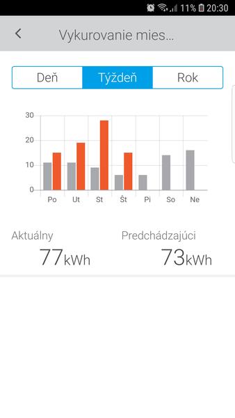

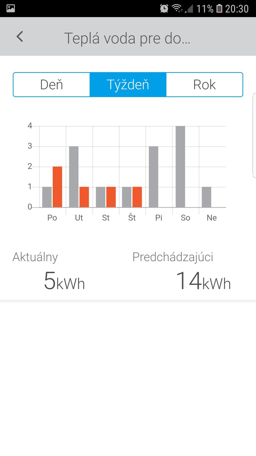

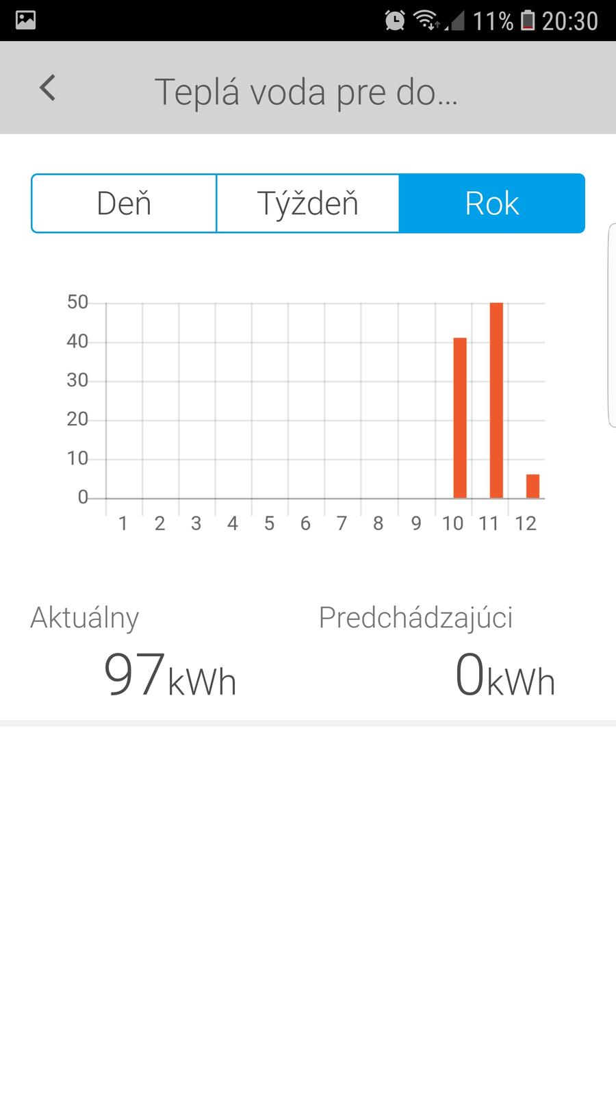

Ja zatiaľ takto. Daikin altherma 3 8kw teplota nastavené 23,5stupnov. Dosť často sa vetra koli vlhkosti. Bungalov 142m2 steny 25porobeton plus 20cm eps, podlaha 15cm eps strop 40cm fukana vata.
Pekná apka. Docela prehľadne Nie ako ta od Ivt.
@rado323f - odkial mas taku appku k Daikinu? Dokupoval si nieco specialne? Diky
Áno bolo potrebné dokúpiť online controler https://www.daikin.sk/sk_sk/Produkty/... Pripojiť na net a stiahnuť aplikáciu. Ale čakal som viacej od tej aplikácie áno dá sa meniť teplota , časové programy, vypnúť zapnúť, a spotreba.
