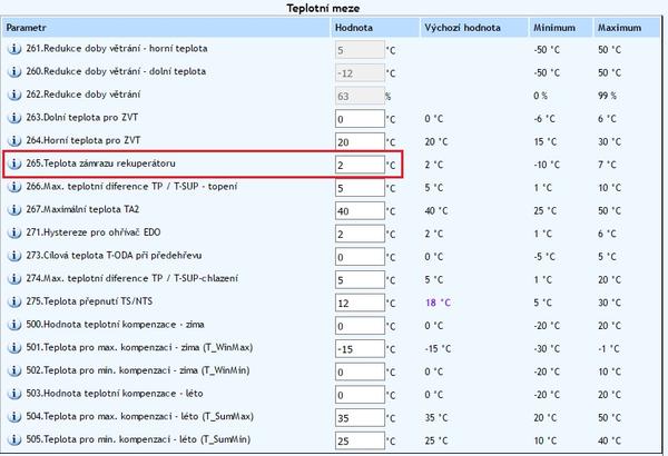

@supiiik Ja viem ako funguje ochrana proti zamrazu, tu mam vypnutu. Jednotka proste prestane vetrat, resp. zacne vetrat periodicky. Teplotu zamrazu rekuperatora mam nastavenu na 2°C (vid. obrazok). Jednotku mam tiez Atrea 390ECV4. Ucinnost znizujes tak, ze von vyfukuje pri predohreve teplejsi vzduch ako by vyfukoval keby si mal predohrev vypnuty. Mam to odsledovane na mojej RJ. Teplota rekuperatora klesala pod 2°C az pri teplote nasavaneho vzduchu okolo -5°C a 100m3/hod prietoku a vedela sa udrzat cez kompenzaciu vetrania podla vonkajsej teploty az do -10°C bez predohrevu.
@danculd Von vyfukujes teplejsi vzduch, ale je to presne ta energia, ktoru do RJ vlozis predohrevom, vlastne to teplo akoby rovno vypustas von, koly tomu, aby si ochranil vymennik. Ale ak sa na to pozeras takto, tak ucinnost znizuje akykolvek predohrev, aj solankovy a aj ZR. Skus sa ale pozriet na teploty z interierovej strany (o tieto teploty nam ide v prvom rade). Pri pouziti predohrevu sa teplota na vyfuku do interieru zvysuje :-) Cize teraz to mas nastavene tak, ze ak klesne teplota na vystupe do exterieru pod 2°C, tak vypne rekuperaciu?
@supiiik Len som chcel povedat to, ze ked pojde do rekuperatora teplejsi externy vzduch, tak mu odpadny vzduch nevie odovzdat tolko tepla ako ked je studensi. A kedze do toho este vstupi entalpia a vonkajsi vzduch tym ze je suchy vie "prebrat" este menej tepla tak je to este markantnejsie. To je cele. Samozrejme, do interieru mi pojde pravdepodobne o trochu chladnejsi vzduch ked ho nebudem predhrievat, lenze tam mi do dokuri plynove kurenie ktore je na prevadzku lacnejsie. Presne takto to vysvetlovali aj na airfore. Co sa tyka zemneho registra, ano, tiez je to rovnake ale rozdiel je v tom, ze do registra nemusis dodavat elektrinu aby kuril, takze ta jeho prevadzka v podstate nic nestoji. Ale ako som pisal, bavime sa o drobnych :-). No, ona prejde na periodicke vetranie, kde zacne predlzovat cyklus kludu voci vetraniu. Takze nikdy neurobi uplny off, to by uz neprisla na to, ze sa vonku oteplilo :-). Ale co som tak sledoval, pri -6 vzduchu mal rekuperator nieco cez 3 stupne a ked som pozeral do jednotky, tak velmi jemne namrzala iba spodna cast vymeniku. A kedze to bola prva zima, tak som to sledoval a steloval poriadne, taka zabavka lepsia ako TV :-D.

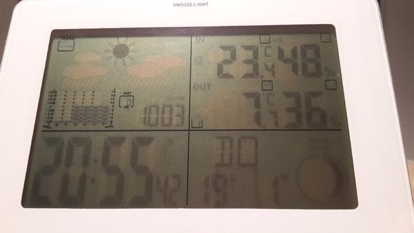

Teplota vzduchu na vstupe do RJ, vzduch ohriaty v ZR z -13,7 na 7,7°C.
