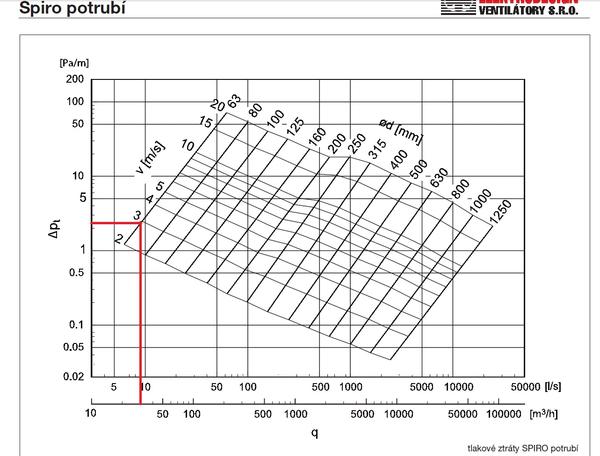

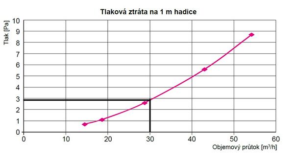

@lubosu akurat tie "flexi" potrubia maju 3x (ak nie viac) taku tlakovu stratu :)
@majkoj no ja tam teda 3x vyššiu tlakovú stratu nevidím, práve kvôli tej vnútornej vrstve prvé pre 75mm/DN63 druhé spiro 63 mm, t=0,5 mm je pravda že pri náraste prietoku vychádza vyššia tlaková strata, ale to sa dá riešiť práve zdvojením hadíc
tie hadice pokiaľ nie sú v light verzii tak sú vo vnútri celkom hladké, napr.systém od ComAir http://www.uniflexplus.sk/index_htm_f...
@lubosu mne sa páči riešenie pomocou Spiro potrubia. mám radšej keď rozvody majú určité usporiadanie. je to tradičný materiál pre riešenia vo VZT. cenu variánt treba prepočítať na konkrétny prípad.
@maros_kollar pouzi realne podmienky spiro 100mm a 2x63mm. 63 spiro urcite nikto nebude davat :). Cim viac hadic, tym vacsia trecia plocha pri rovnakom priereze ako spiro. A potom treba porovnat cenu pri rovnakych parametroch.
@maros_kollar ja mam skor zo spiro potrubia obavy, roznos zvuku po dome. Predsa len fexi idu z jedneho rozdelovaca, tlakove straty neriesim, rekuperacia pojde na male vykony a nonstop.
@majkoj co hovoris na to riesenie bez boxov ;-)
@majkoj OK tak zoberieme napr.80 m3/h tam dostaneme pri DN100 tlakovú stratu 1,5 Pa/m. ak rozbijeme prietok 2x40 m3/h dostane v DN63 tlakovú stratu 5 Pa/m. v tom máš pravdu. ale to je tlaková strata trením.(treba však brať do úvahy reálne prietoky v bežnej prevádzke) pri flexi hadiciach sa dá trasa navrhnúť trasa s jemnými zaobleniami až k ventilu. pri spiro potrubí sa situácia trochu komplikuje, a jeho tlaková strata závisí práve od samotného návrhu, kedže tam môžem vytvárať významné vradené tlakové odpory (práve používaním prvkov kolien,t-kusov,y-kusov, segmentových a nie lisovaných kusov). flexi hadice majú jednu výhodu voči Spiru, a to že majú dispozičný tlak v rozdeľovači rovnaký pre všetky vetvy. dajú sa preto celkom dobre vyregulovať.
@maros_kollar no veru pri robeni spiro rozvodov som si tlkol dost hlavu ze som mal radsej natiahnut par hadiciek :). Ale zase videl som ten rozdelovac na hadice a ten musi mat pri 100-200 kubikoch za hodinu mat ine tlakove straty :), to je ale len pocit tam som realne parametre nepozeral. @lubosu no tlakove straty by si riesit mal :), inak rychlo moze byt tlakova rezerva jednotky spotrebovana a bud nebude sediet prietok, alebo na dany prietok budes potrebovat viac vykonu co automaticky znamena hluk. Tie boxy som sice nevidel nazivo, ale kludne moze byt ze maju vnutri tlmic.
