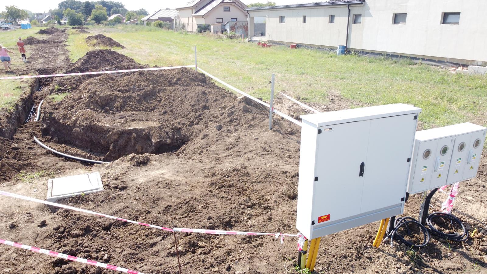

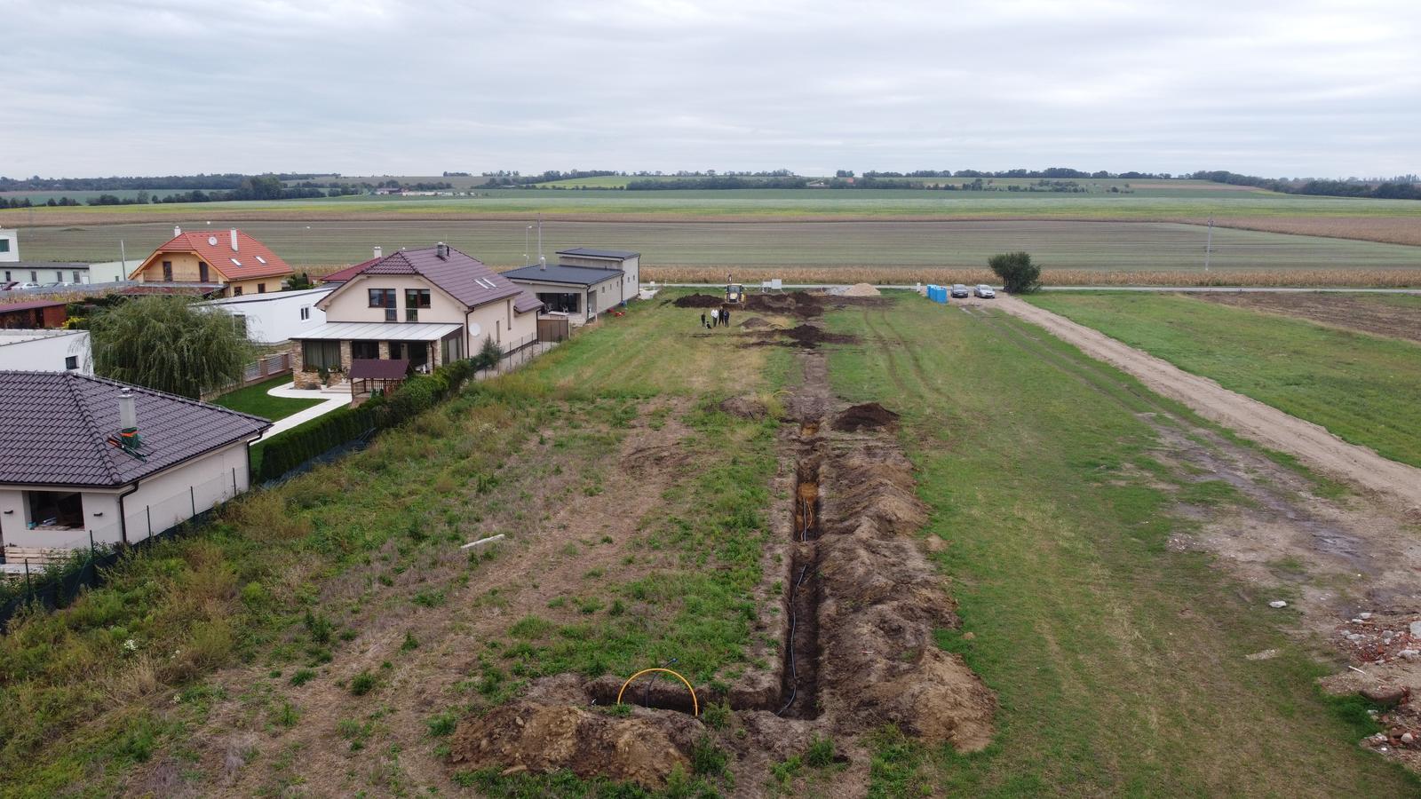

@bookeeper my sme dali za 4 plynove pripojky (verejna cast) cca 3000 s DPH v ramci projektov (komplet riesenie - odovzdali prijekt, revizku v podstate hotovu verejnu cast uz len osadit plynomery). Co sa tyka sukromnej casti tzn od plynomeru do domu, tak material (D32 plynove potrubie stalo asi 90€ - na jeden dom cca 60m)... s tym ze sukromnu cast sme platili zvlast (kopali sme 120m brazdu do ktorej sla voda kanal plyn elektrina), a toto nechem klamat, stalo nieco okolo 3 tisic. Cize dokopy na 4 pozemky 6 tisic. Co vychazda na jeden okolo 1500€ + 90€ za plynove potrubie... keby som to neriesili tak ze to budu naraz 4 pripojky tak by to stalo 2100€ na hlavu (plyn). Treba hladat moznosti... nic nie je tak strasne ako sa o tom hovori na modrej streche 🙂

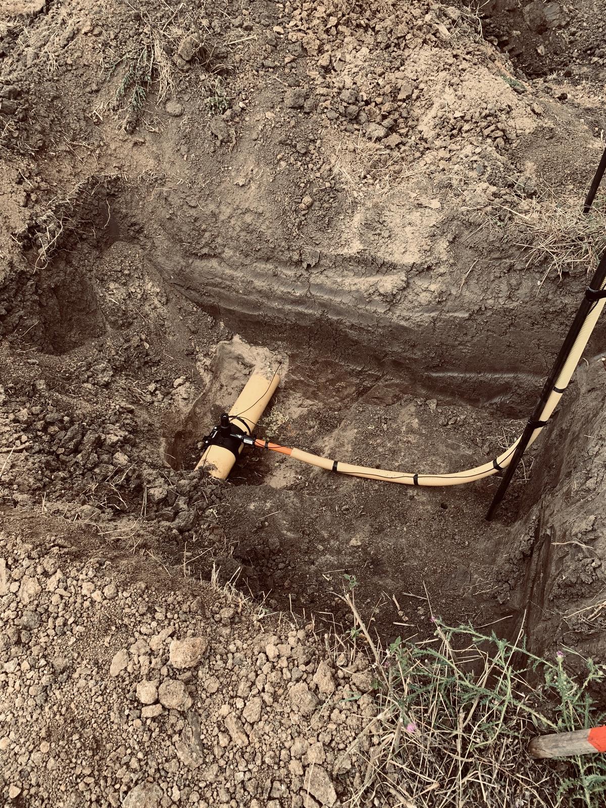

@dominik_galaba K comu su tam tie kable pri tej pripojke, sorry za hlupu otazku ale nemam plyn tak neviem.

@janopopovec nie som z fachu ale to budu pravdepodobne nejake komunikacne kable ktore ma distribucna v pripade havarie keby sa pretrhol plynovod ... ak mas na mysli ten detail na plynovod
@janopopovec to sú trasovacie káble. V prípade potreby vytýčenia si do neho pustia signál a hore ho s prjímačom nájdu a určia trasu kadiaľ ide potrubie.
@peter_83 tak je to takto ... dik 👍🏻
