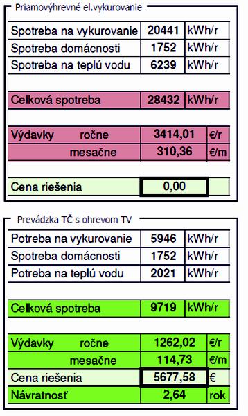

aj pri novostavbách sa uvažuje s navratosťou, keď sa porovnávajú dva spôsoby vykurovania, Príklad, alektrokotol verzus TČ
obe hrejú vodu do podlahovky, takinvestíciu do podlahovky nerátame, pri oboch je rovnaká,
Boiler: buď elektrický120L (400€) alebo obojživekník pre TČ. 300L (600€)
elektrokotol 1000€ (? ) TČ 5000€
konkrétne jeden reálny výpočet návratnosti, sedem členov domácnosti, existujúce vykurovanie - elektrokotol, naklady na elektrokotol preto 0€ viď obr.:
pri menších domoch a modernejších nám vychádzajú návratnosti v chladnejších oblastiach a aj @janabanana na Spiši tam patrí do 4-5 rokov, na juhu- žitný ostrov 7-9
