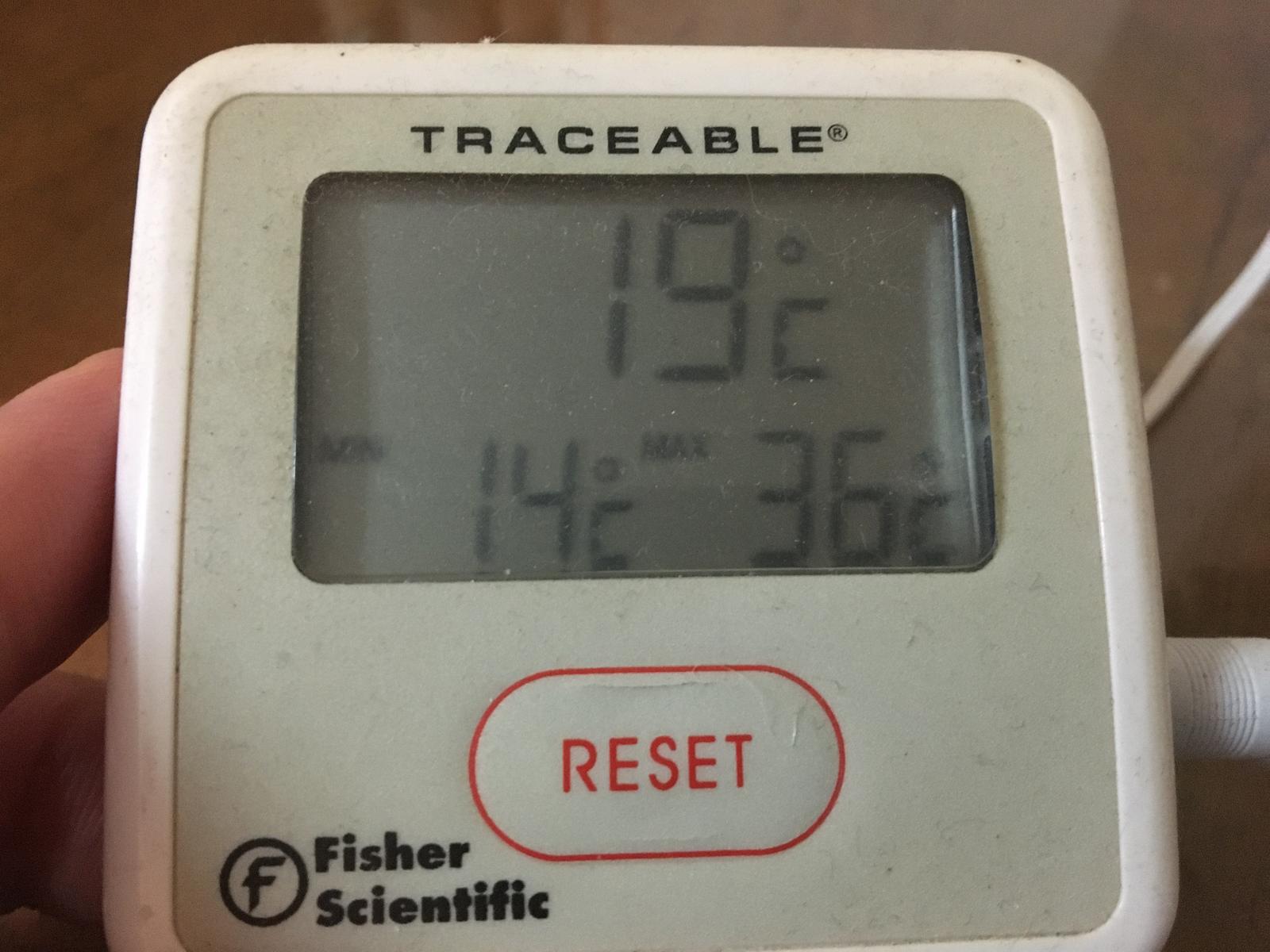

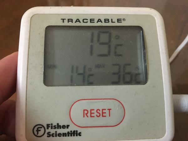

@janopopovec Zaujimave, vdaka. U nas by si este kuril 😬 Minulorocne letne maximum 24 stupnov. Vonku cez 36. Ide len pasivna reku. PS: teplomer je v poriadku 😂
