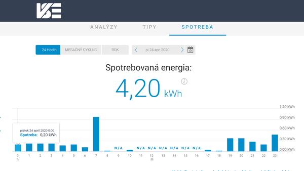

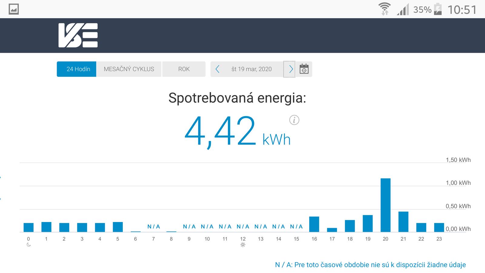

Konecne poriadna sluzba monitoringu VSD Takto vyzera odber v nasom dome ked svieti slnko. FVE 8,55kw ..3F ongrid, Stale bezi Americka chladnicka, rekuperacia, cisticka a drobne standby spotrebice Kurenie TC vzduch - voda , plocha 190m2 na 24,7st Kurenie a priprava TUV programovo.

@lub3c koľko platíš ročne teraz za teplo a teplú vodu i z ročným vyúčtovaním v byte? to isto nemáš v celkovej položke za energie na bývanie, v dome budeš mať v jednej položke všetko komplet ked všetko len na elektrinu
@janopopovec no a ja budem ma cely den (myslene 24h) ked bude svietit N/A :-D

@rkorba - netes sa, nebudes :). Aj elektromer ma zanedbatelnu, ale spotrebu. Ja mam napriklad elektromery dva, jeden distribucny a jeden svoj pripojeny modbusom/RS485 pre vlastne meranie.ZSE-D neverim :) Ako mohol by som uplne vypnit distribucny vypinac, ale naco. 1kwh za mesiac ma nezabije :) @lub3c - porovnavat spotrebu bytu s domom (este ani nedostavanym) je porovnavat jablka s hruskami. Pri 5kwh baterke (sam som s takou zacinal), 3kwp FVE polom a 3KVA menicom na napajanie TC rovno zabudni. Na domace santenie (chladnicka, routery, TV ) to staci- ale len 1 faza. Samozrejme dalo by sa to, ale bud by si musel mat 50-60kwh baterku+prislusne velke FVE pole a menic bud 3fazovy, alebo viac jednofazovych menicov bud v kaskade alebo zapojene na jedn.fazy. Tak ci onak, november-marec (kedy je aj vykurovacia sezona) by to nepokryvalo ani spotrebu domu, nieto spotrebu TC. Ak tak radsej 2hu volbu (tiez by som vymenil pylontechy US2000 rovno za US3000, su lepsie) a pripoj na to len jednu domovu fazu, kde mas chladnicku, TV, pocitace, mozno svetla. TC nechaj na distribucii. LOwcost riesenie je 10 panelov, oplockeho regulator a DC spirala v bojleri.
@mgx záleží aký typ elektromeru máš napr. starý analog Križik meria spotrebu až od 15W takže všetke nabíjačky, stykač a elektronika napájaná pre pohotovostný stav máš zdarma, digitálnych je viac typov ten môj nemeria žiadnu spotrebu,ukazuje i aktuálnu spotrebu, lebo má zvlášť napájanie s malého ističa ešte pred elektromerom, tak isto prijímač HDO, no meria už spotrebu napájania stykača 9 W cez NT tarifu ked je zopnutý, 70kWh / ročne, našiel som už bez spotreby najbližšie ho vymením až tento začne štrajkovať
@duzu - joj, co by som dal za stareho krizika. to bola prva vec ktoru ZSE-D vymenila, akonahle zistili pri odpisovani v roku 2014 ze mam FVE (a samozrejme zredukoval som spotrebu). Rok potom presli na fazove meranie namiesto suctoveho, teraz tu mam digitalny 4 kvadrat (uz asi 3ti), lebo nedokazu pochopit ze odo mna pretoky do DS nie su a nebudu (lebo je to tak konstrukcne navrhnute). Chvilku odzubovali na spotrebe (asi 2 tyzdne), kym som ich nezarazil odstavenim istica a odpojenim. Radi by nurali merali aj dalej, ale za distribucny rozvadzac ich nepustam. Posledne 2 roky panuje tiche primerie :), ja odoberam minimum a oni minimalne otravuju.
@mgx no pri starom nevedeli kedy koľko odoberáš , naviac ak si pripojil FV na výstup elektromera , netočil sa vôbec pokiaľ produkoval, to mohlo byť drastické zníženie, pokiaľ nechceš dodávať do siete máš batériu?, alebo si potichu pripojený?čakaj že ti vymenia inteligentný s pripojením na internet vedia v každom okamihu o stave,
@duzu - 4kvadrat ti meria aj pretoky do siete, ktore su by definition zakazane (ak nemas zmluvu). Mam inteligentny elektromer (ale k nemu pristup ZSE-D nedava), ale pretoky do siete nemam. Jednak by ich ZSE-D elektromer hned signalizoval kontrolkou, jednak by som ich odmeral vlastnym elektromerom (je s CZ/SK aj MID cejchom).Zacal som v roku 2014 ako hydrid, ale uz 2 roky bezim v rezime (polo)ostrov s baterkou 20kwh cca. Siete su v zmysle zakona oddelene galvanicky, transfer rele je zakazane.
