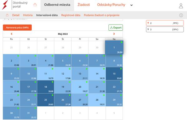

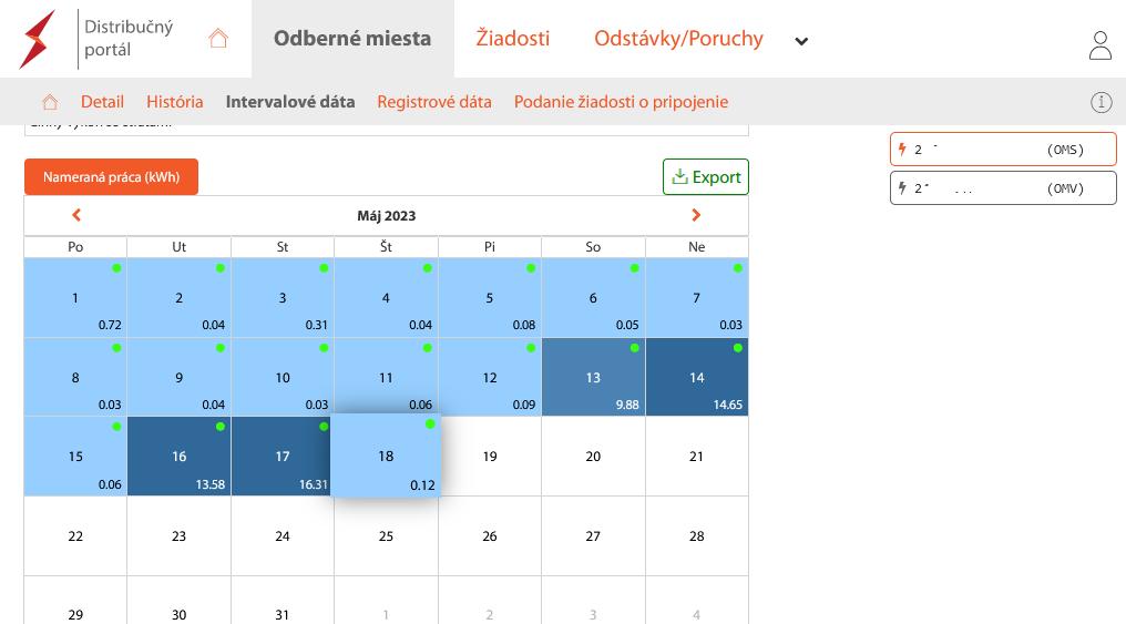

@silviad možno si na obrázky, tak porovnaj moju spotrebu 5/22 a 5/23, žiadne obmedzovanie priama spotreba v 23 je skôr vyššia ako predtým. Myslíš, že točím rotopedom dynamo?
