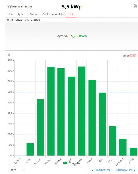

@dominik_galaba No, navrhoval a realizoval som si to sam, sice bez dotacie, ale usetril som na robote, kedze ta bola zadarmo :D S danym riesenim som spokojny, aj ked sa to na prvy pohlad nezda. Na streche mam 2 stringy (menic ma 2 MPPT trackery) orientovane na JZ a JV, takze krivka nema tak vysoky peak, ale vykon je rovnomernejsie rozlozeny pocas dna. Je mozne, ze na tom par % rocne stratim, ale ako vravim, skor mi vyhovuje, ze nemam ostry peak cez obed, ale krivka je plochejsia. Este to sice nebezi 12 mesiacov, ale zatial to vyzera tak, ze tych 5.1kWp mi vyrobi 5.5-6.0MWh/rok, takze zas az tak zle to snad navrhnute nebude :) Jedine, co lutujem je, ze som tam rovno nedal 4.6kW menic, lebo bol len o nejakych 50Eur drahsi z dovodu potencionalnych upgradov panelov do buducna. Co uz...
@supiiik nechcel som nijak uraziť, samozrejme v rámci domácich podmienok je to OK 🙂 V zásade by to bol problém ak by si delil na 2 stringy a orientácia je na JUH a ty to osadíš na JV / JZ ... pozri, keď aj robím simulácie a zahrniem do prevádzky spotrebu domácnosti v poobedných hodinách tak to vychádza podstatne lepšie ako na JV alebo na čistý JUH. Ak som bral dáta z IMS a vsadil som ich do simulácie tak mi JZ v mnohých prípadoch vyšlo lepšie ako čistý Juh alebo JV. (keď berieš do úvahy výrobu a spotrebu domácnosti - najlepšie spotrebovať čo najviac vtedy keď to vyrába a 70% domácností funguje hlavne v poobedných alebo podvečerných hodinách - resp. majú najvyššiu spotrebu pre to je ten JZ často krát vhodnejší čo sa týka kalkulácie návratnosti atď.) Tak jasné, 5.1 kWp urobí 6 MWh ročne v tvojom prípade, ale to dokáže aj dobre navrhnutý 4 kWp systém ... je to vždy o možnostiach / podmienkach na inštaláciu. Hlavne nech ti to sakra dlho slúži - vďaka tomu "nechcenému poddimenzovaniu" by tomu meniču mohlo také niečo len prospieť 🙂 na obrázku 4,48 kWp a ročná 5,7 MWh ... azimut 180° a sklon 42° na obrázku 5,5 kWp a ročná 5,73 MWh ... azimut 225° a sklon 27° Obe rozdielna lokalita, rozdielne parametre (výkonu), rozdielna orientácia... Vždy je to o parametroch ...takže to nemáš zlé, ale nie je to ani dobré. Hlavne nech to šlape ...
@dominik_galaba S tou orientaciou panelov mas recht, ja mam len 7 juzne 23 zapadne. , no a prave tie zapadne tahaju produkciu pekne do vecera. V lete mam este pri cervenom slnku zapadajucemu za horizont. stale vykon 500w. Ono to zavisi ci aj od bateriek, kedy neriesis napr. momentalnu spotrebu.

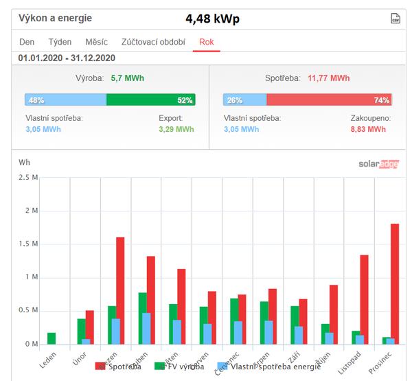

@dominik_galaba To je vporiadku, nebral som to ako urazku. Orientaciou a sklonom panelov ma limitoval tvar strechy. Sklon mam tusim 27° a radsej by som bral 45°. Ale som skor toho nazoru, ze namiesto sialenych konstrukcii pre zvysenie sklonu je lepsie pridat viac panelov. Urcite to na streche vyzeral lepsie, ked panely kopyruju sklon krytiny. Dennu spotrebu ma kazda domacnom individualnu. Moja manzelka napr. doobeda vacsinou pecie na zakazku doma, takze skor mame doobednajsiu spotrebu vyssiu. Napr. september 2020 som mal 623kWh vyrobu, 287kWh odber zo siete a 253kWh dodavku do siete, takze som bol schopny spotrebovat 56% priamo z FVE
