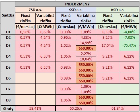

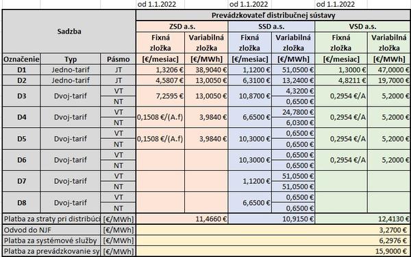

@duzu Distribúcia zdražela takmer vo všetkých distribučkách a vo všetkých tarifách. Najvýznamnejšie zdraželi straty pri distribúcií, naopak výrazný pokles variabilnej zložky ceny za distribúciu pri D3 u VSD. Prikladám tabuľku - ceny distribúcie platné pre 2022 a index zmeny (nárast voči 2021). Distribúciu od VSD som síce nenašiel cenové rozhodnutie (ešte nebolo dostupné), no Magna už mala ceny distribúcie v cenníku pre 2022 (cenové rozhodnutie museli dostať). Neviem prečo ešte stále nie je verejne dostupné, nakoľko už muselo byť vydané ku koncu roku 2021. V cene nastala zmena pri VSD (už aj D3 má fixnú tarifikáciu podľa veľkosti hlavného ističa - minulý rok to bolo iba pre D4, D5, D6). Teda porovnanie nárastu voči minulému roku je pre D3 u VSD počítané pre 25A istič ako (0,2954*25)/6,3099).
