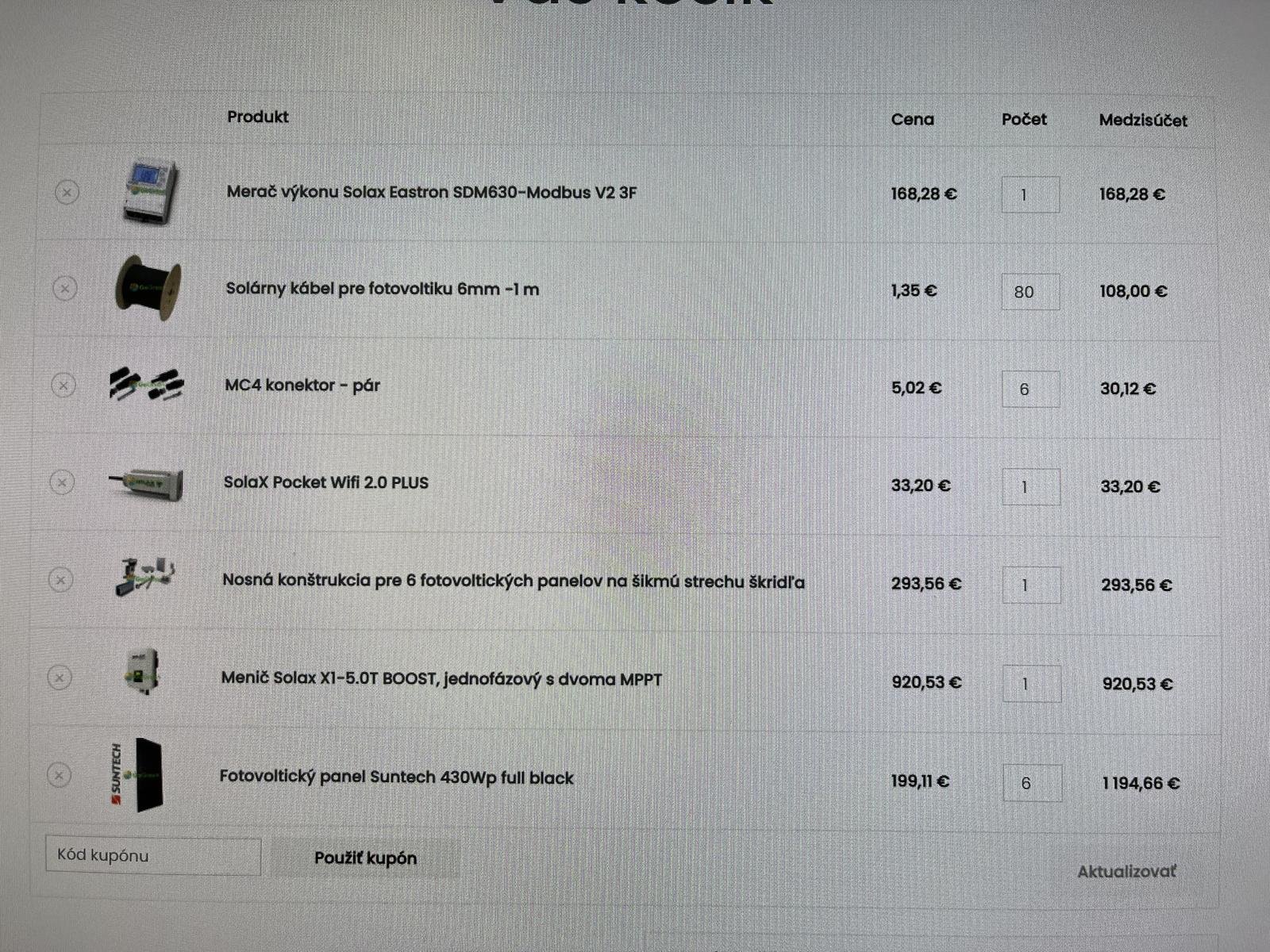

@zipsuliak Ak ste si čítali jeho príspevok, tak budete so mnou súhlasiť, že za 4000€ to zaručene nebude mať.
@kejsix To bola len taká hrubá kalkulácia kde som zobral do úvahy panely ktoré som našiel myslím že v akcii na atrii.sk a pripočítal som 10 percentne ročne navýšenie elektriny. Aj to som počítal optimistický s cieľom presvedčiť sám seba že sa to oplatí a orientácia strechy juh.

@kejsix velmi na hrubo… len zvojnasob pocet panelov…

@zipsuliak Uz len na materiali musis zdvojnasobit aj konstrukciu, chyba riesenie uzemnenia, prepatovka, atd. To je ozaj velmi na hrubo.
@kejsix @zipsuliak áno, velmi nahrubo. Keď zdvojnásobí počet panelov, nebude môcť použiť ten striedač. Dali ste jednofázový, teda všetky tie nevýhody o ktorých som písal vyššie. Proste vyhodené peniaze.
@jano93 je to 5 kw striedac takze dvojnasobny vykon zvladne 😉 a pisal som ze to je velmi na hrubo 🙂 a rovnako som pisal ze to je ak to nebude robit cez firmu vsak? 😉 Aka marza spolocnosti ved to je cena na eshope za ktoru to vie kupit hocikto…. Projektovu dokumentaciu nepotrebujes ak nechces dotaciu a rovnako teda ti to ani nemusi robit firma…. Ano reviznu spravu treba doriesit a nasledne este vymena elektromera atd atd… preparovky a podobne veci doplnit… nahodil som len velmi na hrubo material tot vsjo…

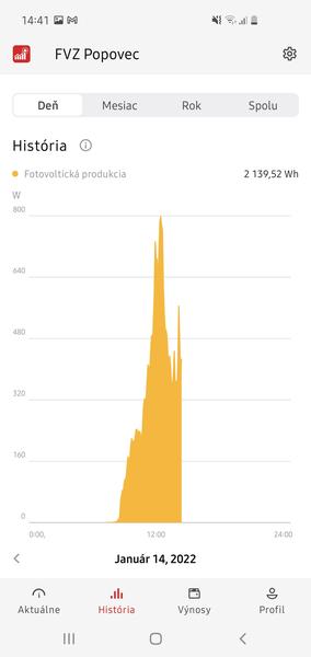

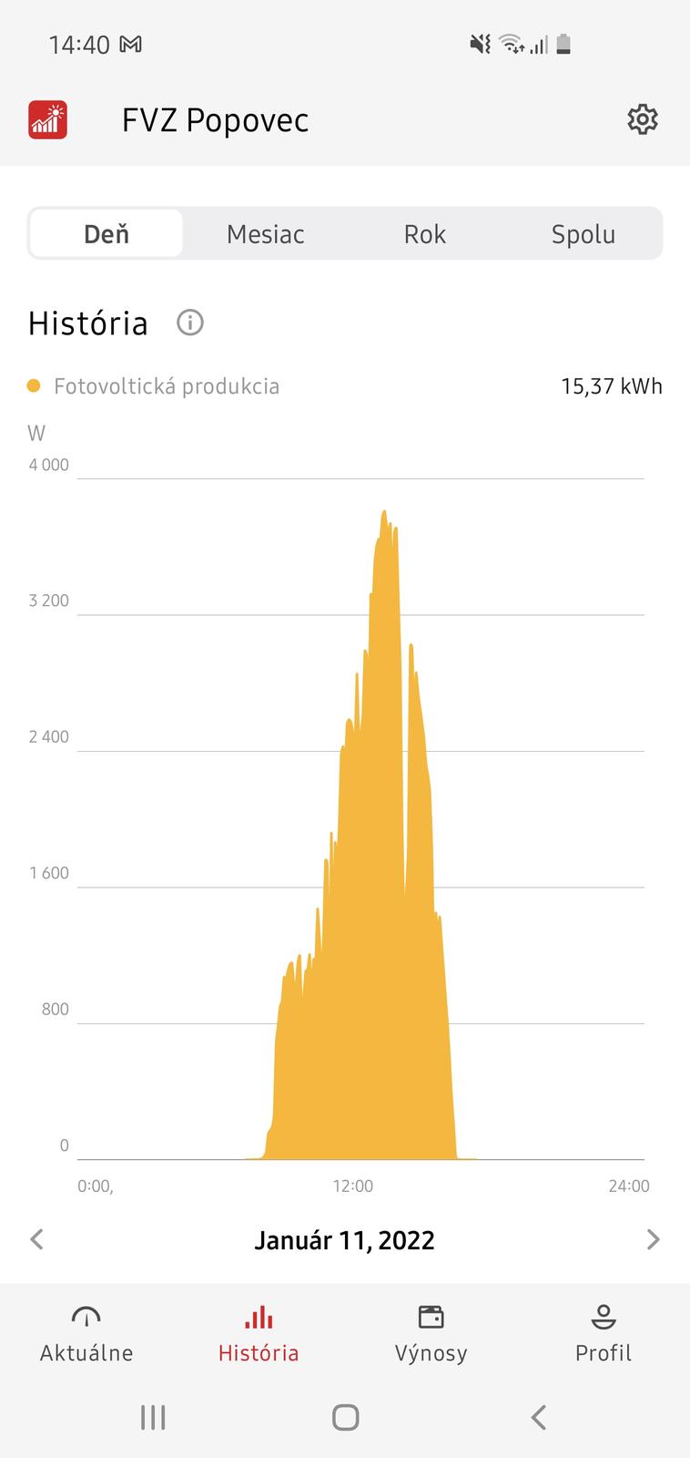

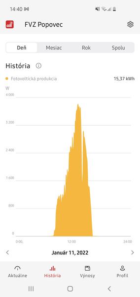

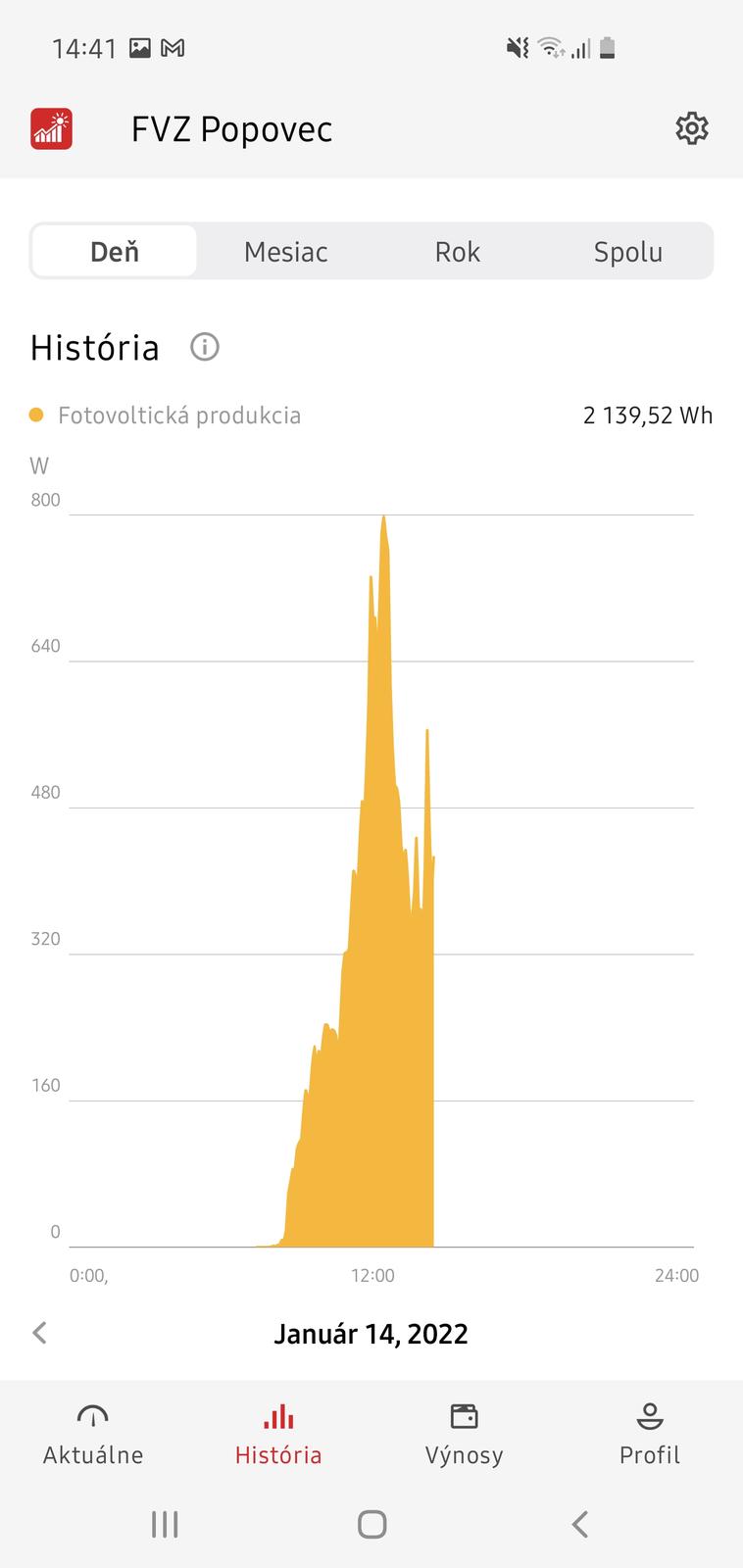

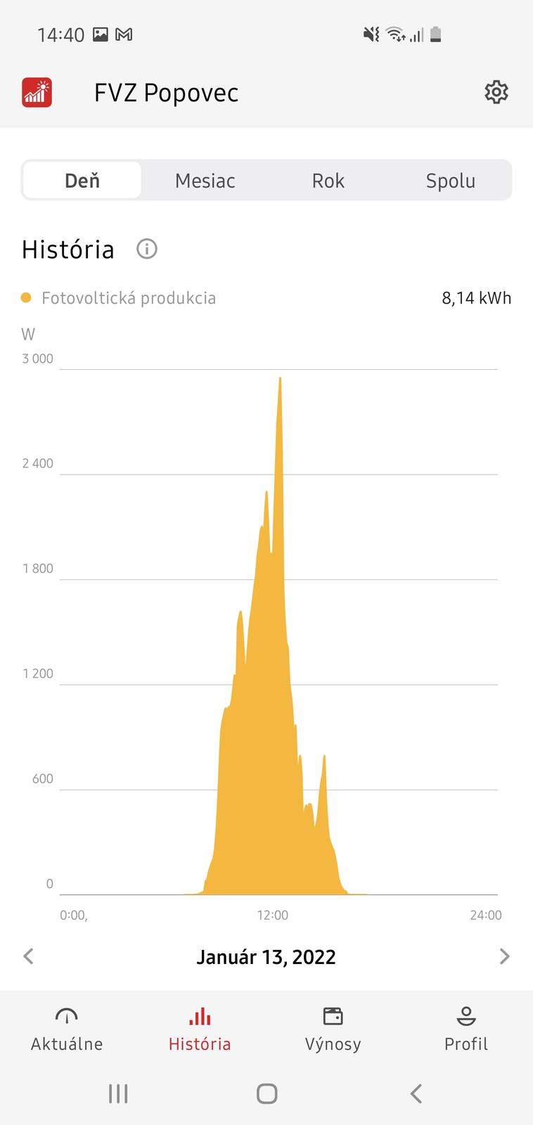

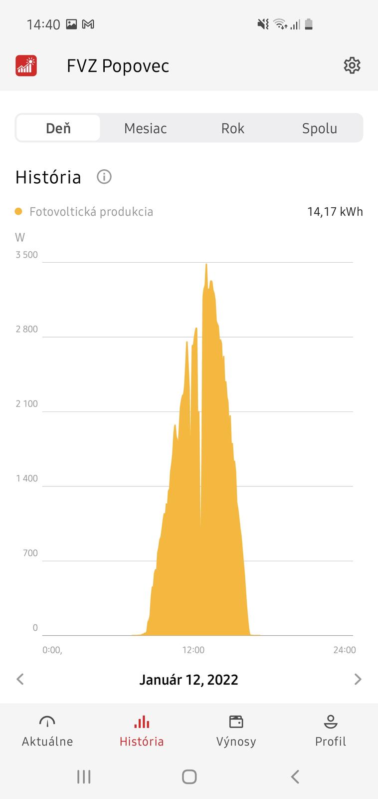

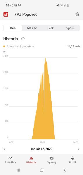

Zdravim, pridavam nejake vyrobne cisla za poslednych par dni.
@zipsuliak Správne, v tom prípade (ak plánujete časom rozšíriť) odporúčam zatiaľ mať ten 1f striedač ( následne cca po 3-5 rokoch už nebude mať hodnotu, resp. ho predáte "za babku". Ale potom budete mať 3f s plnou zárukou). Treba však pripomenúť to, čo som tu už viac krát písal. Cca Vás poznám a Vaše príspevky, že máte minery... tie idú "nonstop" a FVE vyrába teraz, o 5 minút už ide na 10%. Máte 4-kvadrantný elektromer, takže intervaly meriania sú integrálne po 15 minútach. Takže tie dodávky do siete budú viac ako si myslíte - to len "by the way".

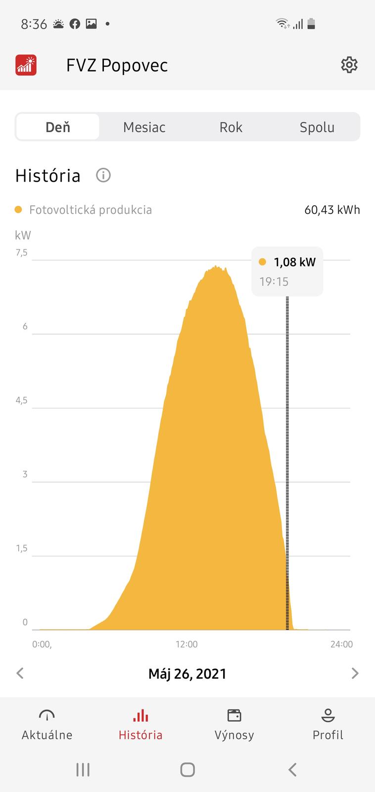

A najlepsi den v roku 2021
@janopopovec Nože uveďte, koľko kWp máte inštaláciu? podľa produkcie v januári usudzujem, že cca 8-9 kWp. Sieťová alebo s reálnou baterkou? Pokiaľ sieťová, a máte virtuálnu baterku, môžete uviesť koľko ste mali za rok dodávku do siete?
