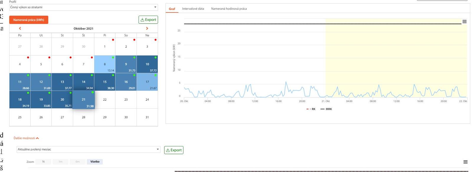

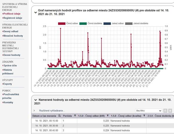

@milan_toman zabudol si to poslať, pozri si pomoc aby si vedel čo kde zadať a máš to vo forme textu či grafu v jednotlivých čas. úsekoch podľa toho čo zadáš, je to zároveň i kontrola stavu,aby si nebol prekvapený po roku zo spotrebou
Ja mám SSD, tam to vyzerá napr takto: 15-minútové záznamy sú v "profilové údaje" mesačné odpočty zas v "registrované údaje"
@milan_toman písal som že údaje som mal k dispozícii až po cca 2 mesiacoch
@antoni_sk prečo ti to nešlo ihned zaregistrovať? ja som mal druhý deň tiež SSD, pomohla baba na chate, elektrikár ktorý ho inštaloval to nevedel poradiť, stačilo pozrieť en. portál je tam návod
@antoni_sk ale mne to už ide. len sa v tých dátach absolútne neviem orientovať...
@milan_toman pozri cez Pomoc toto: Informačný systém pre prezentáciu a zber energetických dát Používateľská príručka pre Portál energetických dát
