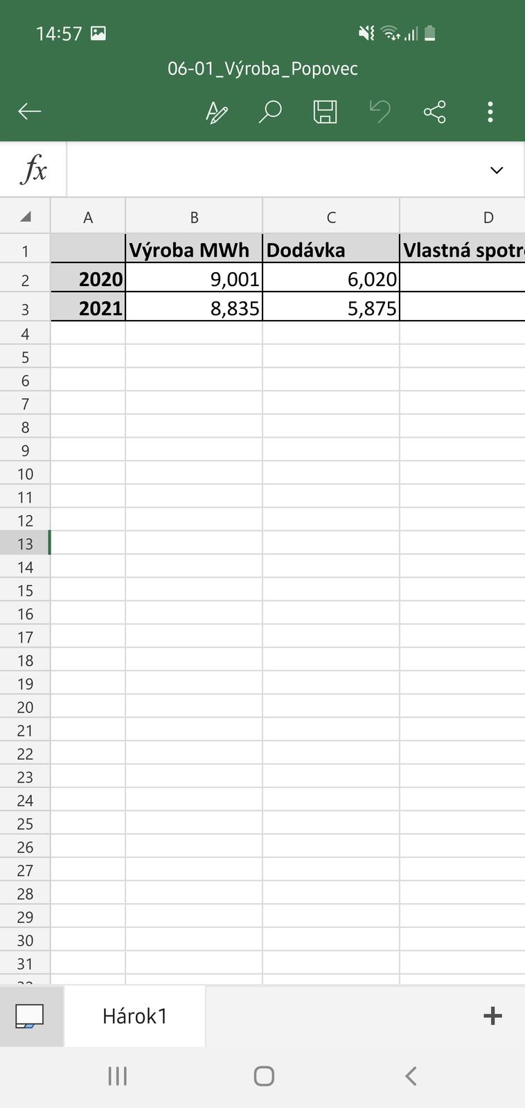

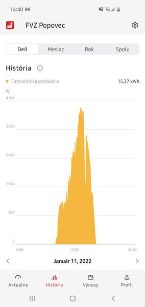

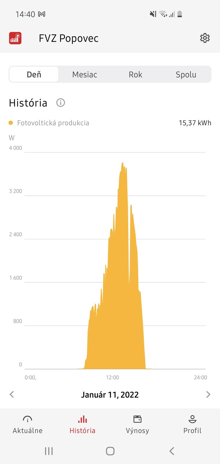

Porovnanie zaznamu spotreby zo siete vs. vyroba FV striedacom zo dna 11.1.2021 FVE 8,55kwp, 3F s predajom, zmluva z 2018

@janopopovec a prečo prevádzkuješ taký systém bez VB ? to je trocha masochizmus nie ? ako si spotreboval tých 60 kWh produkcie ? do siete bezodplatne ... uff.

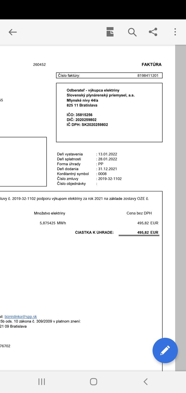

@dominik_galaba Ved pozri obrazky lepsie, je tam fakrurka co mi cinkne zachvilu na uctet. Minuly rok to bolo sumarne 645€ , uvidime ci to je konecne cislo. Ale za distribuciu zaplatim tiez za zlozku vyroba a spotreba (8,8 -5,8 = cca 2,9MWh)

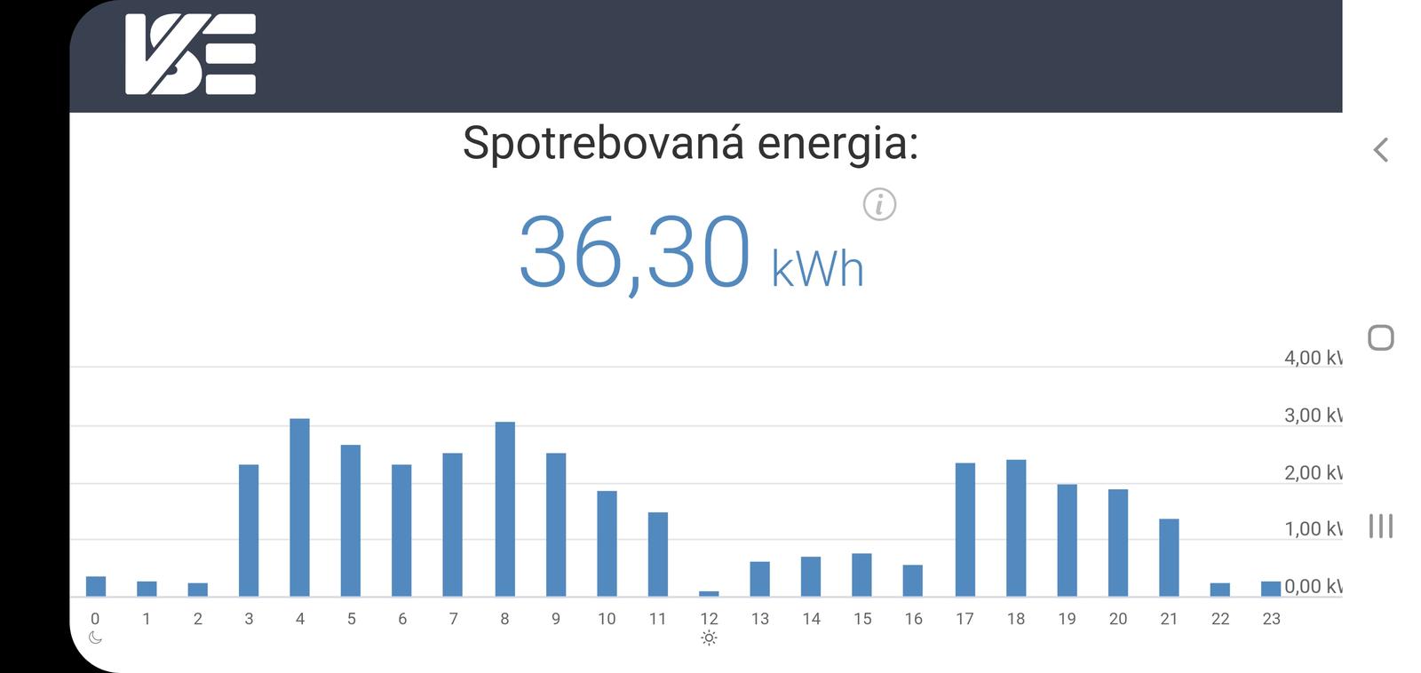

@dominik_galaba Musel by som pozriet spotrebu z toho dna, aj tak planujem fyzicke baterky, je to konecny ciel. No a kedze to bude supa 3x Victron 5kw + intelig baterky musim dosporit.
@janopopovec tak ale z toho mi vychadza ze robis odpredaj cez nedotacny system. A tam je cena za tu dodavku o cca 60% nizsia nez cez VN. Ty ale svoju produkciu asi nespotrebujes (tipujem ze ani 30% nevyuzijes 😄) takze pre teba VB nie je.
@janopopovec Závidím Vám 🙂 , podarilo sa urobiť zmluvu na predaj? Predávate za "cenu za straty" alebo niečo iné? v ktorej distribučke ste? Ďakujem za ten excel, viac krát som si už potvrdil, že pri sietovej FVE a "bežnej" domácnosti je spotreba v reálnom čase cca 1/3 celkovej výroby a 2/3 sú dodávky do siete, cca to sedí u veľa odberných miest.

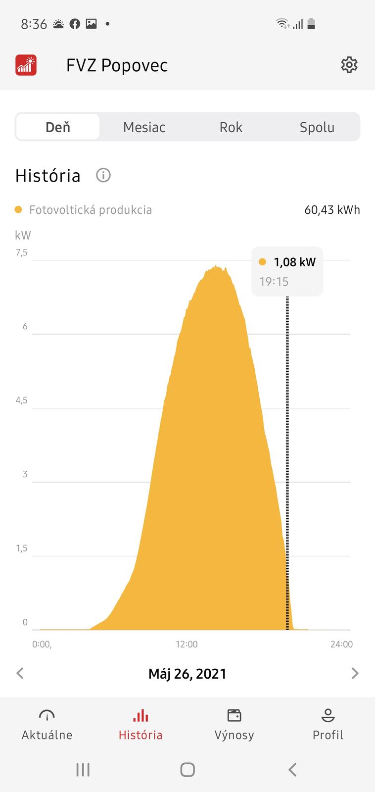

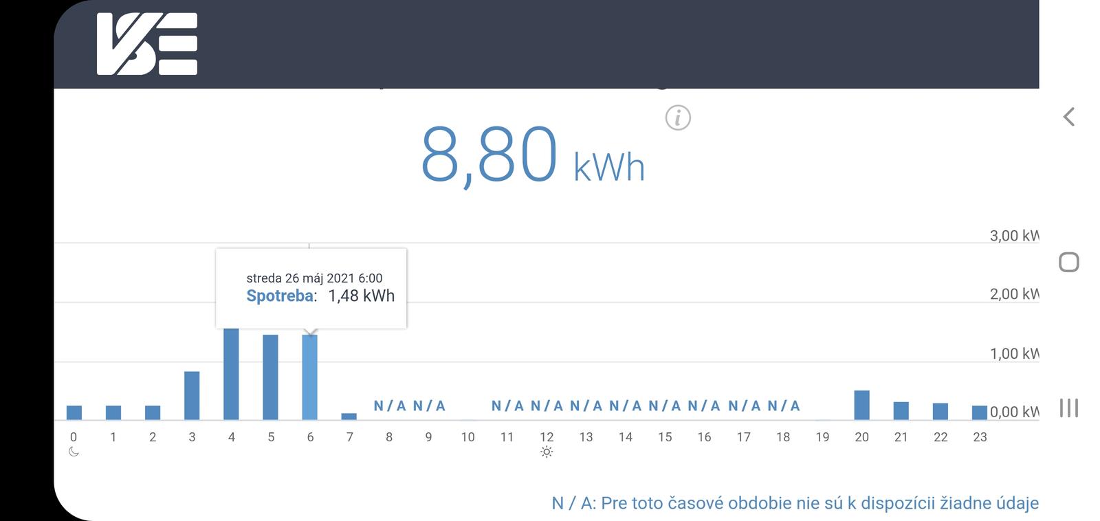

@dominik_galaba pridavam aj spotrebu zo siete zo dňa 26.5.2021, dotaciu som nemal. Prestreleny system s vedomim do buducnosti, aj tak budem dokladat panely, popripade vymenim za vykonejsie, teraz mam 285wp 30ks. Nemam este vobec vyuzitu vychodnu strechu, plus juh. Uvidim kam sa viem dostat, ja by som chcel 15kw striedac necham sietovy ktory sa da zapojit s Victronmi aj v rezime aby pri vypadku siel aj striedac aj baterky priorita /poradie sa da urcit.
@jano93 Nemame ziadne zmenene navyky, akurat chladenie bezi len pocas dna od 8 -20 hod. Tych 33% je max pri 3F. Zmluvu a povolenia riesila firma, nebol z tym problem, od mojho roku siel vykup kazdym rokom dole, no moja cena plati 15r, kym to vlada nezrusi. VSD.
