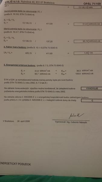

Prosim vas, tak ako to je? Ked sme dostali SP v 12/2015, musim postavit A1? Kurit chceme plynom, krb sme zavrhli...rekuperaciu este nevieme, ci budeme davat...stavat ideme z 30cm ytong, 20 cm sedy eps...ostatne parametre neviem...projekt je urobeny (zakupeny od erlis) na energ.triedu C, ale chceli sme sa dostat na B...
@poisonblu to je otazne ci musis, pravdepodobne sa to skonci tak, ze skolaudujes, ale v EC budes mat doporucenie co mas urobit aby si sa do A1 dostala (bud s terminom alebo bez). Kazdopadne energeticka trieda C (ci uz v potrebe tepla, alebo primarnej energii) nebola povolena ani v 2015, takze v tom projekte nieco nesedi....
@poisonblu Ahoj kolega má tiež právoplatné SP z 12/2015 a hovoril my že sa tej A1 norme vyhol myslím si to tiež. Najlepšie bude keď zavoláš na Stavebný úrad tam ti to povedia na rovinu.
@poisonblu neviem ako sa s plynom da nezmestit do A1 (primarna energia), to by musel byt 15r stary projekt :) celkovo nechapem, ze ludia stale riesia ako nieco obist/vyhnut sa, pricom prave lepsim zateplenim domu sa da len ziskat z dlhodobeho hladiska
@horsey nejde o to vyhnut sa...ja sa v tom moc nevyznam, tieto veci mi nic nehovoria...len rozpocet je obmedzeny a na nejake ficurinky typu tepelne cerpadlo, solar a pod. asi peniazky nebudu... @majkoj ten projekt je myslim z 2008, je to katalogovy...ale SP nam vydali
@majkoj asi takto nejak to tam mame...ako firma predava nepozmenene projekty, a 800e sme zan dali...niektore ceny tam v 5.pare este boli v Sk
@poisonblu ok, to sa este ltt mohlo prejst :)
