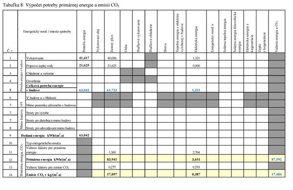

Ľudia, tých 50kWh limit sa ráta len na vykurovanie, alebo aj s TUV? Môžete mi niekto, prosím Vás vysvetliť toto? je možné v tomto dome vynechať rekuperáciu a kúriť pevným palivom?
@vapno92 len vykurovanie. Druha odpoved zavisi od toho, ci je v tom vypocte rekuperacia zapocitana.
@majkoj Áno, rekuperácia zarátaná je. Projektant mi do telefónu spomínal aj to, že bez rekuperácie dom nie je schopný splniť ani normy na výmenu vzduchu...
@vapno92 tak to potom bez nej nepojde.
Oukej, vďaka.. No, čo už, ale pri prechode na primárne vykurovanie drevom + doplnkový elektrokotol by som to nemal prekročiť?
