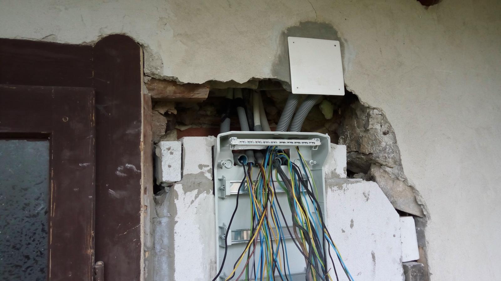

Tak jar už prebehla, a ja som sa už pustil do budovania, v pivniciach je už všade nová elektrika + 380V na zabíjačky na mlynček. Pomalí ťahám terasu spolu z miestnosťou kde sa bude betónovať podlaha, zatiaľ tu skvaru vynasam vo vedrách budem ale musieť vymisliet nejakú trepnu a behať furikom lebo nosiť vo vedrách je otrocina

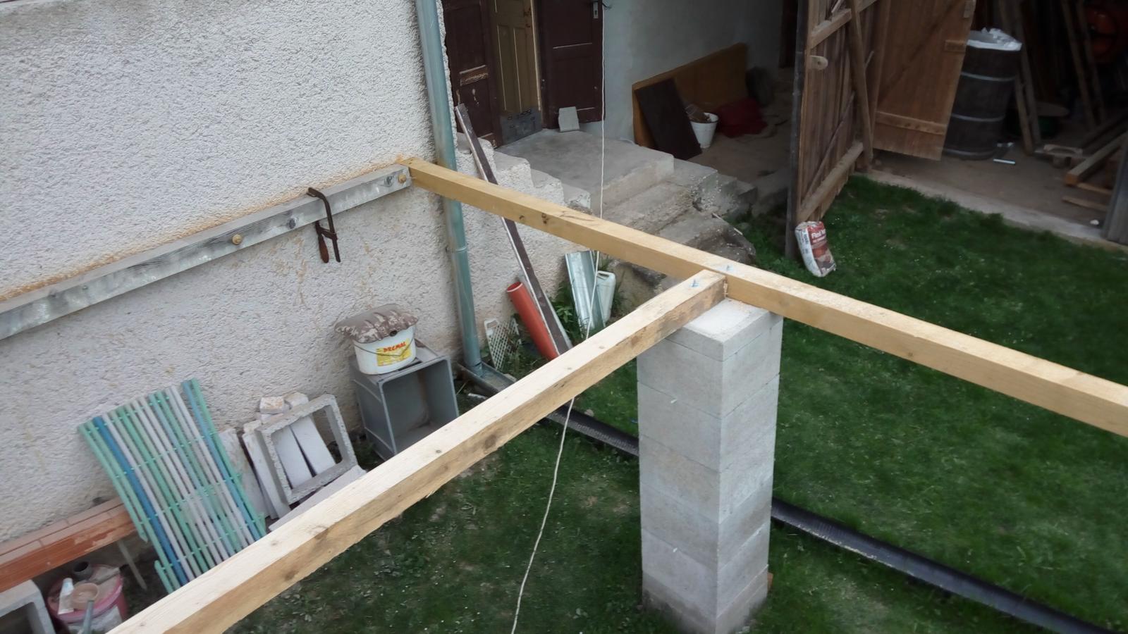

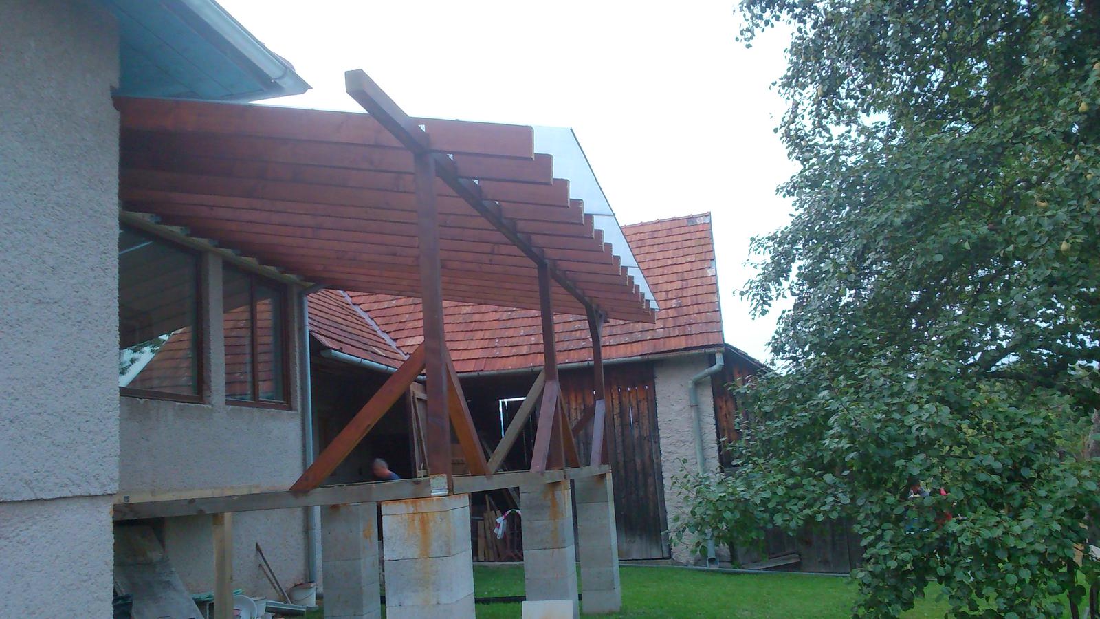

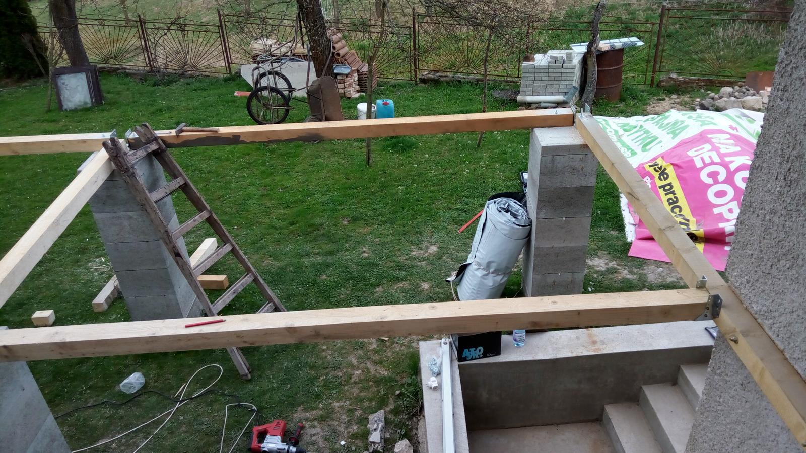

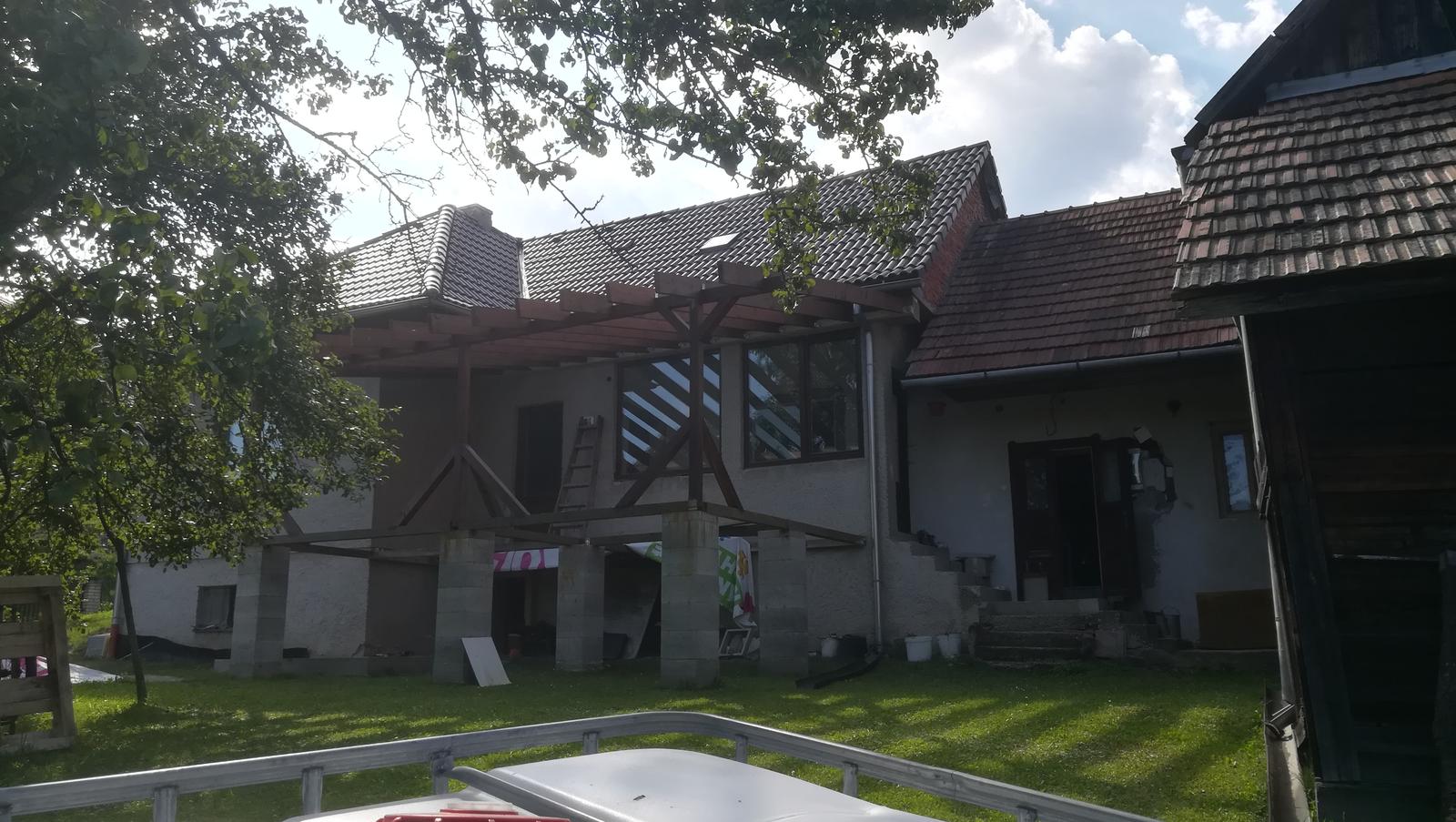

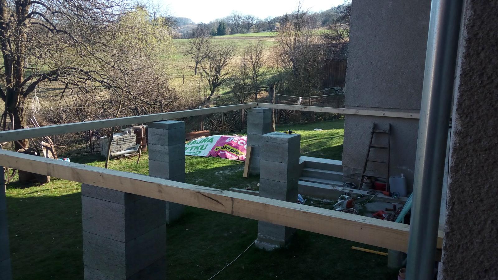

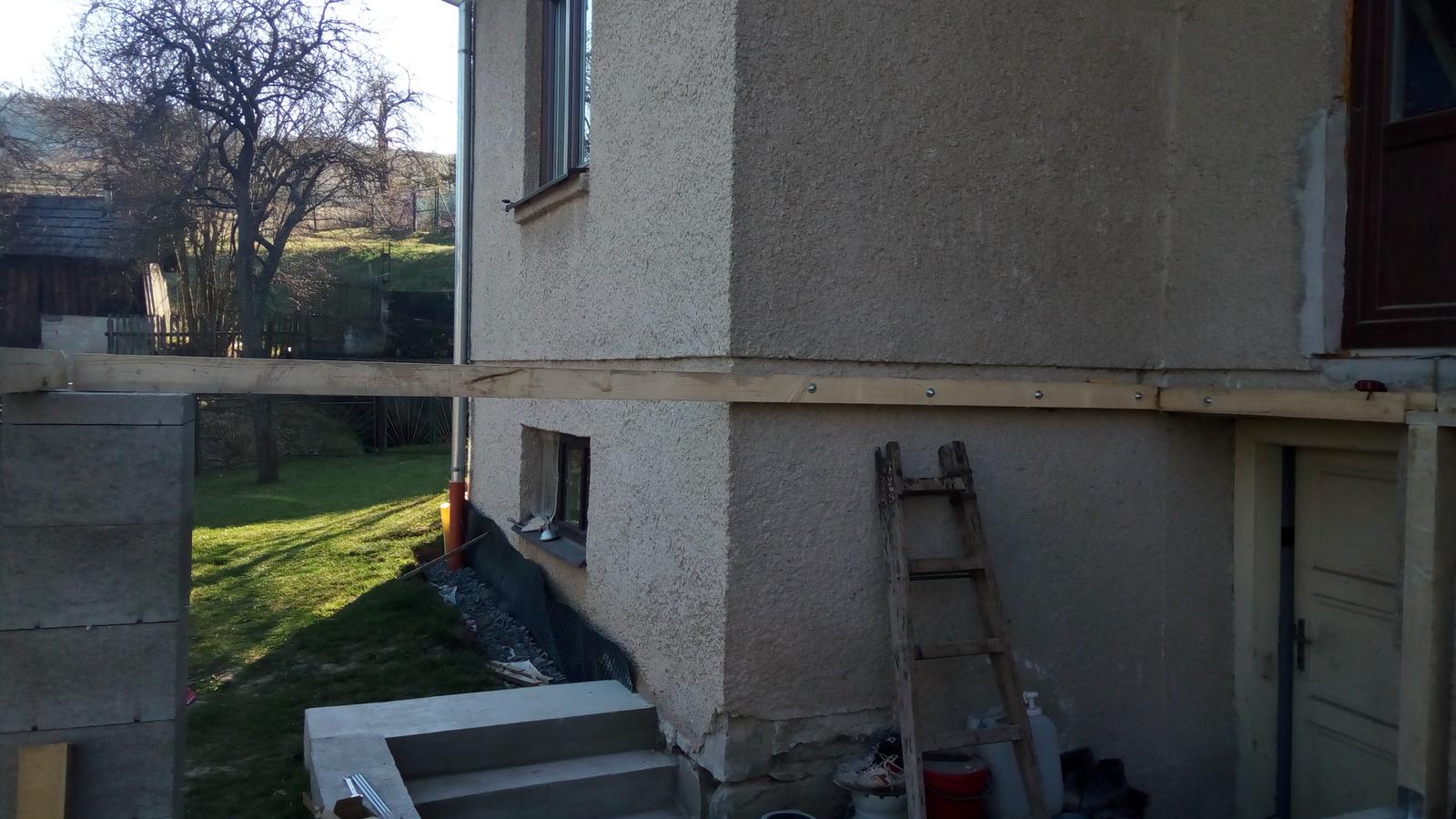

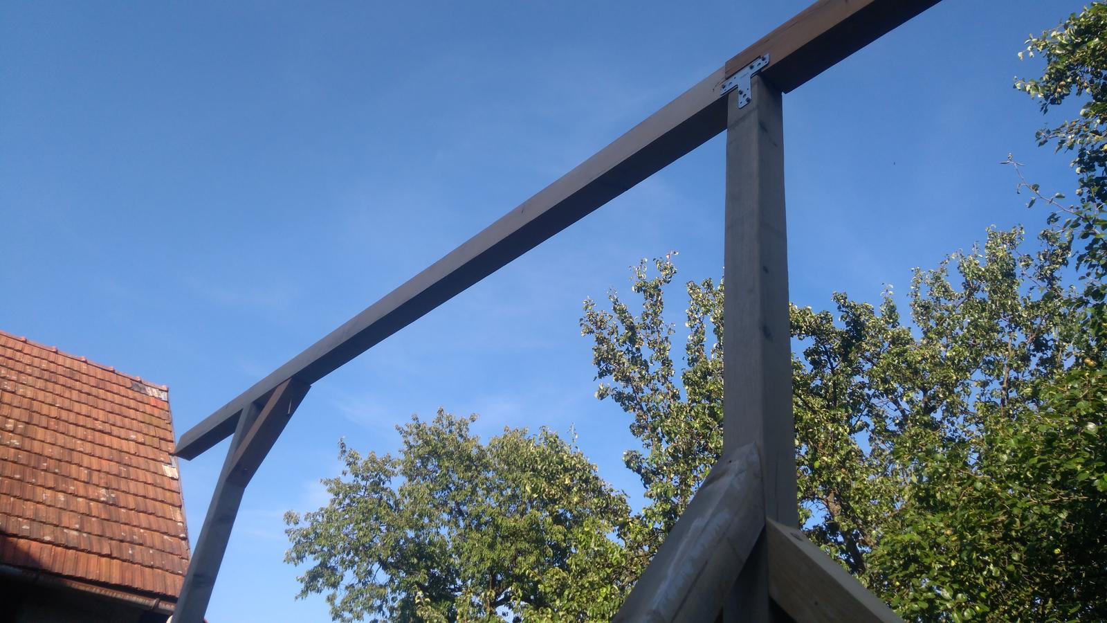

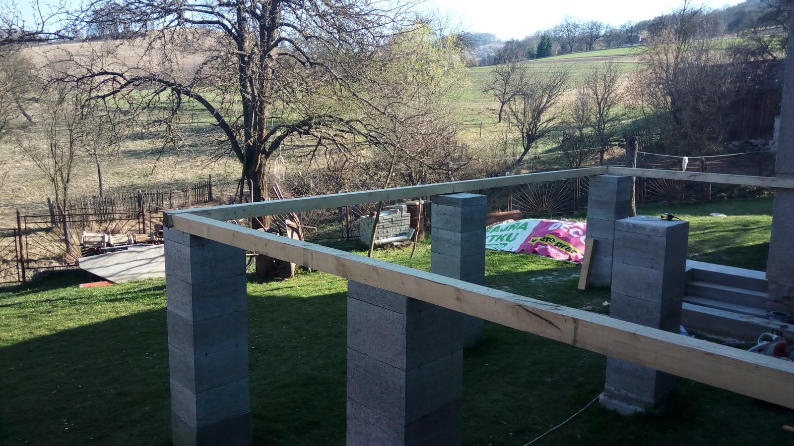

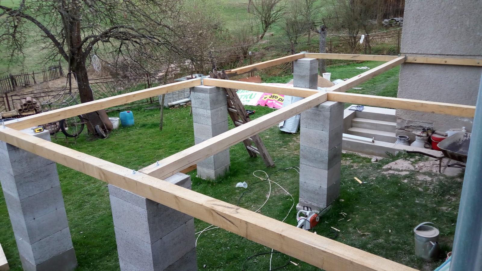

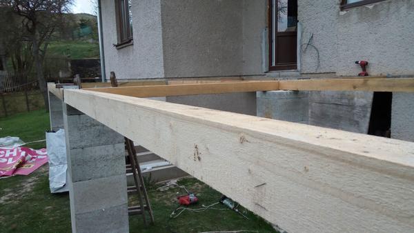

Tak idem pomaly ďalej včera som sám urobil základ pod podlahu terasy, dnes som úplne nevládny tie 6m hranoly majú fest dobrú váhu :-) sú ukotvené v betóne ešte ich musím podoprieť od hranolu k stĺpu ináč je nejaká miera na podperu?

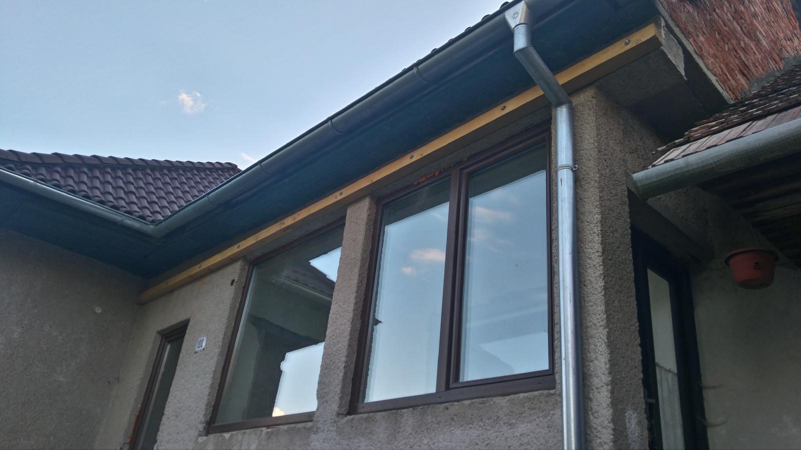

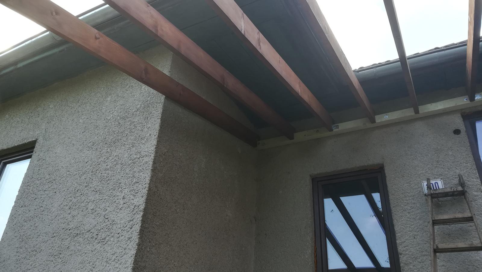

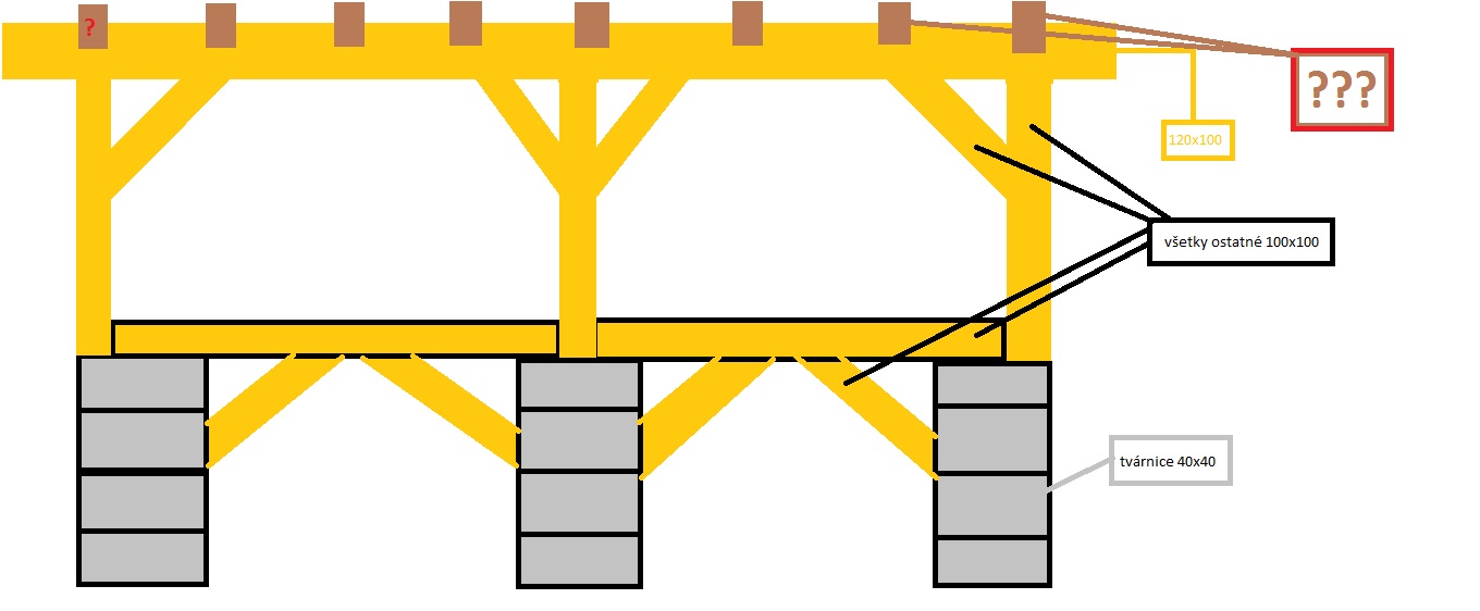

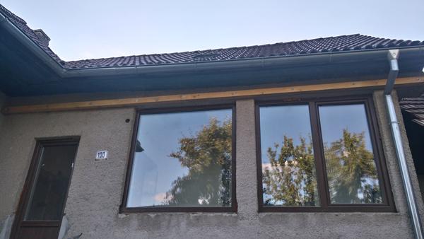

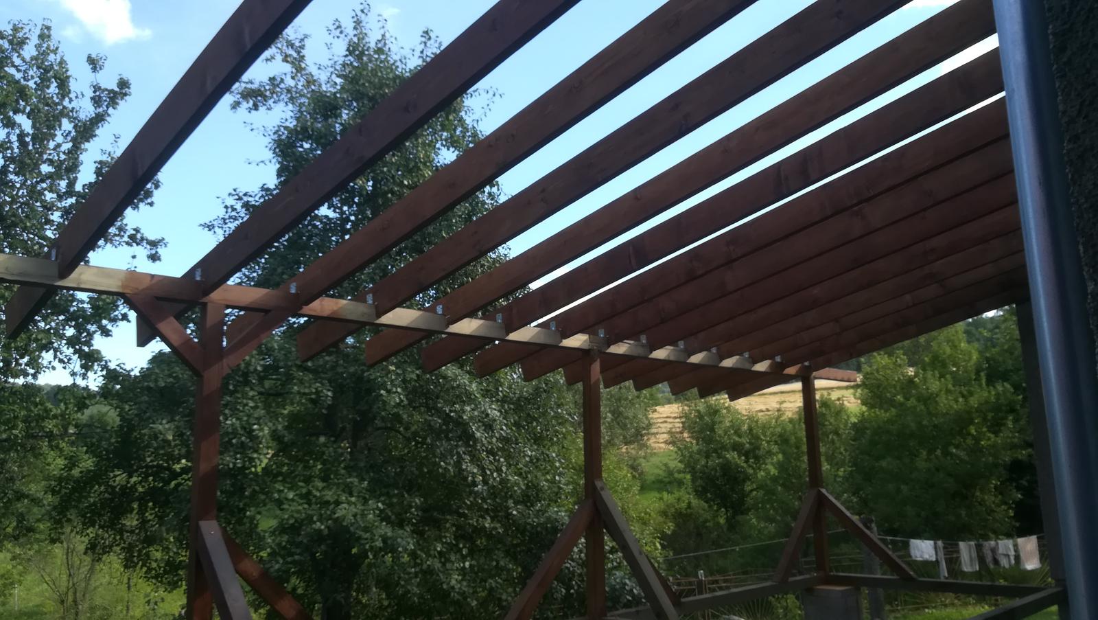

Potreboval by som radu. Na obrázku je pohľad z predku terasy. Rozmer terasy je 6m na dĺžku a 4m je šírka od steny. Nad oknami bude hranol 100x100 uchytený závitovými tyčami do venca, dám asi M16 lebo tie na podlahu sú na M12 a sa mi zdá že dosť pružia. Potrebujem poradiť pomúrnica môže ísť 120x100? a kroky tiež 120x100? pri tých krokvách ma odhovárajú že to nebude stačiť lebo že je to na ďaleko od steny (4 metre) strecha bude asi polykarbonát. Ďakujem za rýchle rady aby som mohol zhánať material ak sa zhodneme na iných rozmeroch.
zabudnutý nákres ;-)

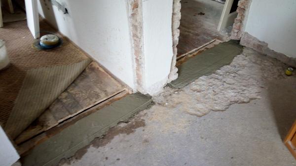

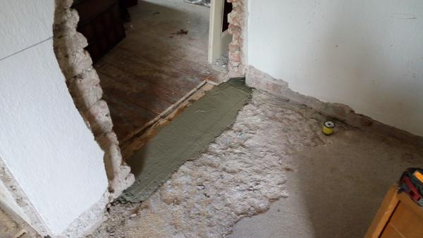

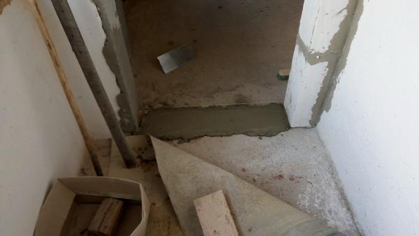

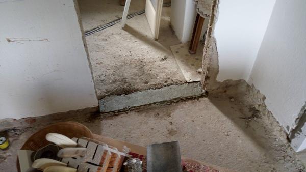

Tak včera sa som zabetonoval prahy a kamarát mi požičal laser aj zo stativom tam roviny zamerané ;-) budúci týždeň sa idem vrhnúť na potery, skriňa osadená ocino ide zapájať dúfam že si pamätá čo je čo :-D :-D

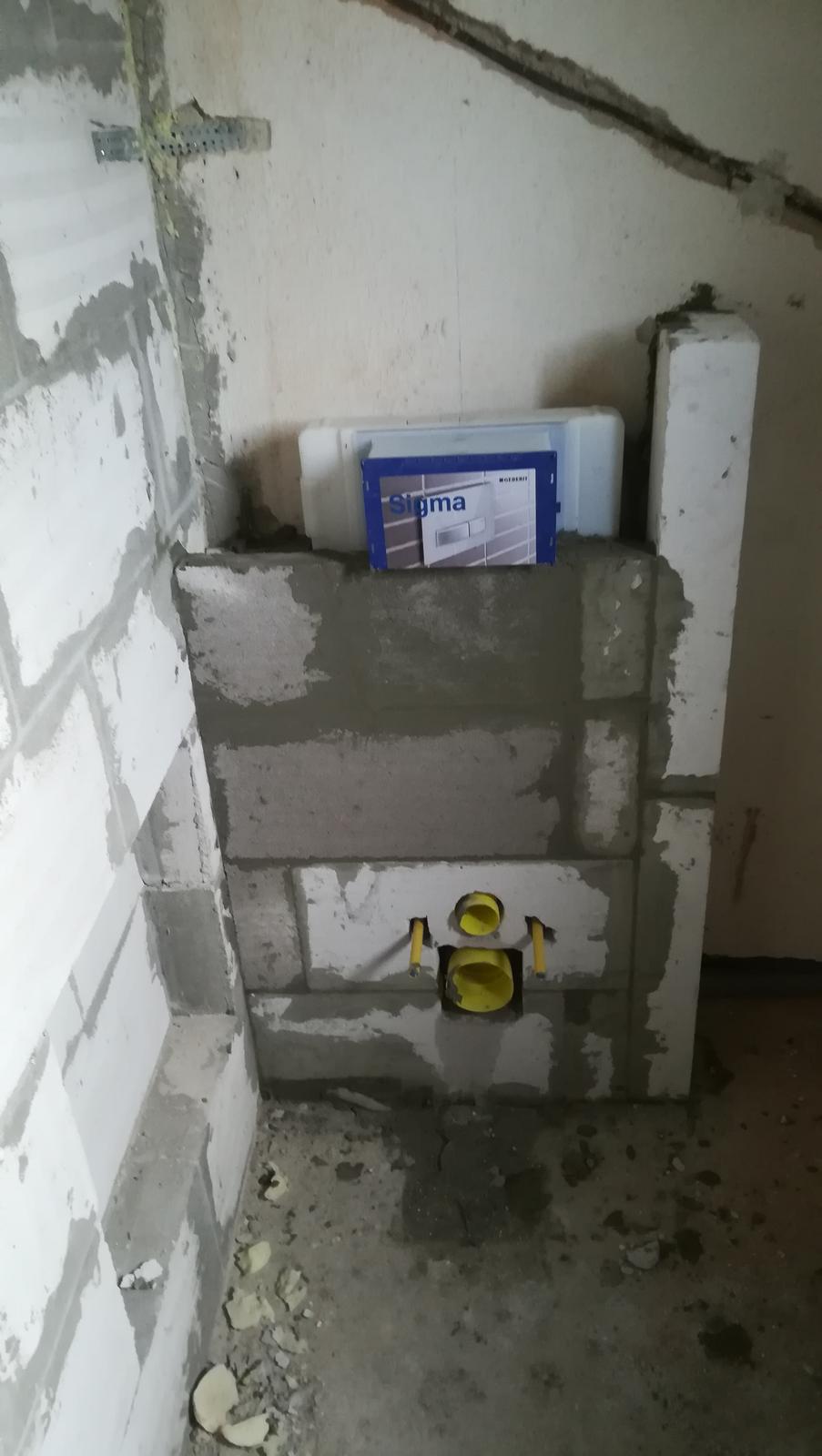

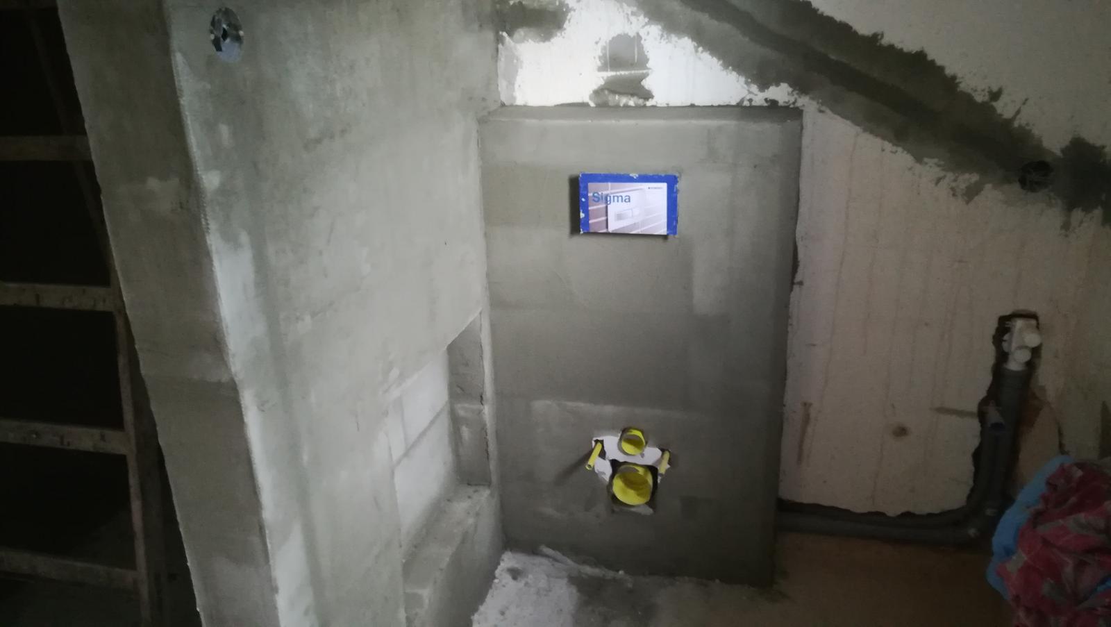

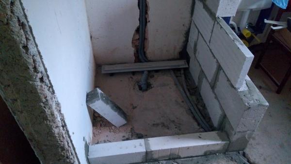

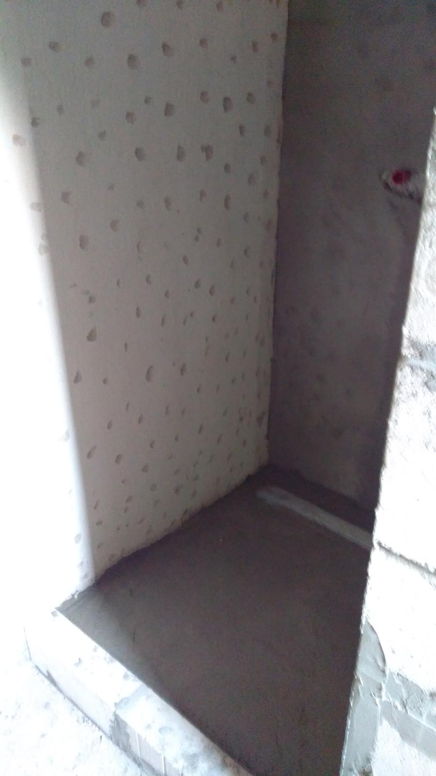

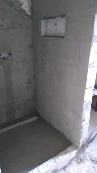

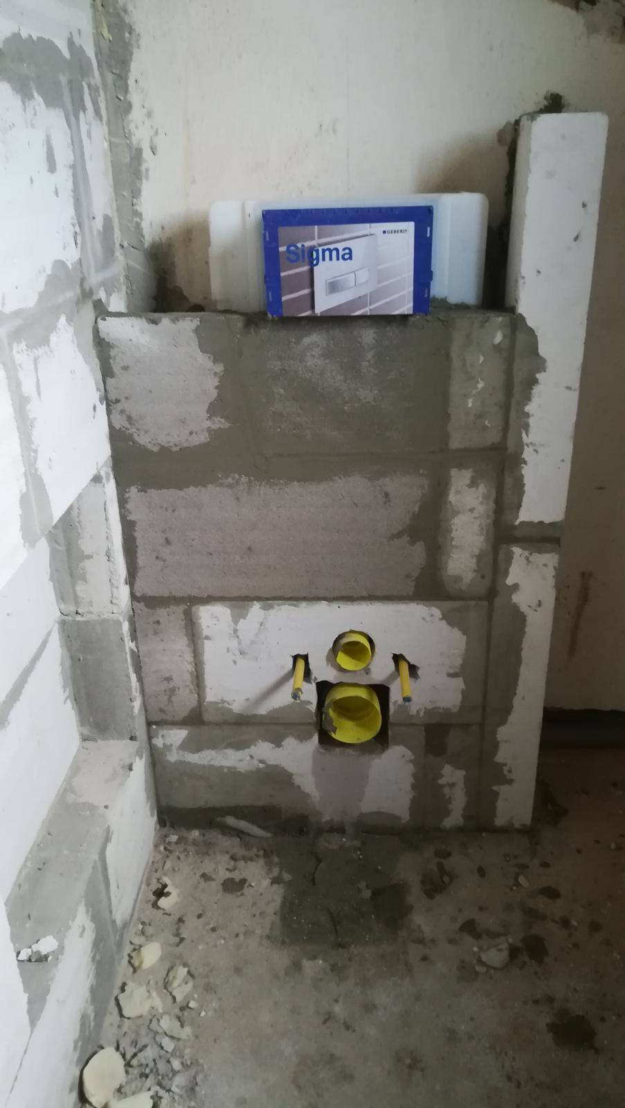

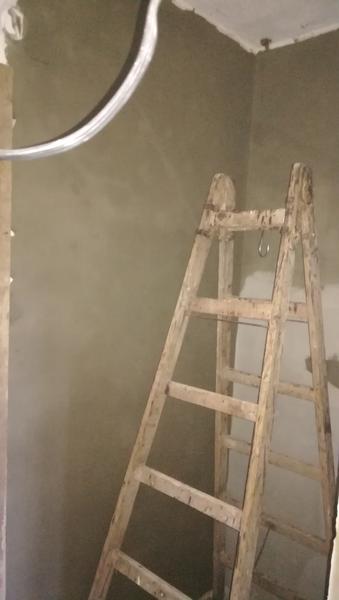

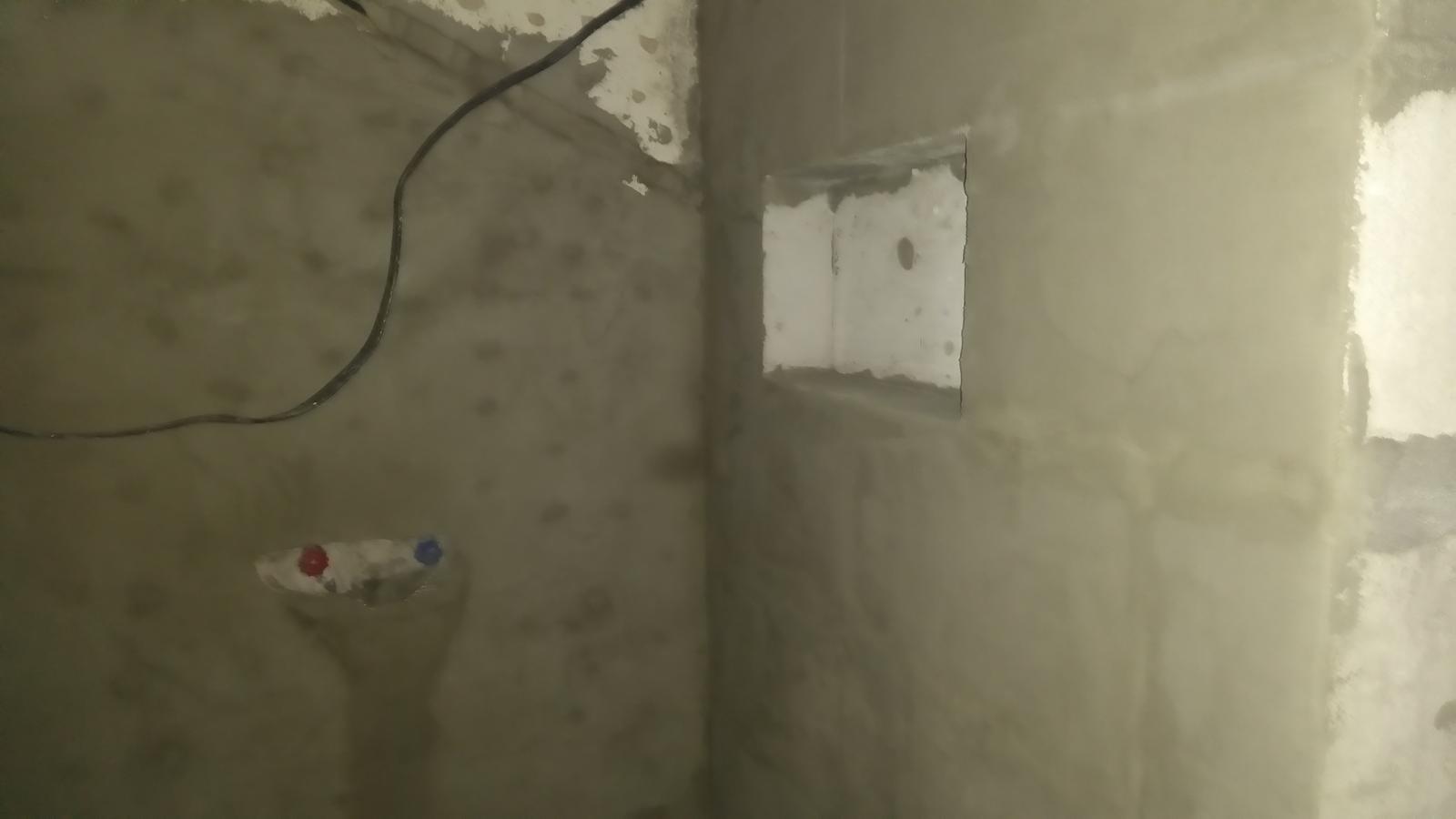

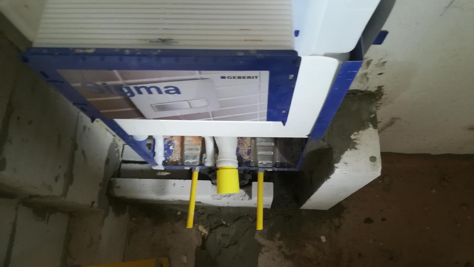

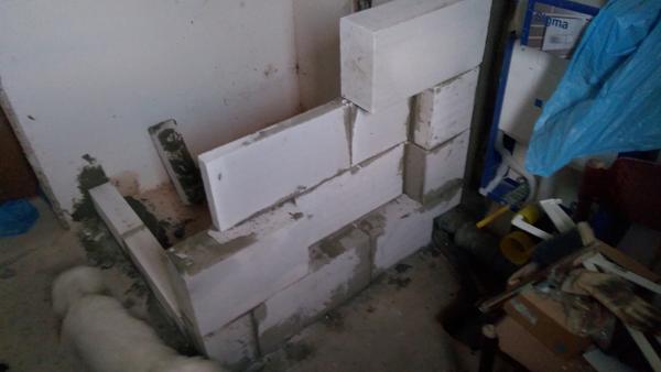

A už pomaličky vyrastá sprchový kút zábavka dobrá to všetko dopasovat, vymerať ešte každý druhý rad ukotvim a pôjde vysie ;-)

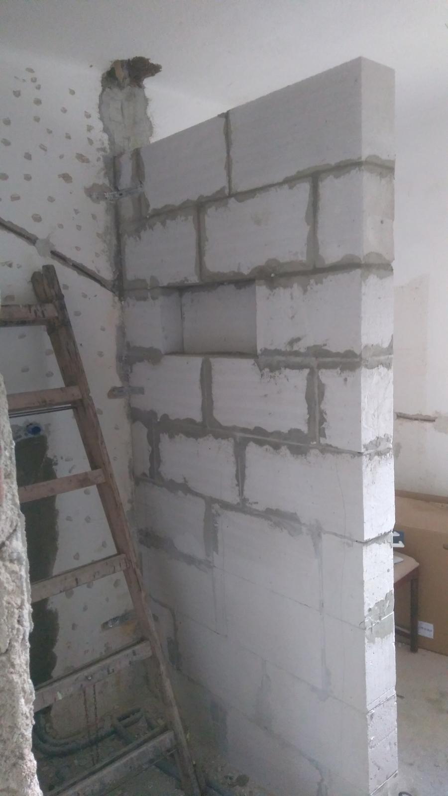

A mám menší upgrade pomalí mi to rastie kút vymurovany, jeden aj pol steny osietkovane zatiaľ všetko svojpomocne do kúpeľne pôjde pod obklad rohoz z fenixu aby bolo teplo na nôžky ;-) lepidlo a sieťka to je tak fasa robota normálne má to chytilo a osierkujem si celý dom 8-) a môj biely najvernejší priateľ ma sprevádza zavše zavadzia ale je rád že nie je sám :-D

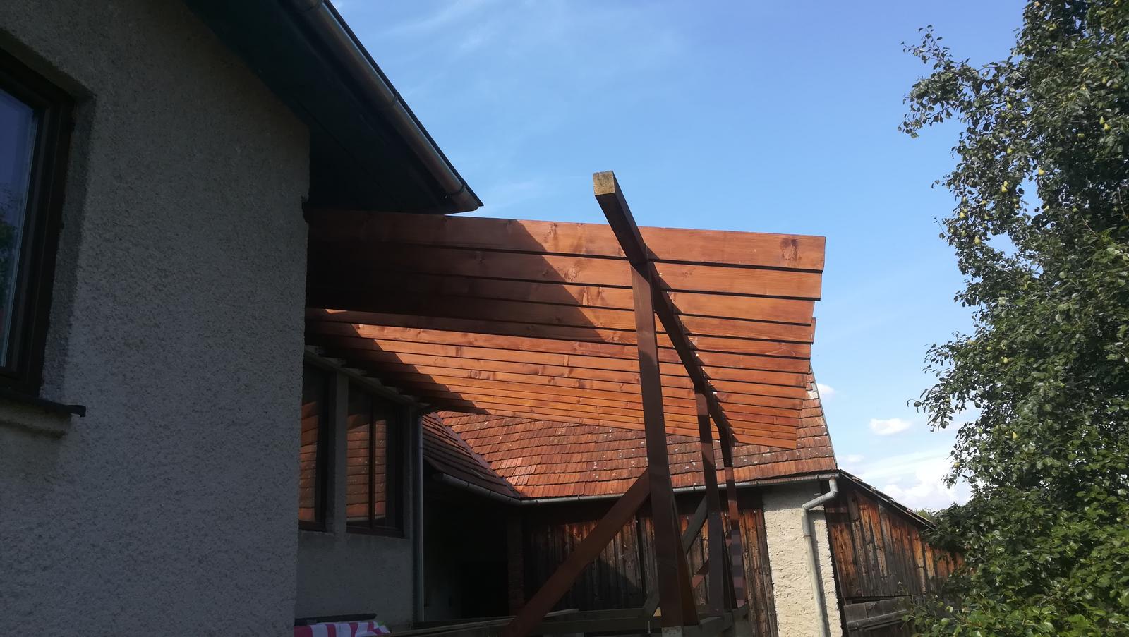

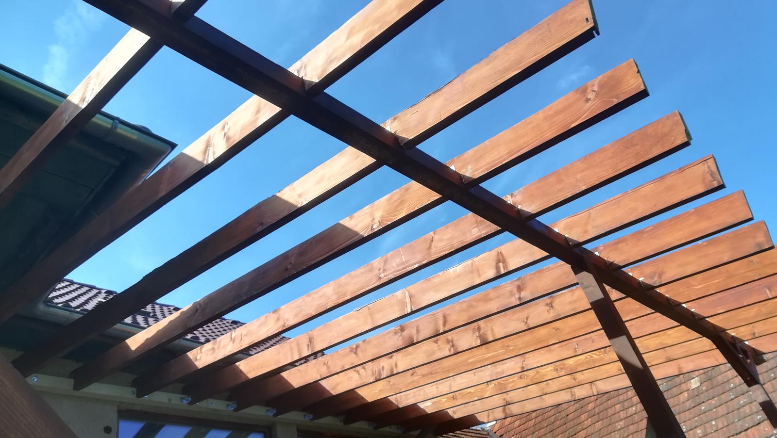

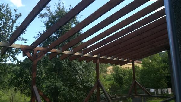

Pomaly sa teraska risuje ;-)

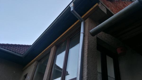

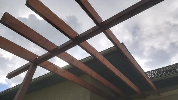

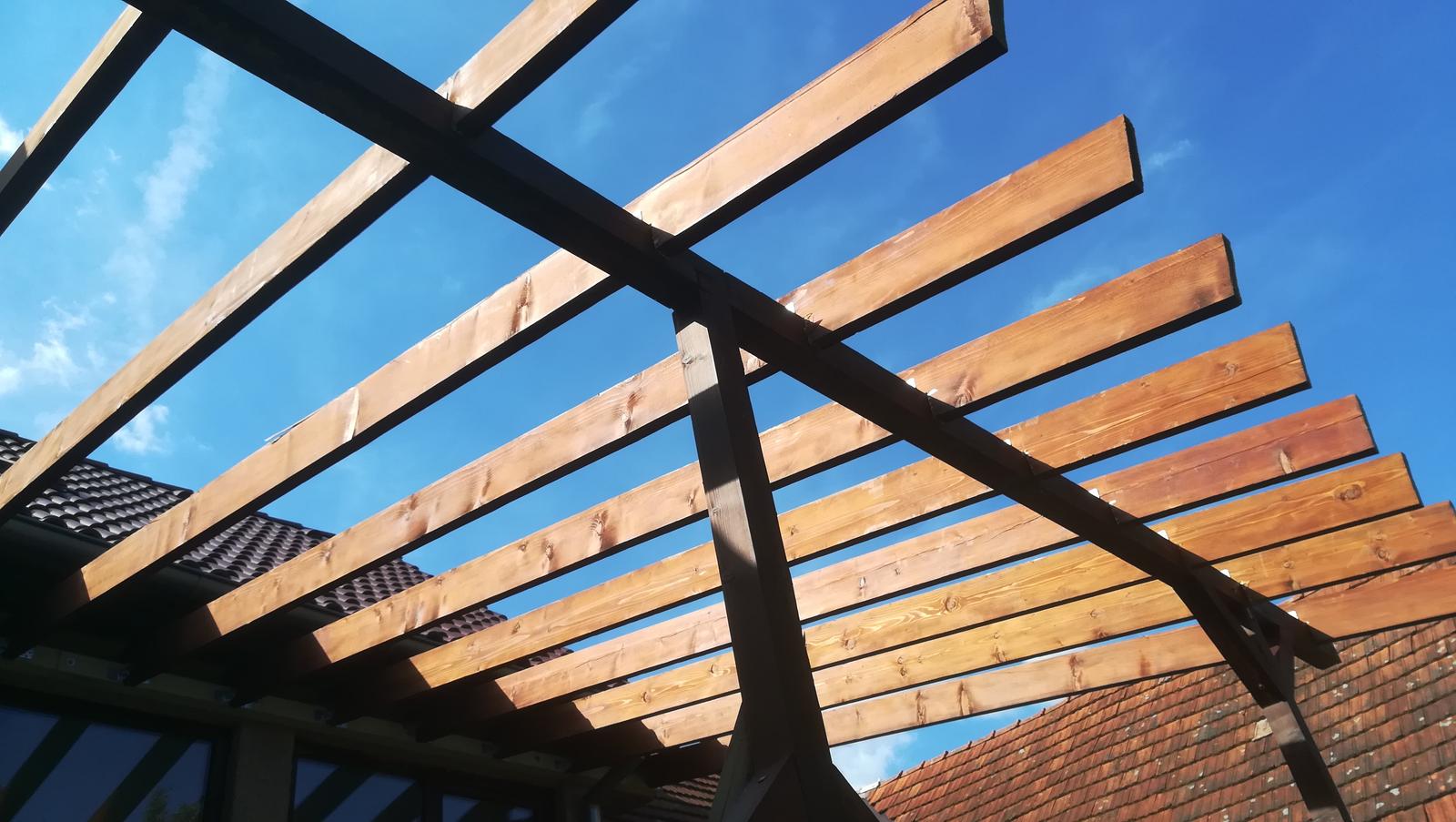

Hranol na mieste už iba položiť krokvy zakrit lexanom a je to už nebude pršať na mňa :-)
Pomaly sa to risuje ;-)

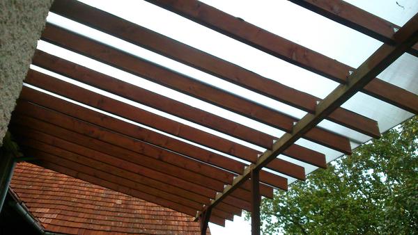

Hotovo už len doviezť LEXAN a zakrit ;-)

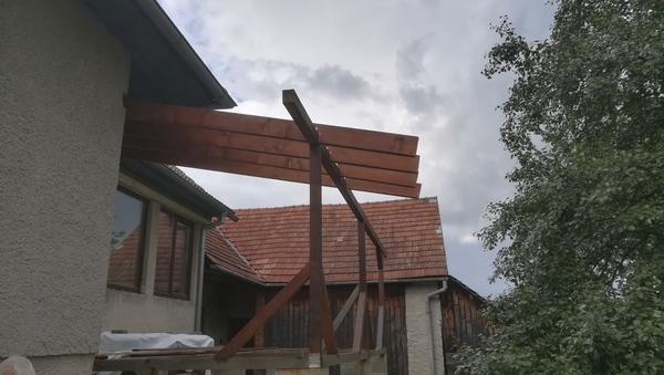

Zakritô a porobenô :-D

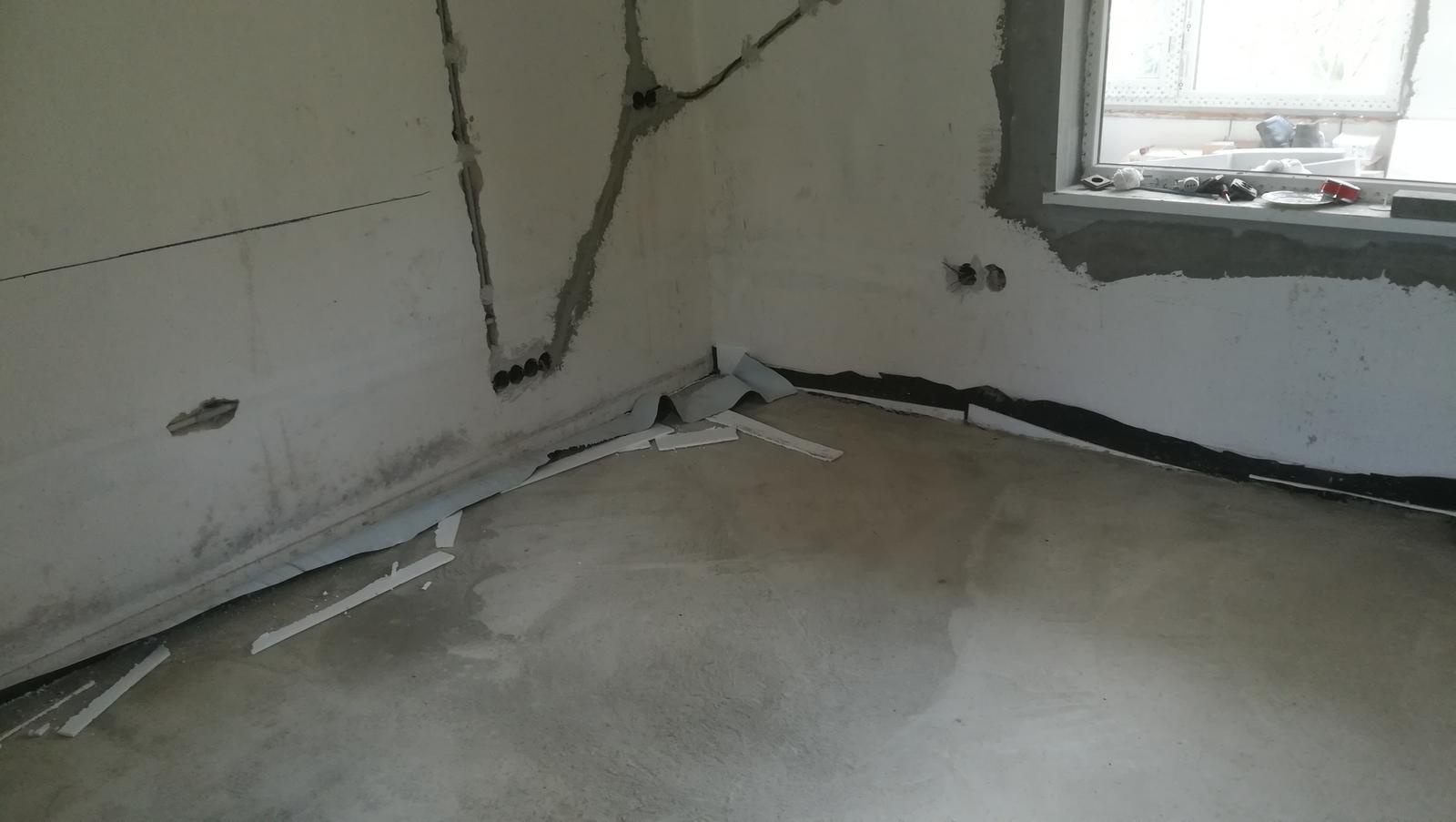

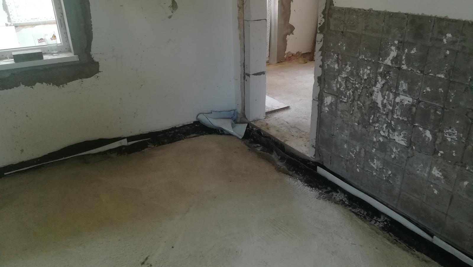

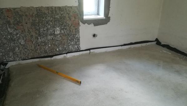

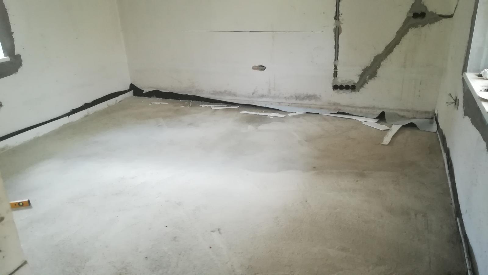

Tak obyvacka uz ma podlahu zaizolovanu, zateplenu, rovnu a bez zeleza :-D
