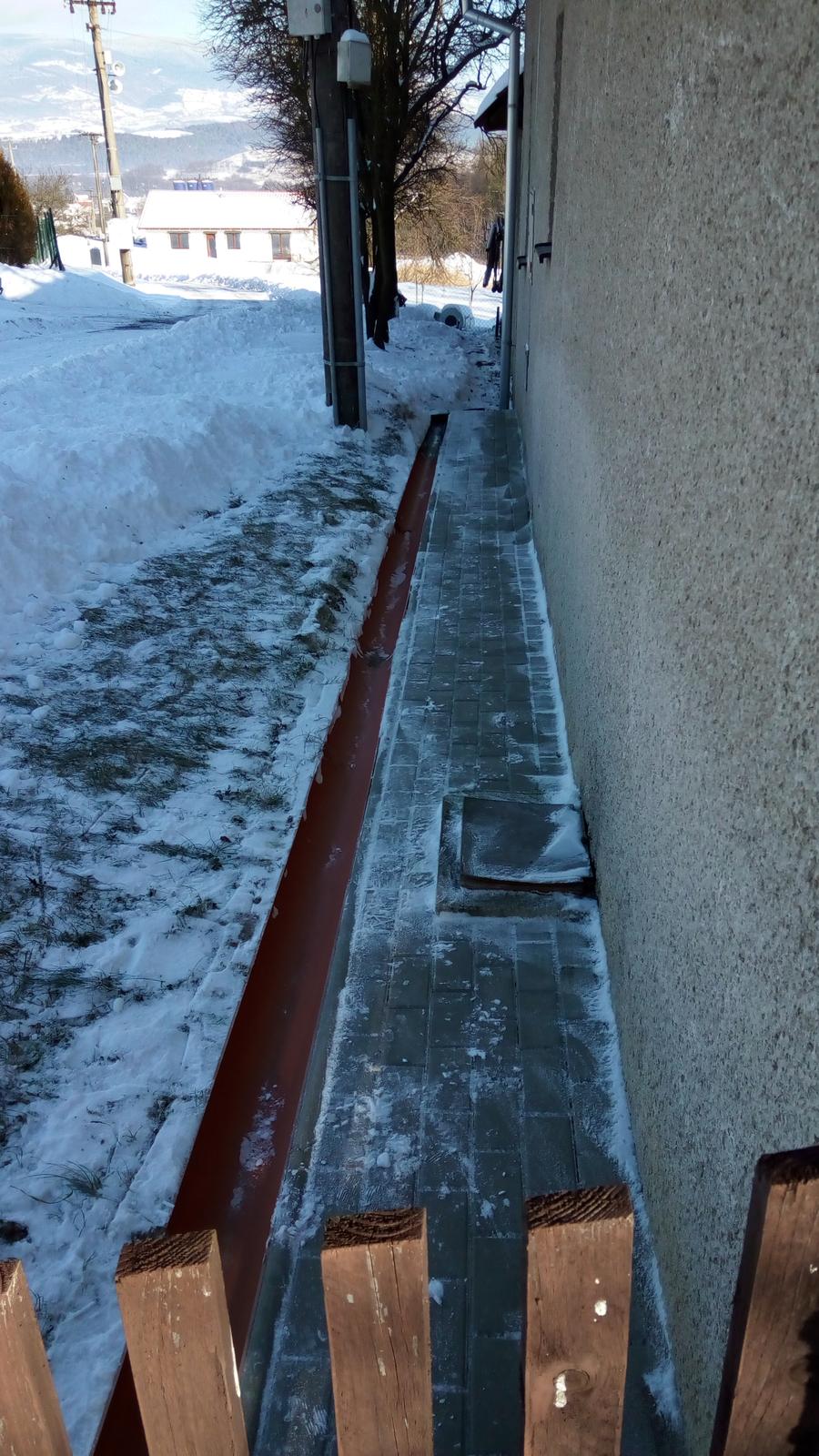

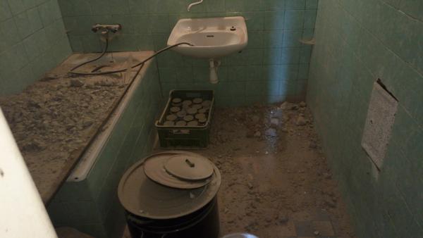

Ahojte. Tak idem sa pustiť do rekonštrukcie domčeku po starých rodičoch. Domček bol postavený v 1959. Základy sú kamenné bez betónu. Dom je podpivničený. Je tam malá kúpeľňa a dve miestnosti kde jednu chcem využiť na kotol, pračku atď... ako kotolňu. Druhú miestnosť ako kvázi kuchyňu na príležitostné zabíjačky aby som si v kuchyni v dome nešpinil. Poschodie má tri miestnosti a špajzu z ktorej chcem spraviť kúpeľňu asi zo sprchovým kútom. Vrchné poschodie je odrezané chvála bohu to majstri odizolovali už vtedy je tam prijemne suchučko. Podlahy sú drevené bez izolácie určite (bude tam len škvára) chcel by som podlahové kúrenie, ale nie je tam plyn. Budem postupne pridávať foto prác, a rád prijmem rady všetkého druhu, sám si nepomôžem a som rád že existuje toto fórum kde je kopa dobrých a nápomocných ľudí. Z jedným členom som si už písal, dúfam že sa dohodneme a poradí mi ako vyriešiť izoláciu buď základov alebo podlahy, preto chcem aby tam prišiel pozrieť. Dnes som spravil výkop okolo steny ktorá je najvyššie nad úrovňou terénu. Zatiaľ ďakujem za ochotu a rady. Maťo K Tuje domček no búrajte taký fajn domček :-N zabudol som strecha je nová Mediteran.

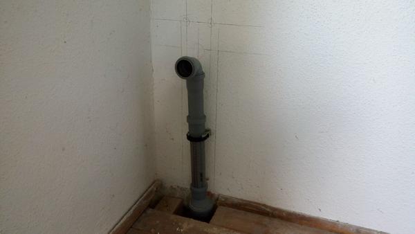

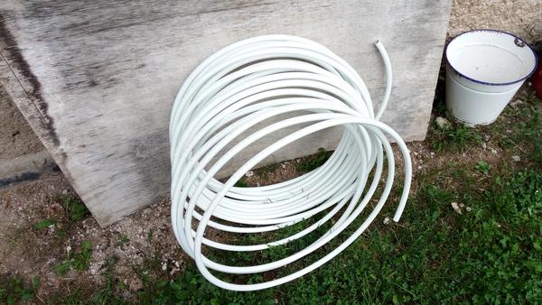

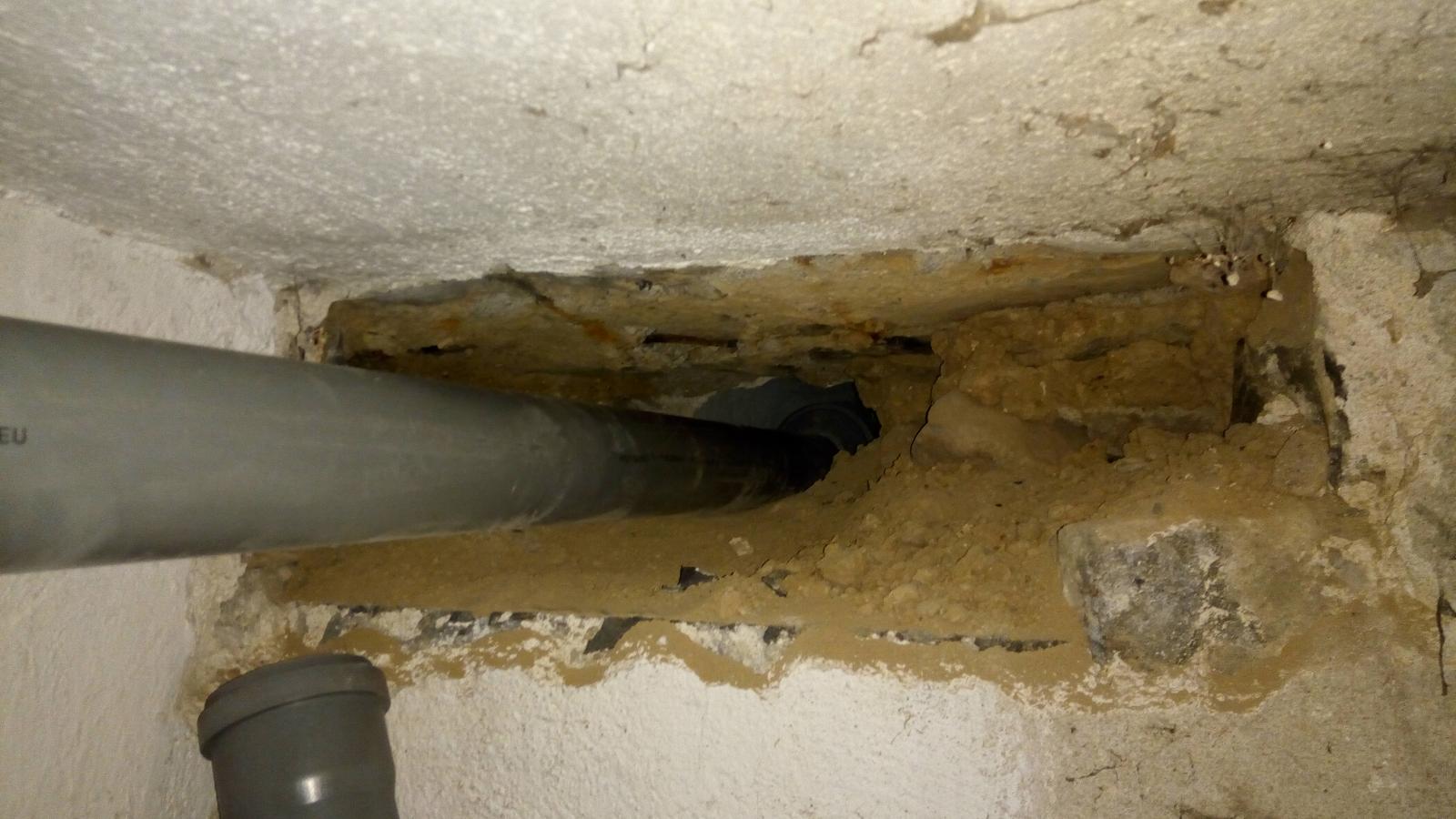

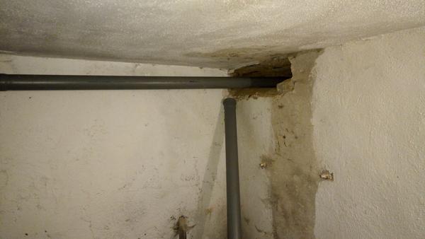

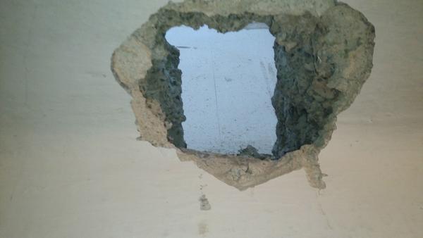

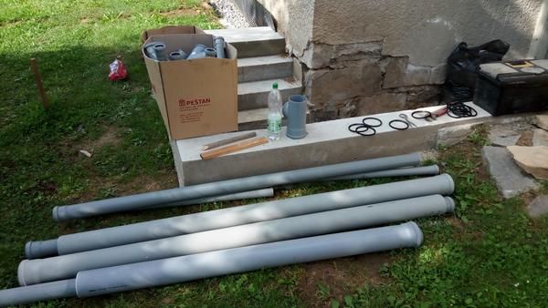

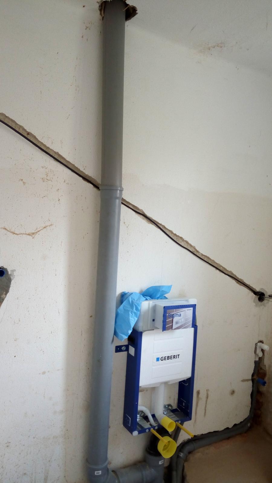

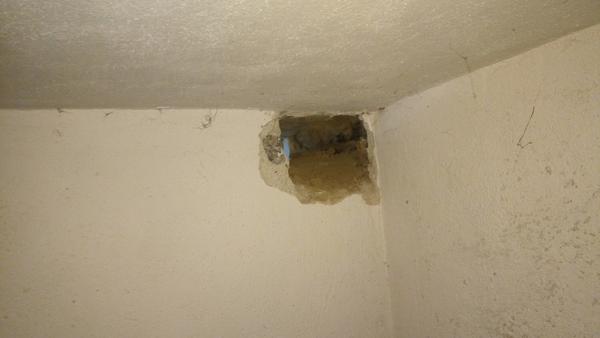

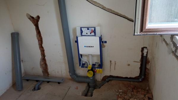

A kym bol hlavny eletromajster (otec) v chorvatsku ja som zbuchal s kamaratom velmi sikovny to chlap vodu a odpady, kamenne steny su brutal kvôli 100 rure diery ako svet :-) len rozoberat ako lego :-) , voda tahana hlinikoplastom.

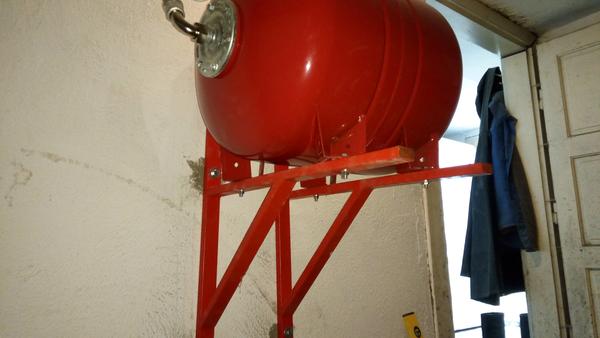

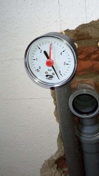

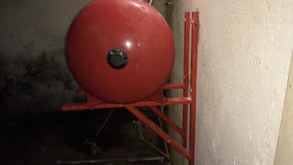

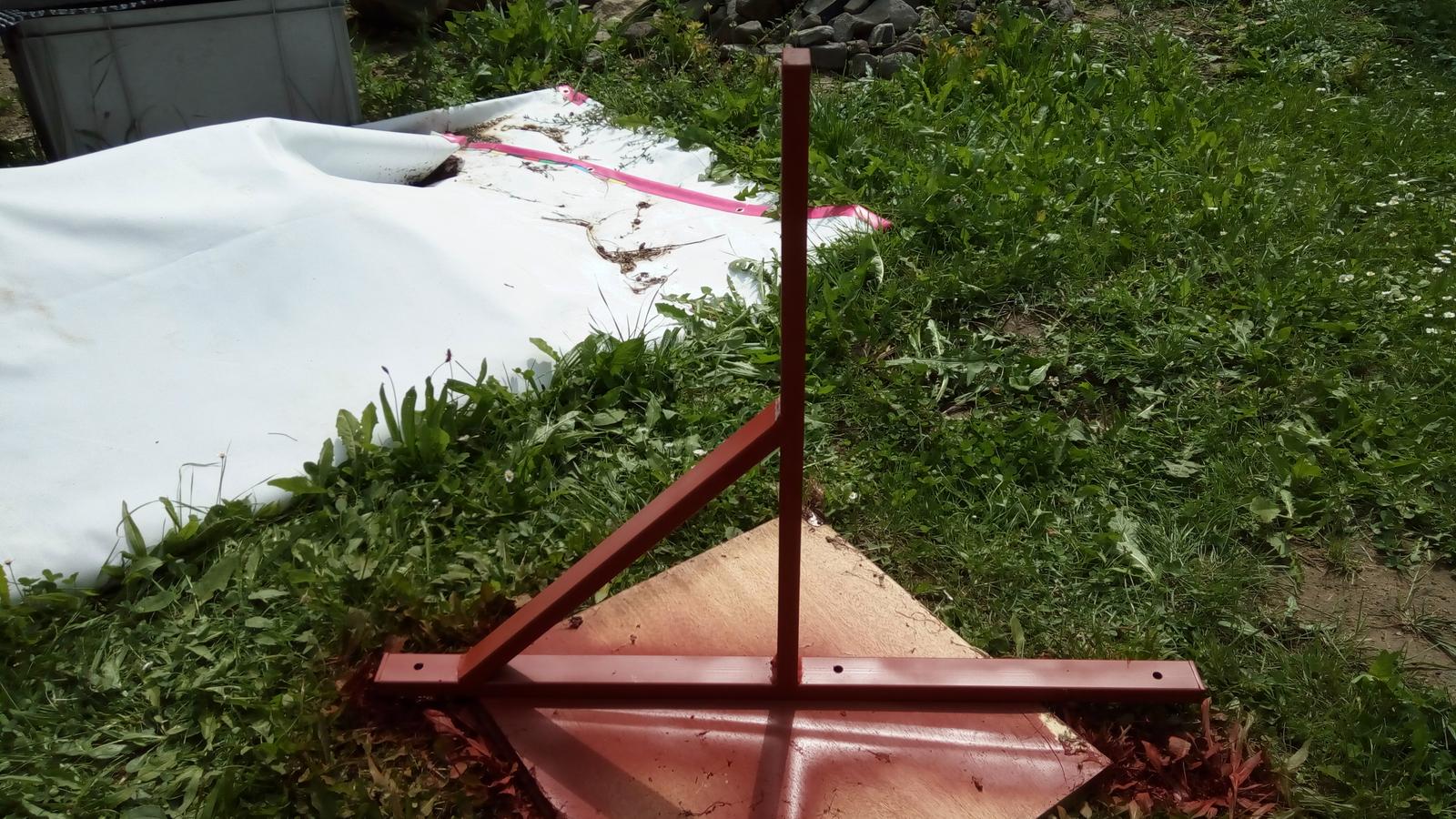

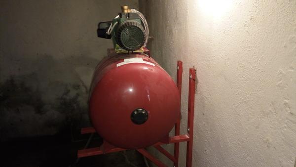

A vcera som namontoval vodaren na stenu

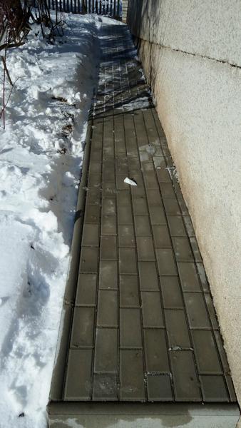

@matko291 Pekne, pekne to robíš, ale na tepelnú izoláciu si nemyslel? Medzi schody a dom. Si nechcel dávať?
@thorin schody myslis tie do pivnice?
@matko291 ...ako Bobcat... :-) :-) :-)
@matko291 áno, tie.
@thorin myslíš že to je až tak podstatné keď spodok nebude obývaný trvalo?
@matko291 Urobil si to pekne, len už keď si to mal rozbúrané, tak ja by som to dal. Ja som dokonca odkopaval základy na 50 ročnom dome (cca50cm), aby som vedel dať tepelnú izoláciu. Otázka je ako sa mi to vráti finančne, no robil som to. Aj schody betónové som preto búral, aby som vedel od izolovať tepelne. Snažil som sa eliminovať všetky tepelné mosty.
Ja myslím že na 60cm múre z kameňa to nie je treba a aby fungovala skala a hlina musí mať to svoje prirodzené prostredie, starký to nemal tak ako to mám teraz ja a nedalo sa dnuka vydržať :-) ;-)

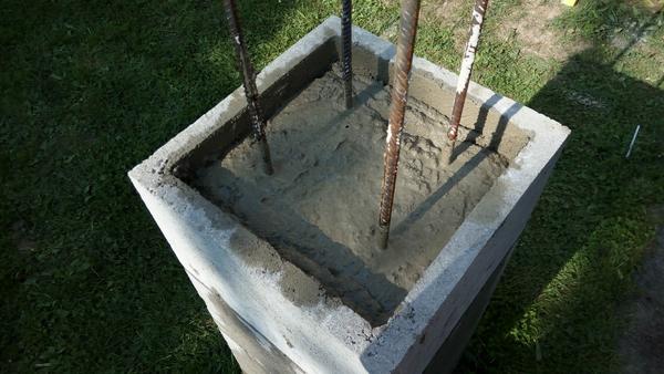

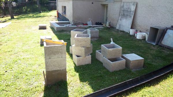

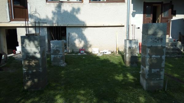

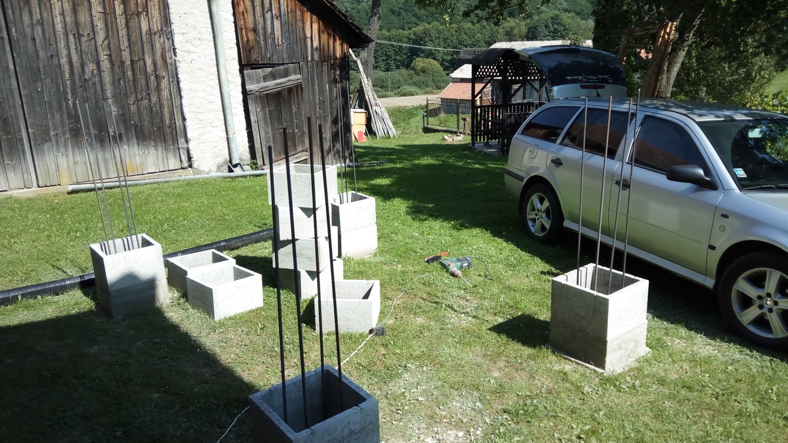

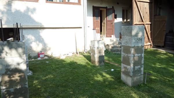

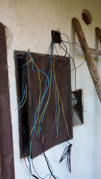

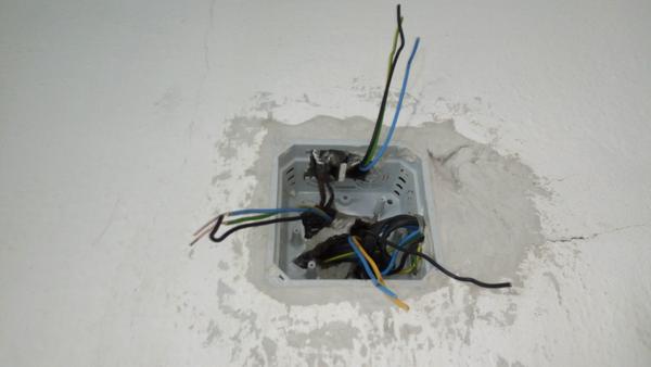

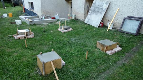

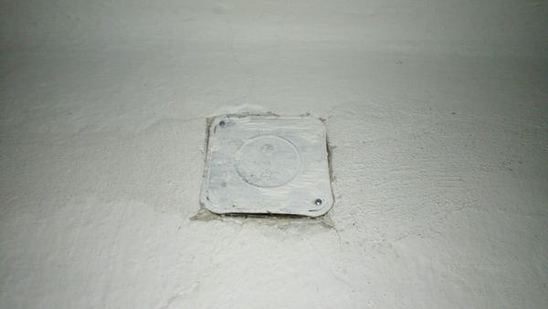

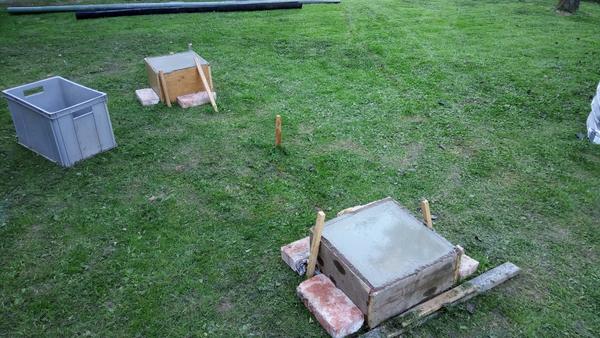

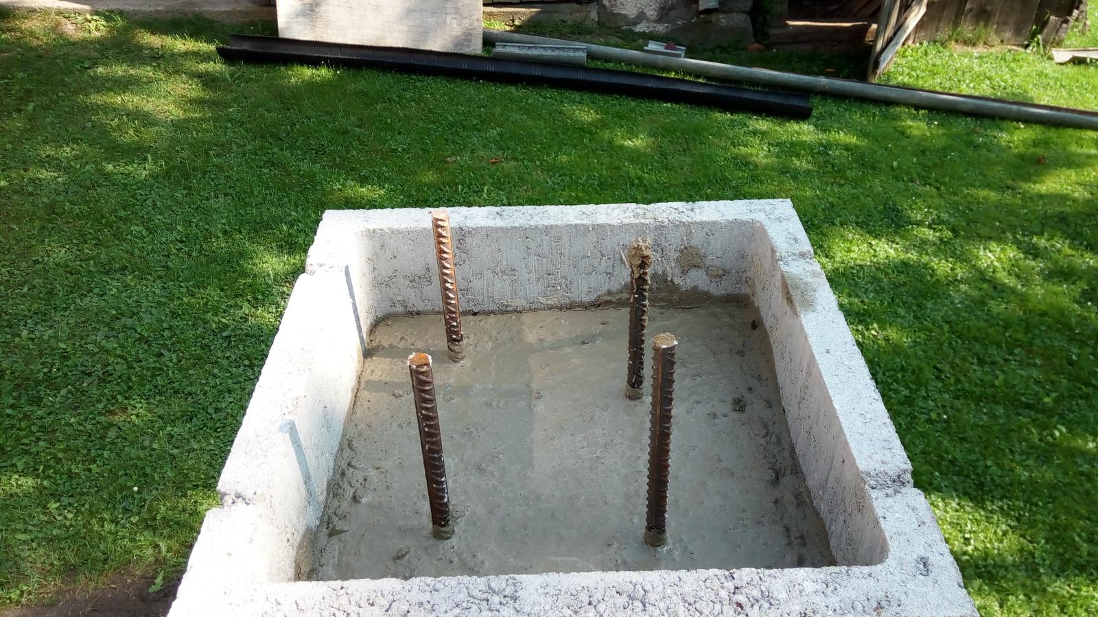

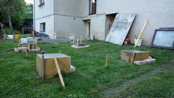

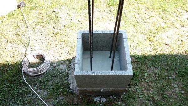

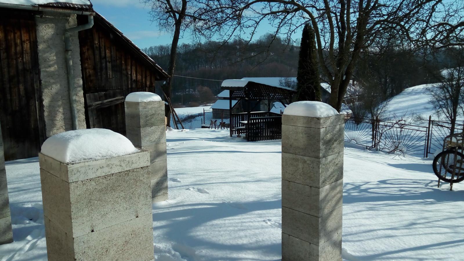

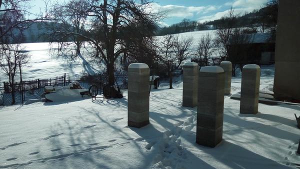

Pokracujeme elektro hotove, natahane uz len zapojit skrinu a istice. Piliere pod terasu pripravene uz ich len vyliat betonom

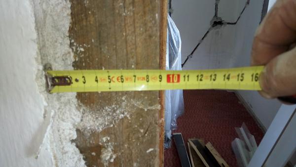

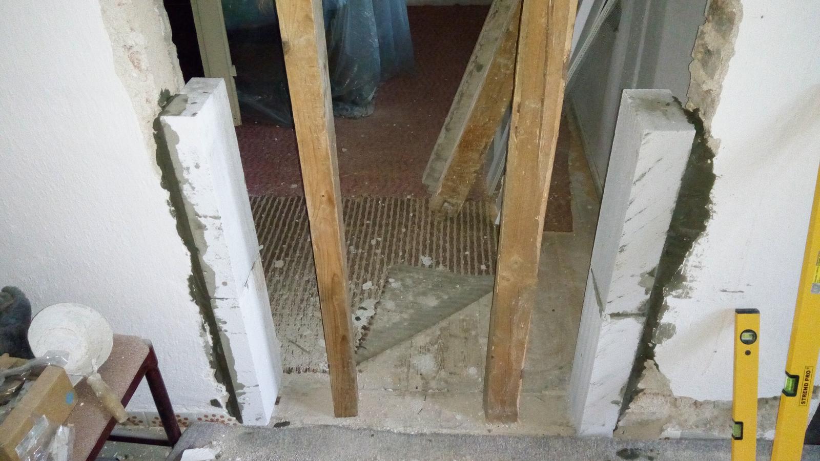

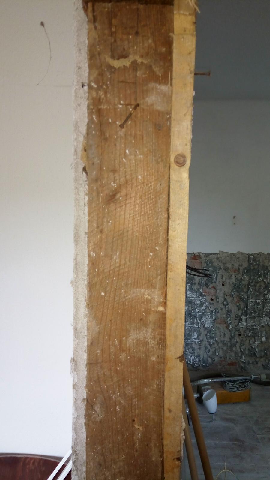

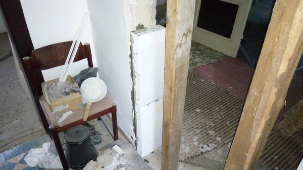

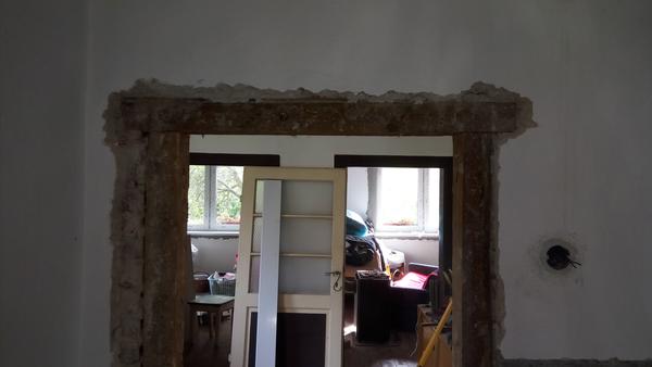

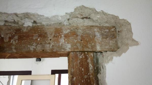

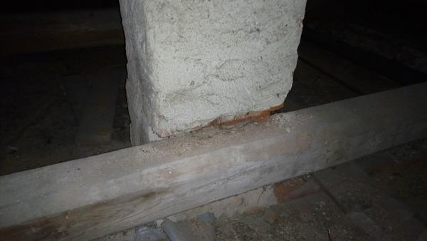

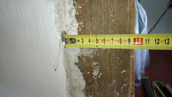

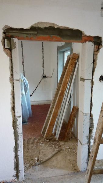

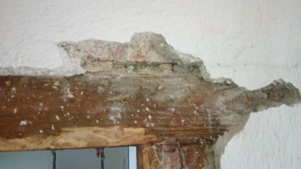

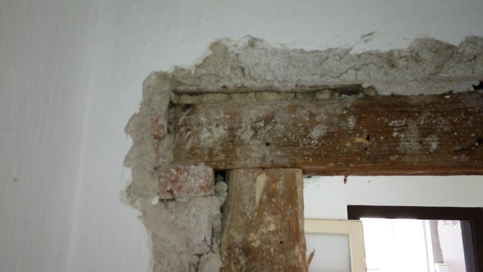

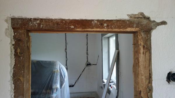

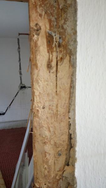

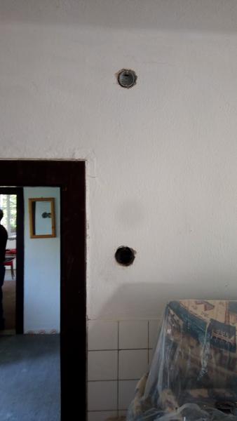

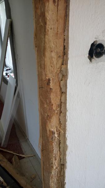

Tak dnes som chcel pripravit pre stierkarov steny aby mohli bez starosti tahat lepidlo, sietku a mineralnu stierku 1,5mm. Tak reku idem dat dole stare drevene oblozky a tam ma cakalo prekvapenie ktore som nechcel vidiet. Preklad v podobe dreveneho tramu podoprety dvomi hranolmi. Potreboval by som poradit od podlahy po preklad novy keramicky co tam chcem dat by bolo 194,5cm a na nove oblozky treba 202 mate niekto skusenost? Uz som nechcel riesit posuvanie prekladu vysie len som chcel vymenit hranol za preklad. Mam riesit dat vysie preklad alebo je riesenie skratit nove dvere a oblozku? Dakujem

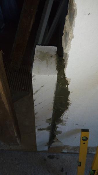

Jedny dvere už sú hotové, prvý krát v živote som muroval a robil z lepidlom

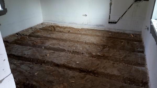

Natrafil som však na problém v jedenej izbe ktorá nie je podpivničená , nedalo mi to a odokril som podlahu a všetko zhnité. Potreboval by som radu akú skladbu a ako to odizolovať

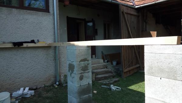

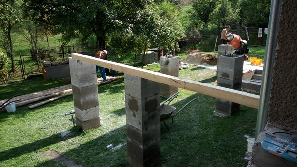

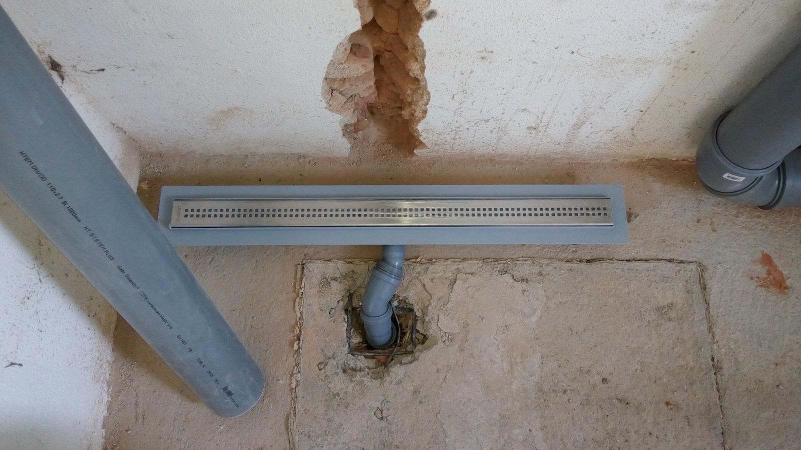

Ahojte pomalí terasa dostáva pevné opory ;-) a podlaha von a musí sa jedná miestnosť izolovať a betónovať

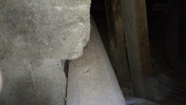

Ahojte. Čítam tu veľa dobrých názorov. Potreboval by som aj ja poradiť. Prerábam domček kde sú 2izby, kúpeľňa a chodba podpivničené. Mám tam betónovú platňu cca. 13cm na ktorej je položená stará ipa a na nej odpad čo vznikol pri stavbe, medzi tým hranoly a drevená podlaha. Stačilo by zatepliť v pivnici strop polystyrénom 20cm alebo aj menej? Pivnica je pod úrovňou terénu z troch strán jedna strana je z polovice pod úrovňou a z kameňa. Miestnosť kde bude obyvačka tá nie je podpivničená stará podlaha musela ísť von lebo už boli hranoly zhnité od spodku lebo vlastne ležali na neodizolovanom podklade. Tam idem vybrať nejakú vrstvu zmesi škváry a jemného štrku (otec prišiel na to že po par premitiach vodou ostane len štrk a že je to škoda vyhodiť emoticon nudí sa asi emoticon dôchodca) na spod pôjde fólia (nedá sa napojiť na pôvodné izolácie) vytiahnem ju po stenách, na fóliu asi 10cm polystyrénu na PS mám dať tiež fóliu či môžem hneď zaliať betónom? samozrejme ešte dilatácia Ďakujem
Ešte jedna vec. Potrebujem poriešiť komín, kominár bol pozrieť a že takto to nemôže byť len neviem ako poriešiť hradu musím ju nejak spevniť aby som z nej mohol vypíliť alebo nejaký iný postup. Ďakujem

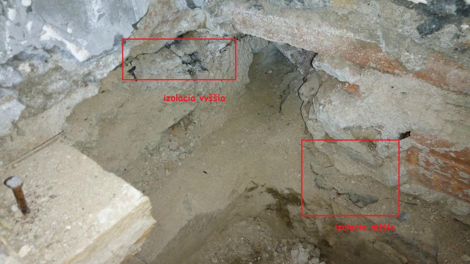

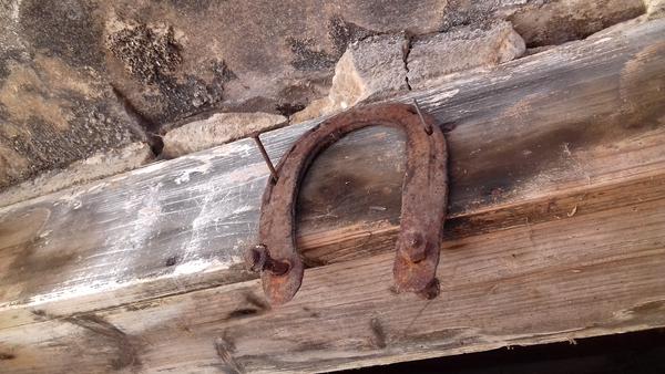

@petka456 ďakujem. A izolácie máš ako spravené? Sú tam nejaké horizontálne izolácie? Nestraš ;-) Tú podkovu nemením tak ju tam dal starký tak ju aj nechám :)
@matko291 Izolacie su tam asi dobre ked tam nikdy nevlhlo.A prvej sa izolovalo so smolov ktora sa varila a rozpustala v sudoch a tak sa liala pod zaklady.Ked sme aj niekde burali tak sme ju tam videli.Ale pivnice su suche.A ked sme dlazkovicu vyhodili tak sme tam dali strk a na to sme zaliali beton a na beton sme lepili ipu tak to bx hadam malo byt v poriadku.Ale v 9mesiaci my striekali omietky hrubsiu vrstvu a z vrchu boli suche ale hadam tehla a porfix este asi nebol suchy.Ale cez leto sa my to asi vysusi a dufam ze my dovtedy nepopreskaju alebo sa my inac neposkodia.A ked budem uz mat podlahove tak budeme temperovat a dufam ze na rok uz nebudu taketo stiepaky ako su teras.
ta ipa sa Vám dala napojiť na tie izolácie v stene? Lebo ja som bol dnes a nikde nič všetko suché.
